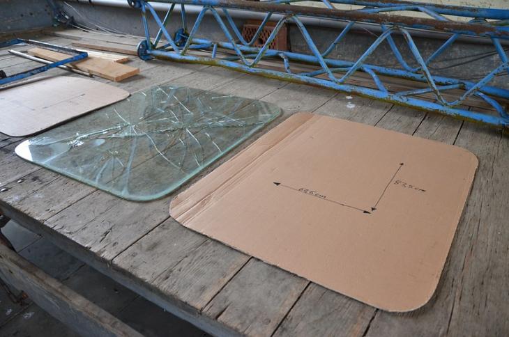

Nach Beendigung der Samstagsarbeit, musste ich entsetzt feststellen, das mein Bagger offenbar zum Islam gewechselt hat kreisch.gif
Für die nächsten Wochen wird mein Fuchs nun nur mit Burka zu sehen sein laugh.gif

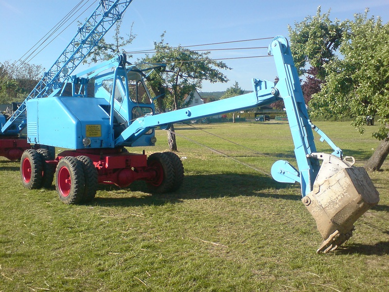

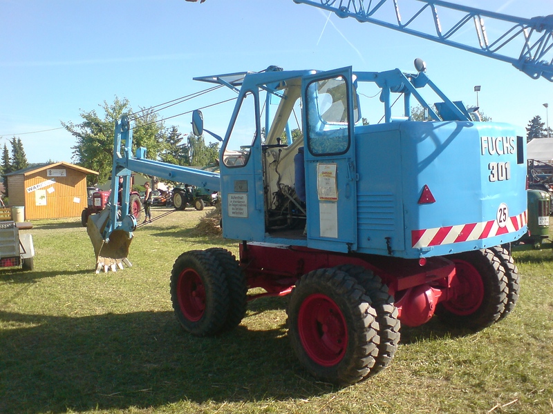

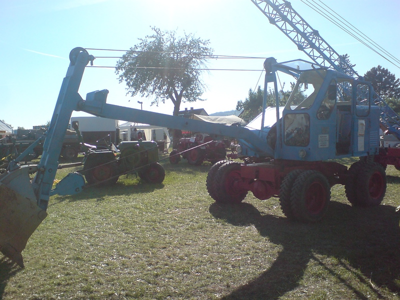

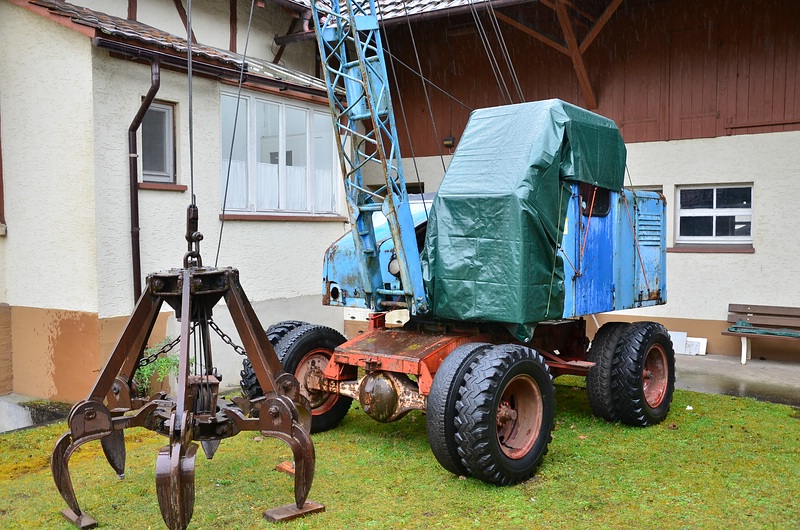

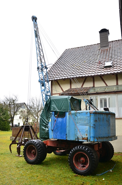

Auf meinem Rechner habe ich noch 3 alte Handy Bilder gefunden, von einem Oldtimertreffen, welches jedes Jahr bei uns in Mühlhausen-Ehingen statt findet.
Dort habe ich 2010 einen bereits fertig restaurierten Fuchs 301 mit Tieflöffel, sowie einen teil restaurierten mit Gittermast gesehen.
Über Ostern konnte ich heraus finden das der gute Mann sogar ein Feuerwehrkollege von meinem Onkel ist, auf dem Heimweg dort schnell vorbei gefahren, stehen bei dem sage und schreibe 7 Fuchs 301er im Garten, 2 mit Gittermast, der Rest mit Tieflöffelausrüstung kreisch.gif
Also gleich mal Termin ausgemacht, denke das wird mir eine sehr gute Hilfe sein, auch was Ersatzteile angeht, und er wird sich freuen, noch einen so verrückten kennen zu lernen wink.gif

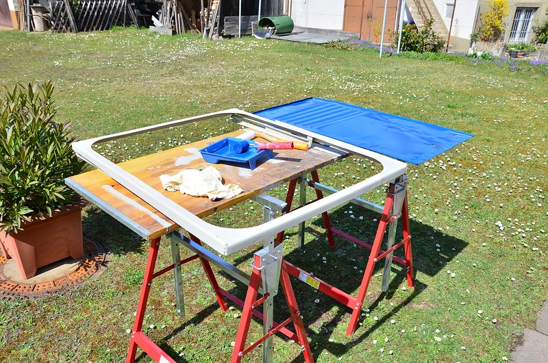

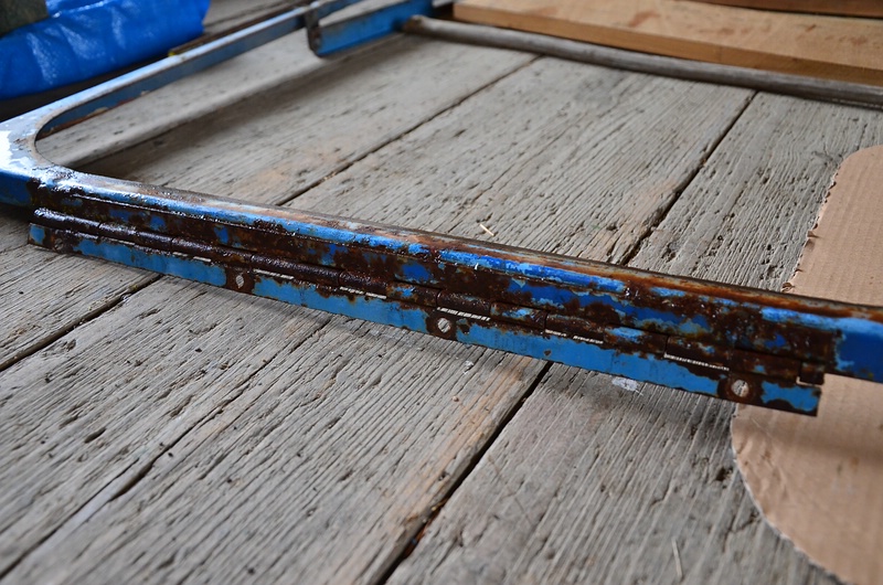

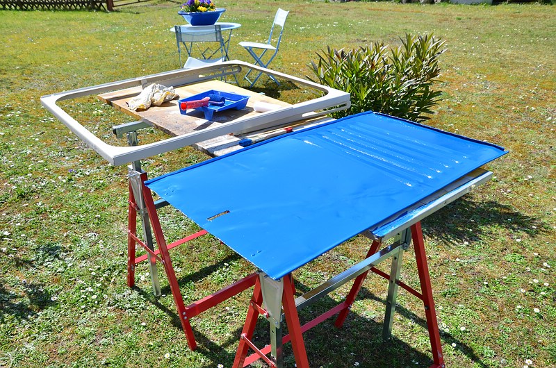

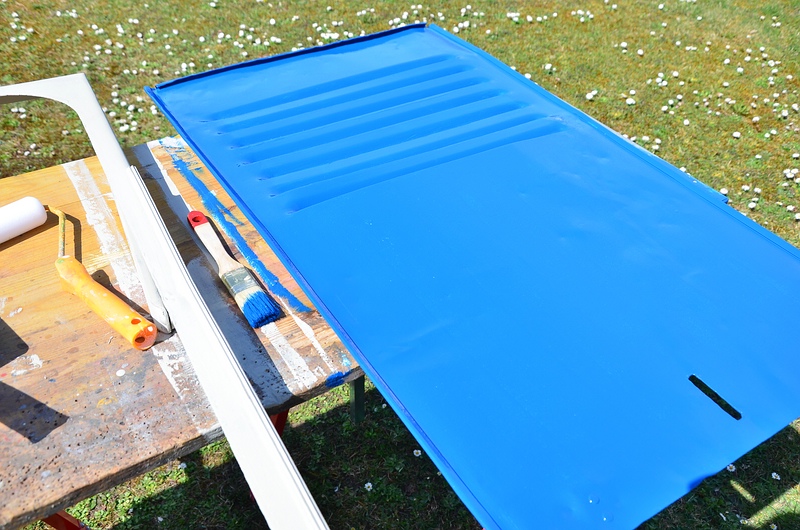

Hallo zusammen,
auch wenn es die letzten Wochen hier nix neues gab, untätig wäre ich absolut nicht großes Grinsen
Nachdem ich den Fensterrahmen der Vorderscheibe ausgebaut habe, habe ich diesen bei uns in Der Eberhard Oldtimergruppe Sandgestrahlt, ebenso wie eine der beiden Seitlichen Motorenabdeckungen.
Wie schon vorher erwähnt, habe ich die beiden Teile dann mit der Farbwalze grundiert und lackiert, und das Ergebnis kann sich meiner Meinung mehr als sehen lassen top.gif
Unter diesem Link ist von unserm Fuchsbagger Experten Stefan zu lesen, das die Fuchs 301 Bagger bis 1965 mit RAL 5010 Enzianblau lackiert wurden, und ab ca. 1965 mit RAL 5007 Brilliantblau.
Meiner wäre dann mit Baujahr 1963 ganz klar RAL 5010 Enzianblau gewesen.
Nach den ersten "Probeanstrichen" konnte ich mir nur schwer vorstellen das der Lack so stark ausgeblichen, wie er heute noch drauf ist.
Ich weiß nun ehrlich gesagt nicht ob ich dem RAL 5010 Enzianblau weiter machen soll, oder doch noch auf RAL 5007 Brilliantblau umsteigen soll, bisher wäre das noch kein Problem.
Persönlich gefällt mir das Brilliantblau fast besser, da es einfach nicht so dunkel ist.
