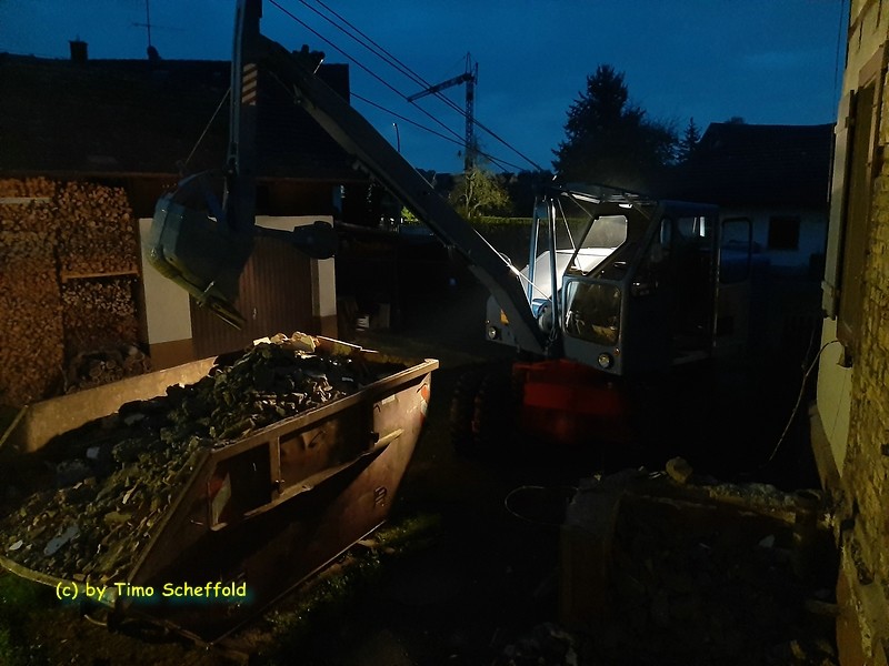

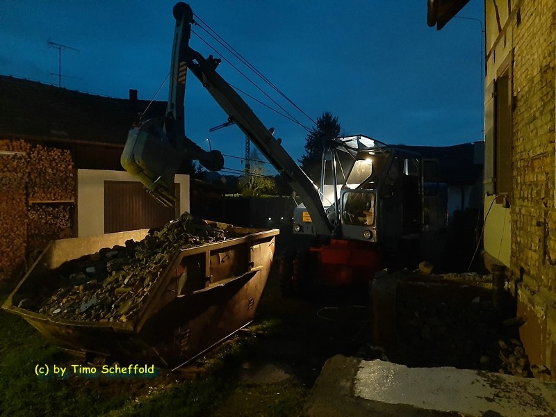

Aber ich war auch nicht untätig, allerdings war es nach dem Firmenjubiläum bei der Firma Eble eher ruhig um den Fuchs, was sicher wie schon oft erwähnt an meiner privaten Baustelle liegt.

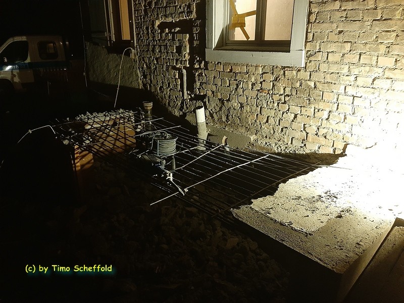

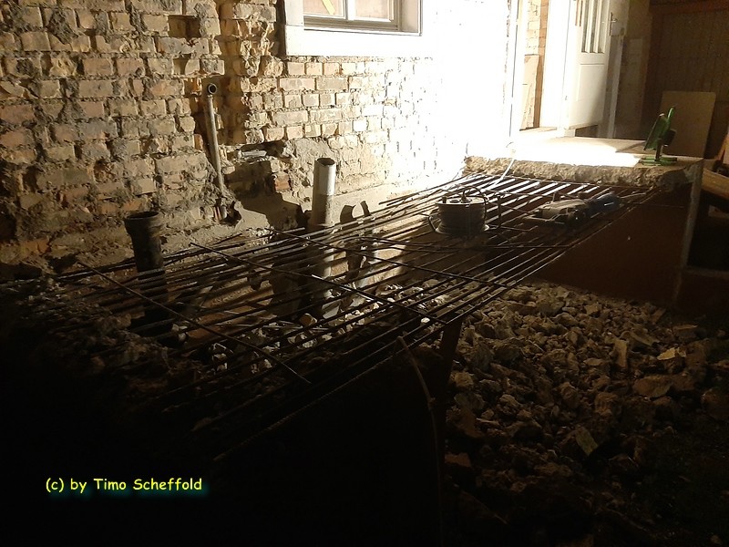

Hinterm Haus gab es noch eine kleine Betonplatte abzubrechen, da habe ich noch den restlichen Bauschutt in die Mulde geladen, aber das war`s dann auch schon für 2019.

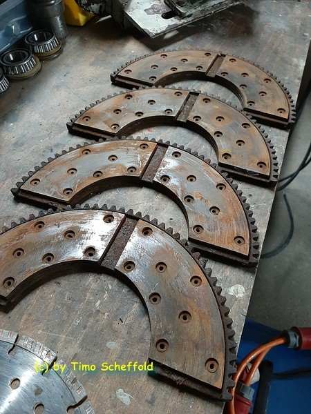

Zum einen konnte ich mir einen zweiten Satz Reibbeläge für das Wendegetriebe ergattern, diese muss ich mal noch zum aufbereiten bringen.
Beim Aufladen auf den Tieflader war deutlich zu spüren das die alten Beläge nicht mehr der Hit sind, ich denke Aufgrund des Alters wäre ein Ersatz hier definitiv mal angebracht :rolleyes:

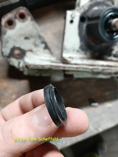

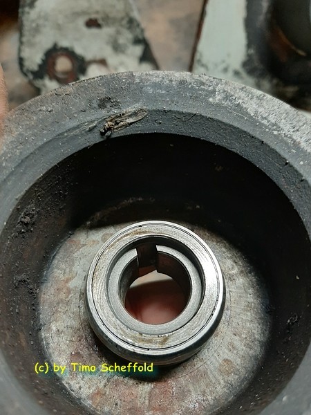

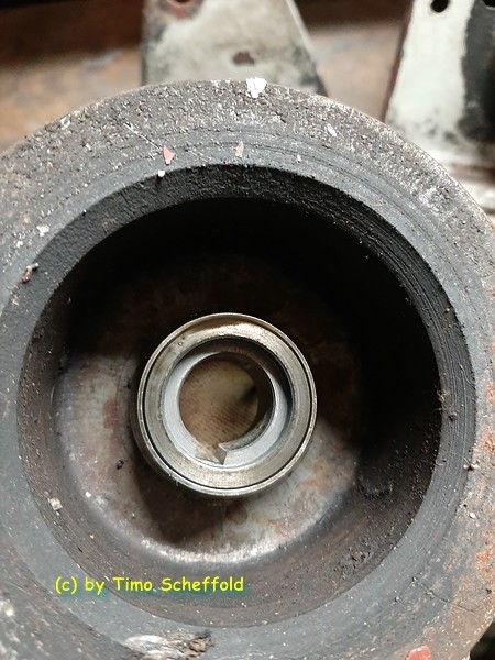

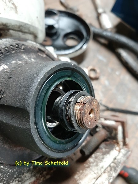

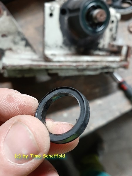

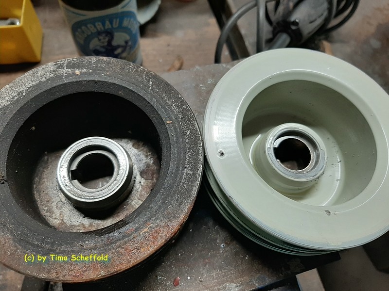

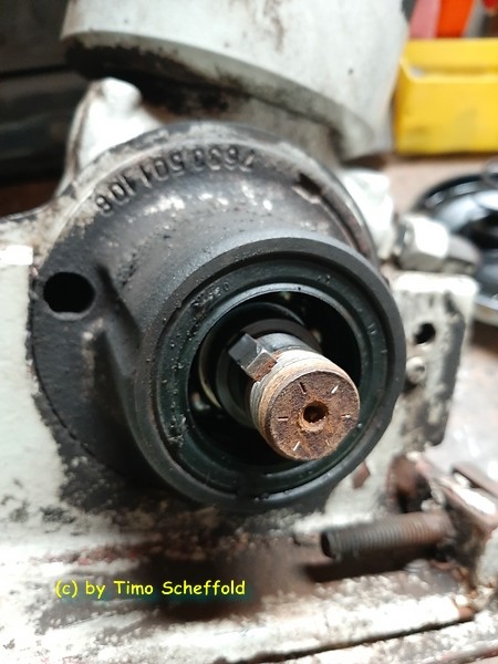

Das Thema Lenkungspumpe war leider immer noch aktuell :ph34r:
Letztlich habe ich die Riemenscheibe und Dichtung von einer Ersatzpumpe verbaut und siehe da, die Pumpe ist auf einmal Dicht :bagger:
Ich vermute das ich etwas zu weit bzw. zu viel lackiert habe und deswegen die Dichtung nicht mehr sauber anlag.
Bei der "ungerichteten" Riemenscheibe ist nämlich auf der Hinterseite gar keine Farbe zu finden.

Hallo Timo schönes neues Jahr und beste Gesundheit!!!!!!!!!!!
Ja das Wendegetriebe und die Reibscheiben. Wir hatten damals einen Kunden mit einer ganz steilen Anfahrt an die Schrottboxen. Da mußten wir immer unten am Berg nochmal testen ob die Sperrklinken auch wirklich stramm einrasten.. An die Auffahrt mit schleifender Reibscheibe ( oder über den Fahrhebel) war da gar nicht zu denken.
Ich hab mir nochmal deine Bilder vom Wendegetriebe angeschaut und gesehen wieviel Arbeit Du da reingesteckt hast.
Da müssten die Sperrklinken ja wenn das Spiel richtig eingestellt ist top einrasten.
Mach mal ein kleines Video wie stark Du den Fahrhebel nach vorne drücken mußt um über die Sperrklinken zu kommen. (Das muß schon stramm sein)
Welchen  Gang nimmst Du denn wenn Du auf den Tieflader fährst?

@Michael,
ich hab das Wendegetriebe mittlerweile nochmal nachgestellt, dadurch ist das ganze deutlich besser geworden, und das geht auch stramm.
Bin schon im 1. und im 2. Gang auf den Tieflader gefahren, geht beides.

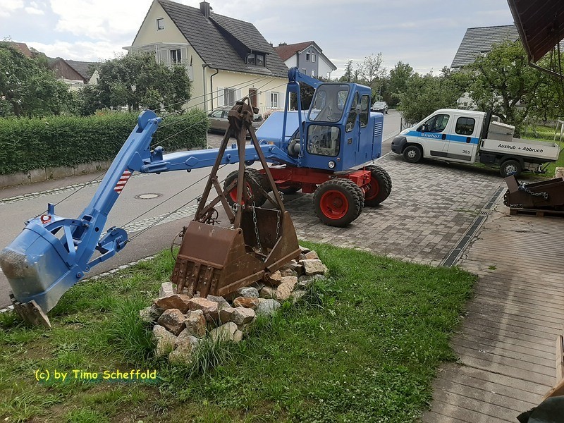

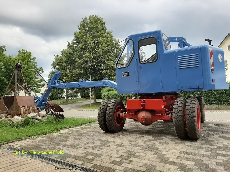

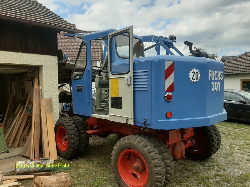

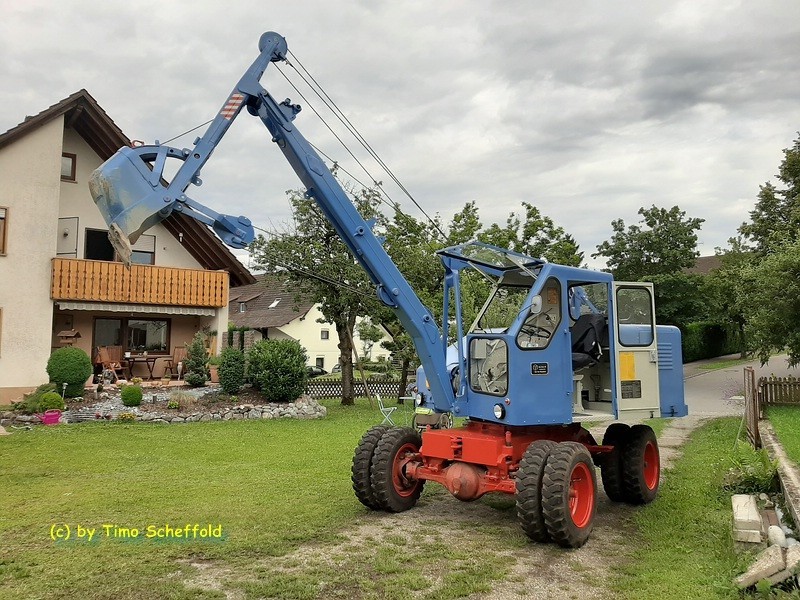

Im Sommer 2021 durfte der Fuchs einige mal an meiner Privaten Baustelle ran, dieses mal allerdings wieder mit Gittermast.
Zunächst musste im Sommer die Tieflöffelausrüstung wieder abgebaut und "versorgt" werden.
