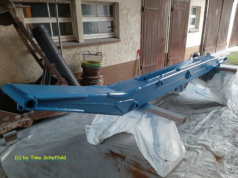

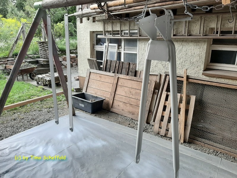

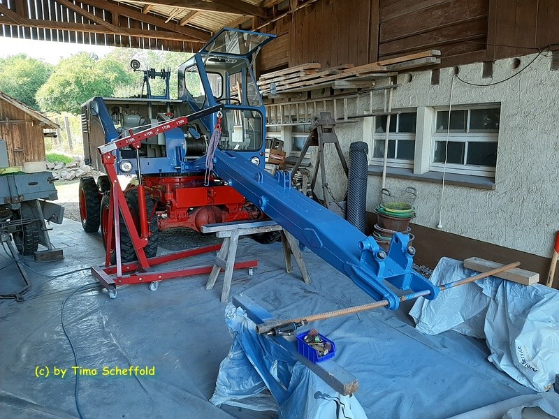

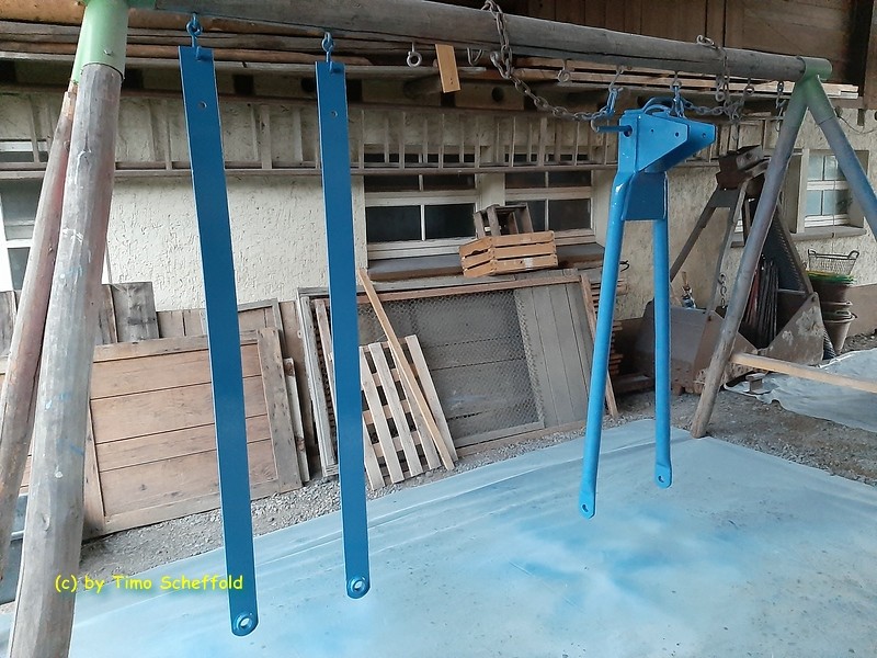

wie schon erwähnt, pünktlich zum Urlaubsende waren die Teile, u.a. der Hauptarm vom Sandstrahler zurück.

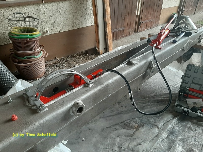

Neues Werkzeug gab es dann auch noch, und zwar eine Karosseriepresse/Ausbeulsatz mit 10 Tonnen Presse und allerhand Zubehör.
Hätte ich mir auch schon viel früher kaufen sollen, das hätte so manche Umformung von verbogenem Material erleichtert, und das war auch schon direkt der erste Einsatz :bagger:

Diesen Tag konnte ich natürlich direkt farblich umsetzen :bagger:

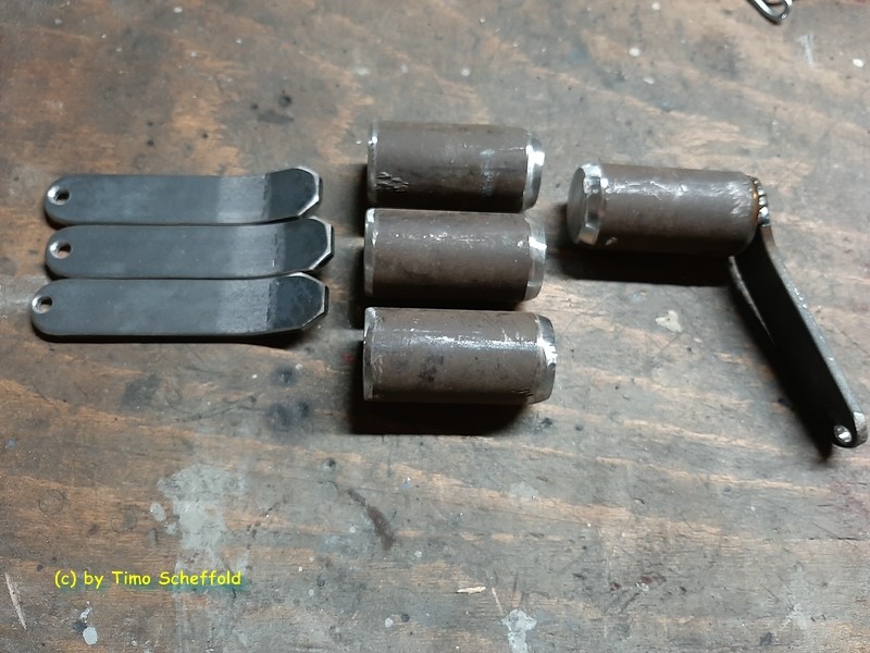

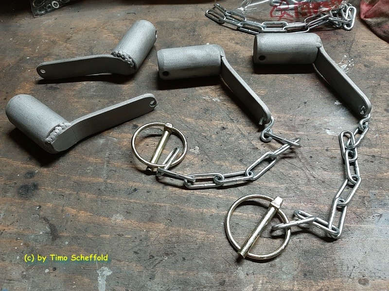

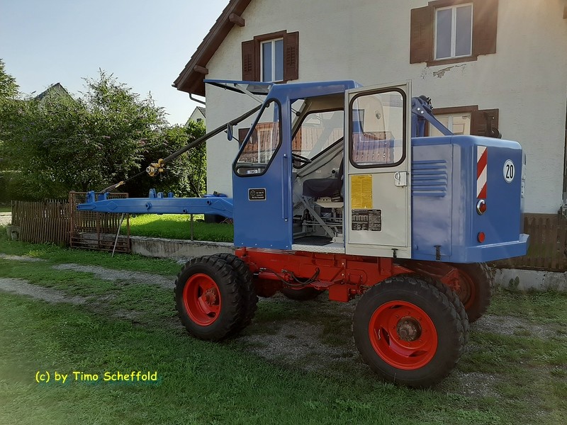

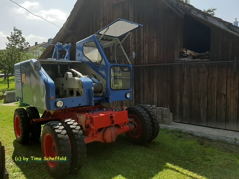

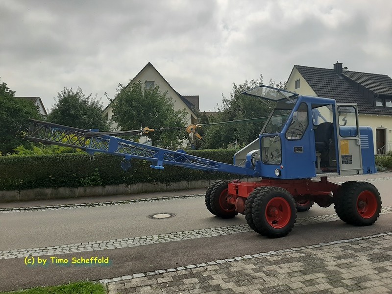

Die Bolzen für die Befestigung der Umlenkung für die Tieflöffelausrüstung waren bei meinem Fuchs Bagger ja leider nicht vorhanden, diese habe ich kurzerhand selber gebaut und etwas gegenüber dem Original angepasst.

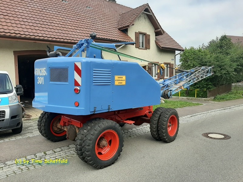

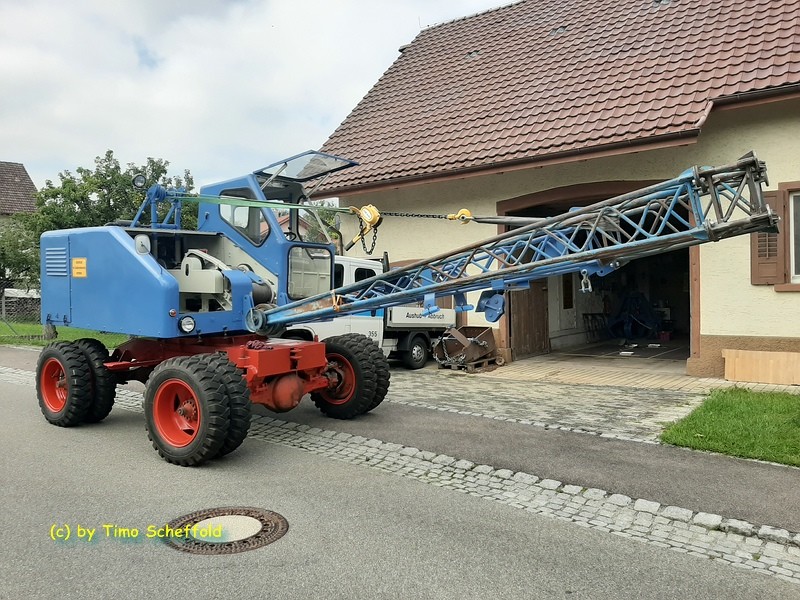

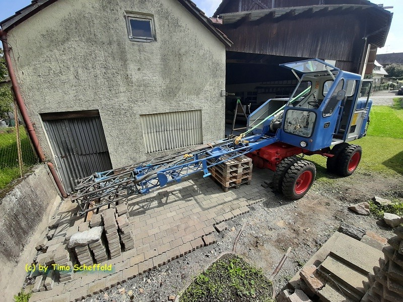

lange ging´s dann nicht, Gittermast weg und den Grundarm der TL Ausrüstung dran :caterpillar2:
