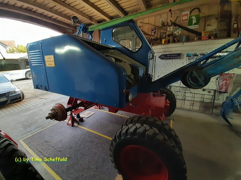

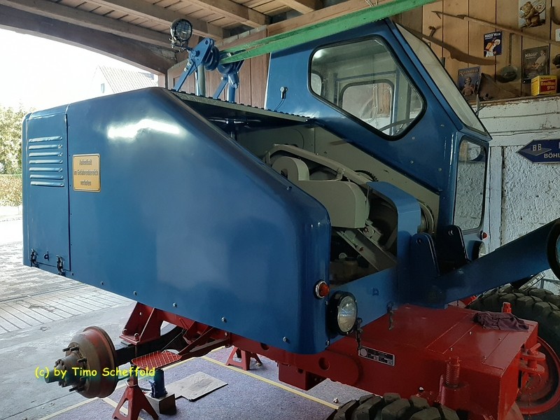

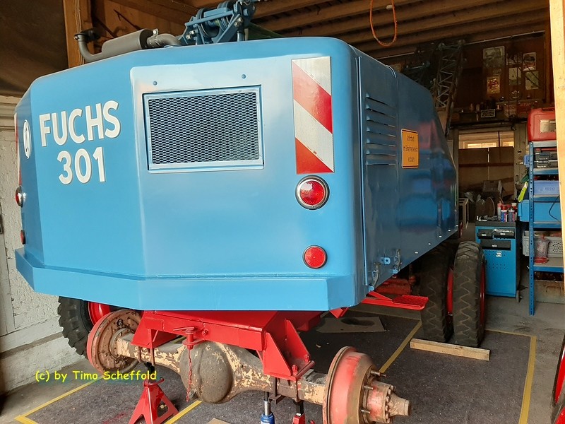

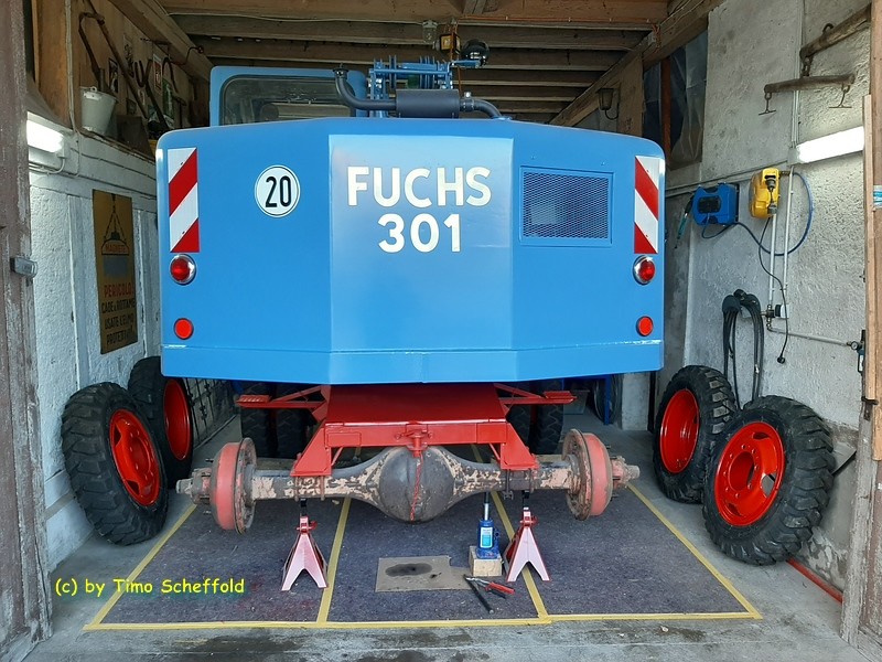

Bevor ich angefangen habe das letzte Verkleidungsblech zu richten, dachte ich das gibt ne fertige Katastrophe bzw. das bekomme ich niemals ansehnlich hin:huh:
Im Nachhinein muss ich sagen bin ich doch etwas stolz, ich hätte nicht damit gerechnet das ich die Oberfläche alleine, ohne fachliche Hilfe so hinbekomme :caterpillar2:

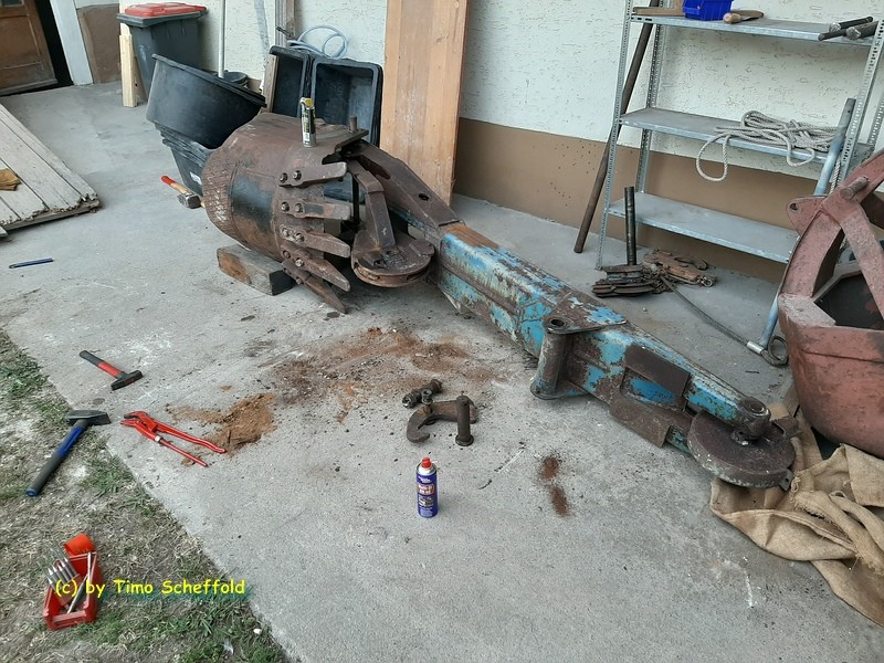

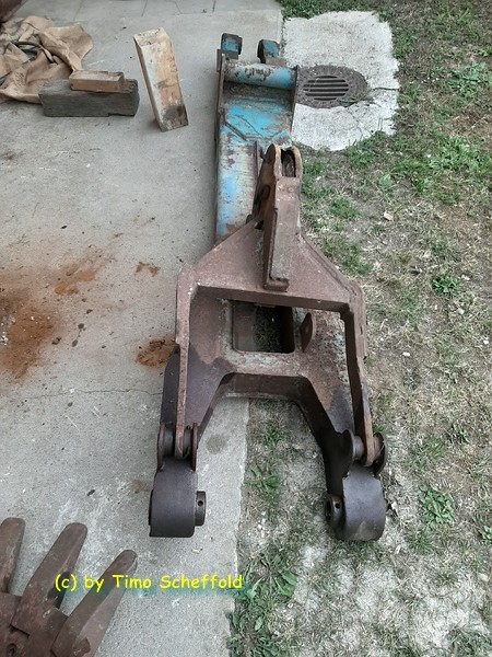

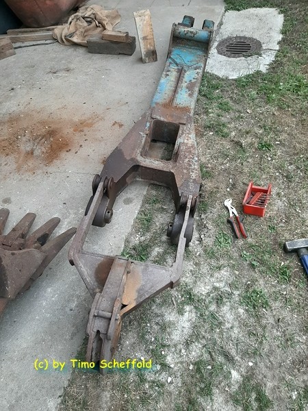

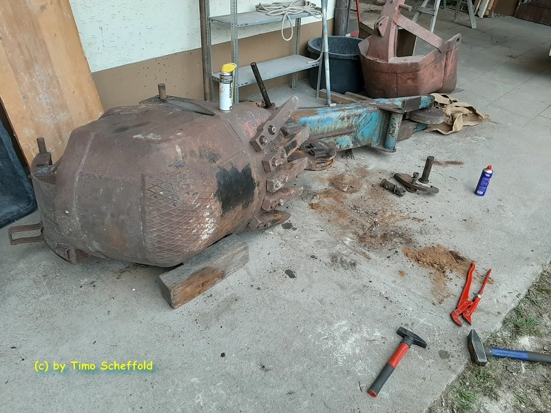

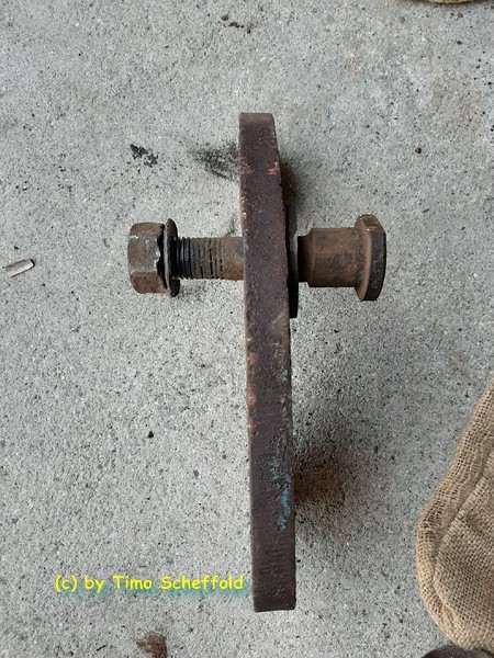

Zwischendurch ging es natürlich auch an der Tieflöffel Ausrüstung weiter.

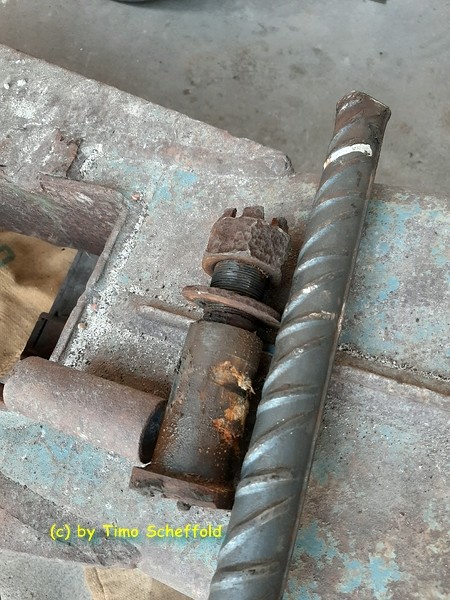

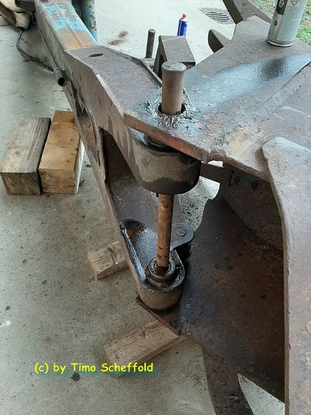

Hier musste sowieso alles auseinander da so gut wie alles fest war und genau das hat einiges an Zeit, Kraft und Nerven gekostet :bauforum3:
Zwischendurch musste ich dann immer wieder an den Standard Spruch unseres Werkstattmeisters im Geschäft denken: "Ist dein Problem zu groß, ist dein Hammer zu klein" :lol:
Letzten Ends hat der große Hammer gesiegt und alles ist auseinander :komatsu:

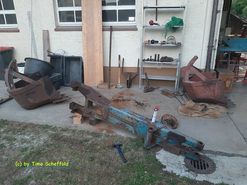

Jetzt gibt es erst mal mehr als ausreichend Arbeit alle Bolzen schleifen, die Bolzenlöcher ausschleifen, Sandstrahlen usw.
Pünktlich zum Urlaub wurde der Grundarm dann noch auf den Hänger geladen, dieser sollte dann nach dem Urlaub wieder Sandgestrahlt zurück sein :D:wave:

Zu der Bolzenthematik fällt mir auch noch das ein oder andere ein.
Und wenn das alles nicht hilft kommt mein liebster Freund, die Hydraulik, Druck X Fläche = Lösung, wenn nicht lose dann erhöhe eins von beiden.
