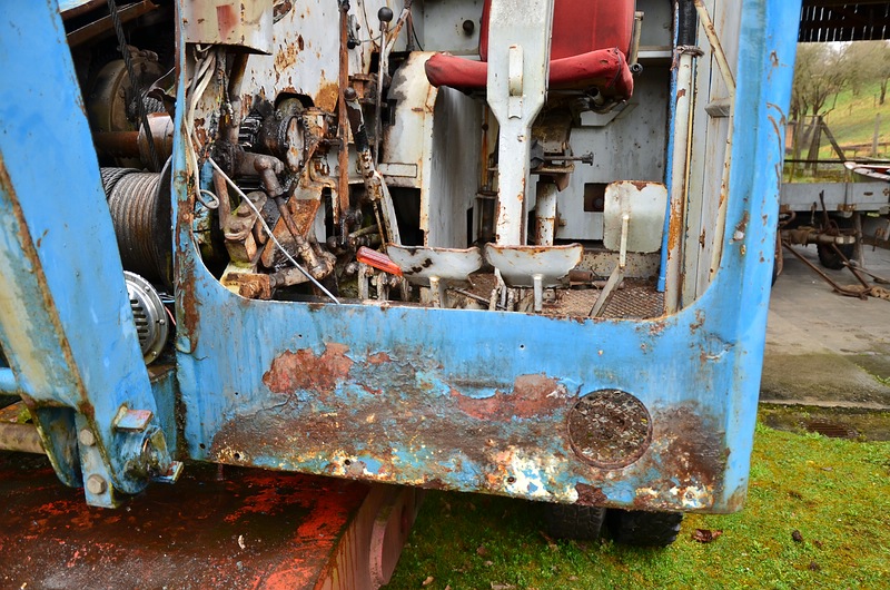

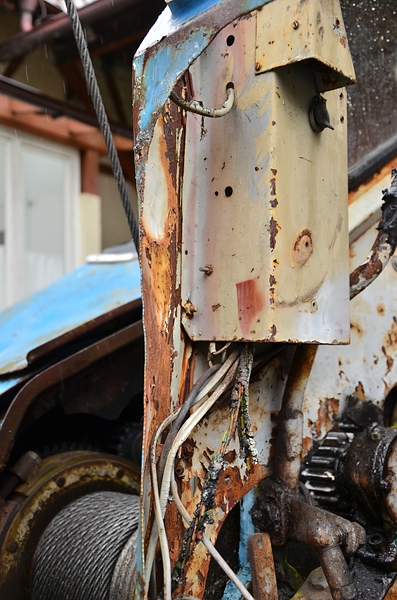

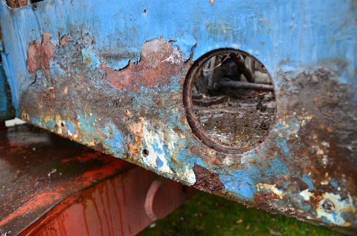

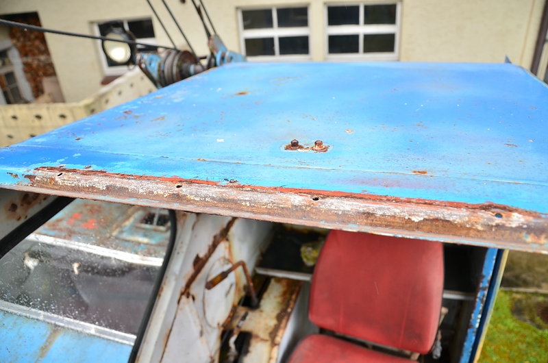

Am Samstag habe ich mal die kaputte Frontscheibe ausgebaut, sowie das selber gebaute Blechteil mit Fenster an der unteren Scheibe.
Der Rost darunter hält sich meiner Meinung nach in Grenzen, überrascht war ich vom Kabinendach wo das Scharnier der Frontscheibe befestigt war.
Die Schrauben waren ziemlich angefressen, aber am Kabinendach war kein Rost zu finden top.gif

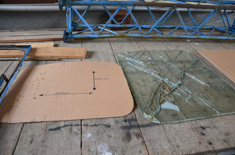

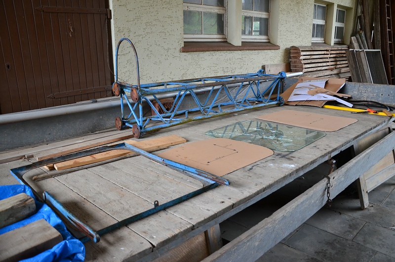

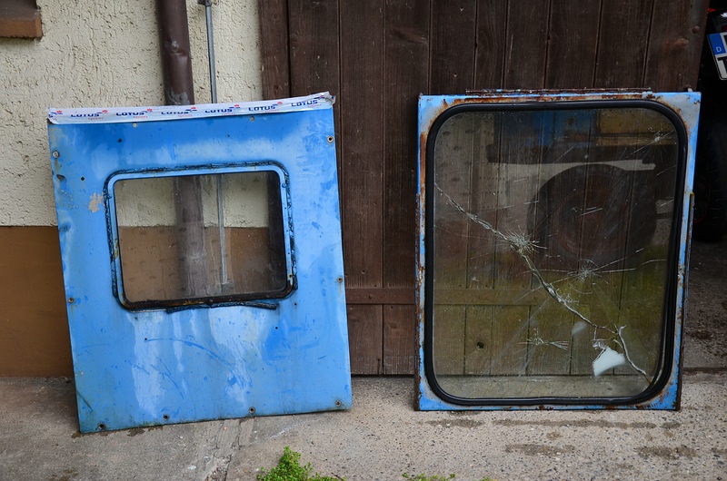

Im Anschluss habe ich direkt damit begonnen die Scheiben zu vermessen, bzw. aus Karton entsprechende Muster zurecht zu schneiden.
Diese habe ich gleich zu meinem Nachbar in die Werkstatt gebracht, für irgendwas hat man ja nen Glaser in der Nachbarschaft shades.gif
2015/04/post-123-1428322898_thumb.jpg
2015/04/post-123-1428322917_thumb.jpg
