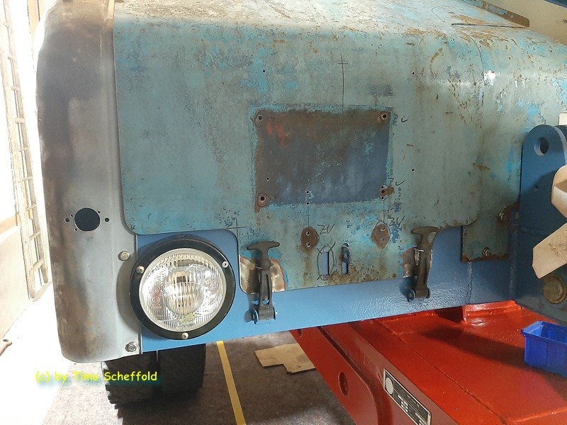

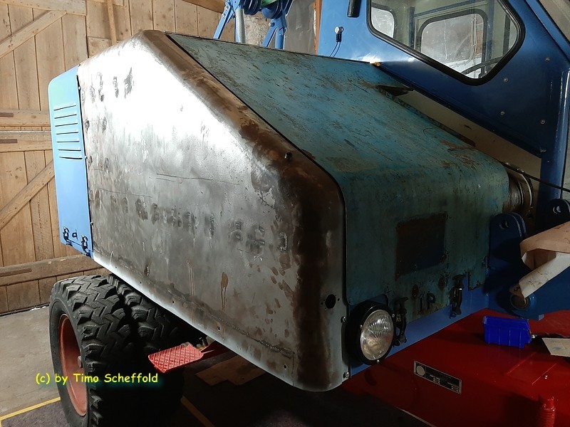

Für´s erste ganz zufriedenstellend, allerdings sieht man an den Spaltmaßen ist noch einiges anzupassen.:wave:

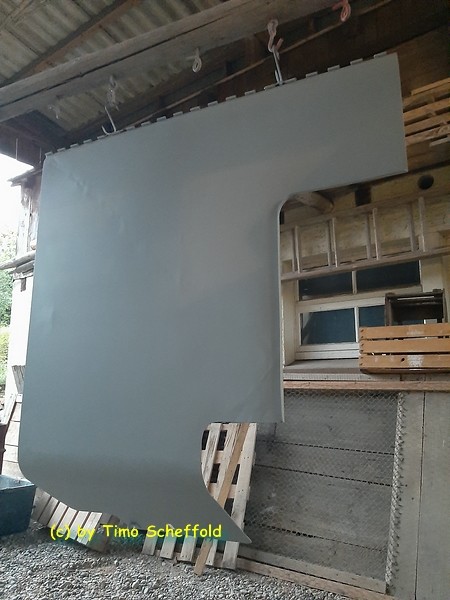

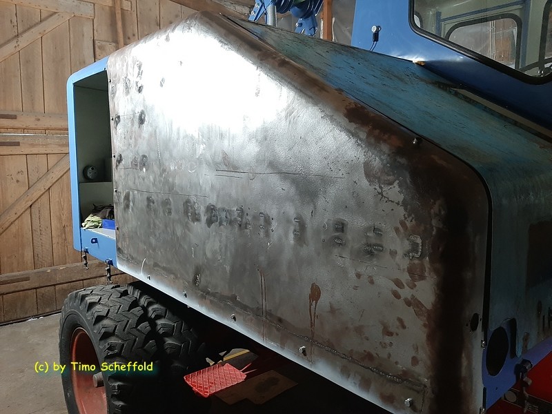

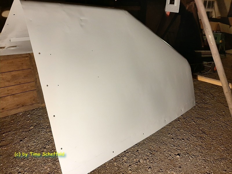

Nabend zusammen,

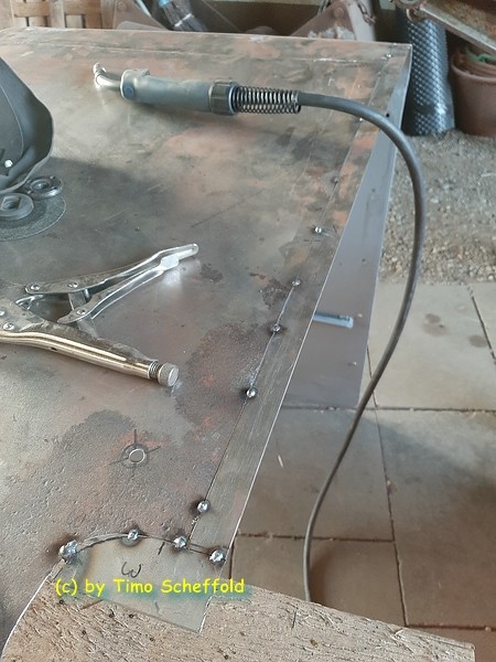

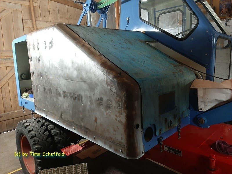

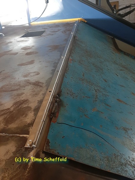

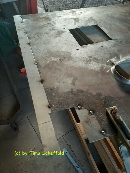

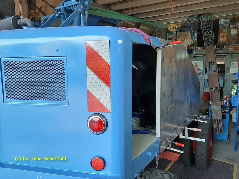

fleißig ging es am letzten Verkleidungsblech weiter, einige "schlechte Stellen" mussten noch ersetzt werden.
Im Anschluss war nochmal Anprobe angesagt, die neuen Löcher für die Schrauben anzeichnen, Blech wieder runter, nacharbeiten, alle fehlenden Löcher bohren, Blech wieder drauf, neues Scharnier anpassen usw  :bauforum4::caterpillar3:
bearbeitet von Timo

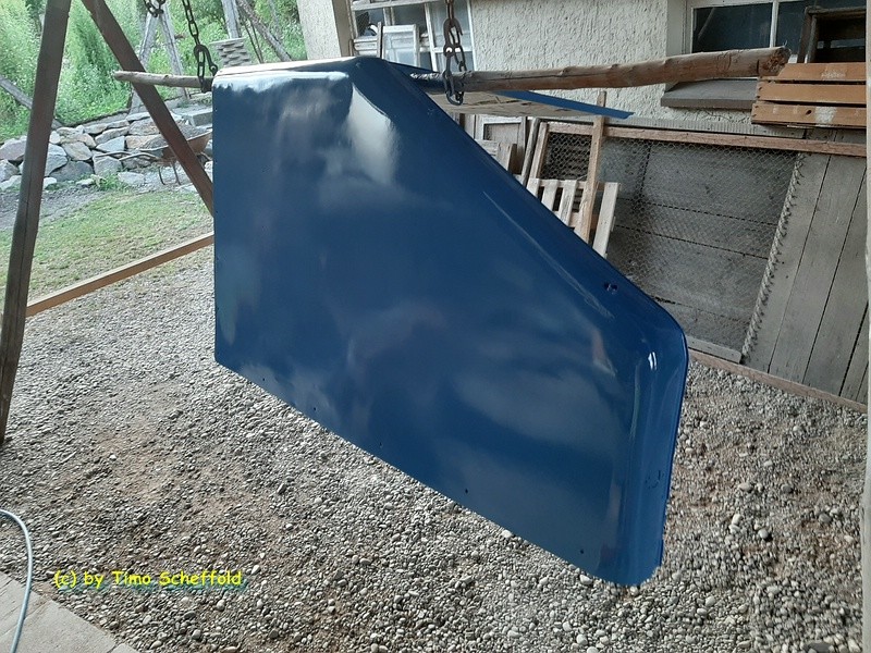

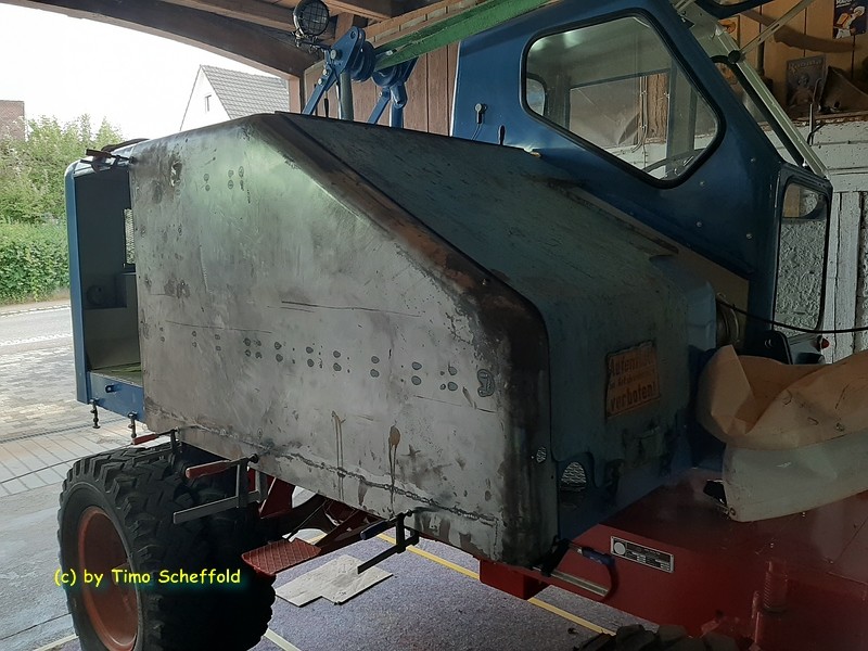

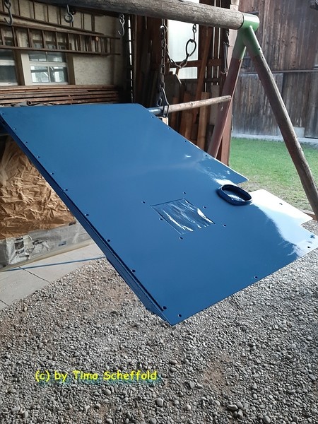

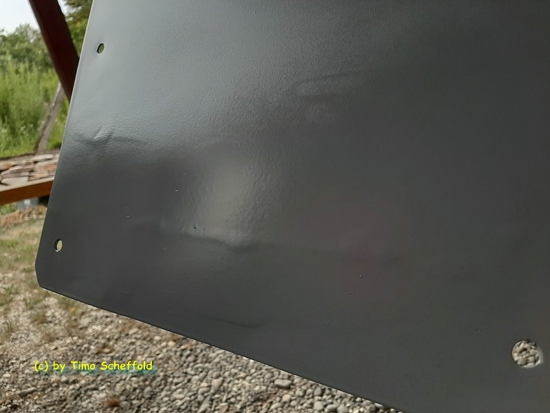

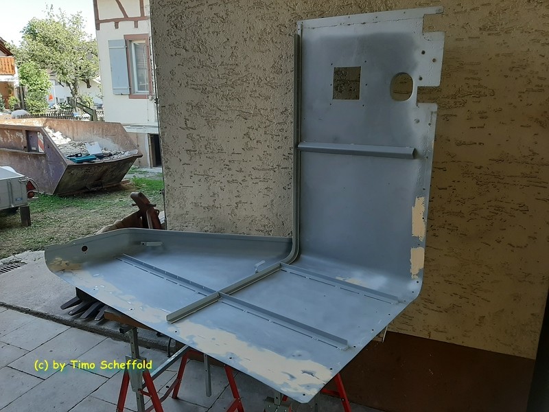

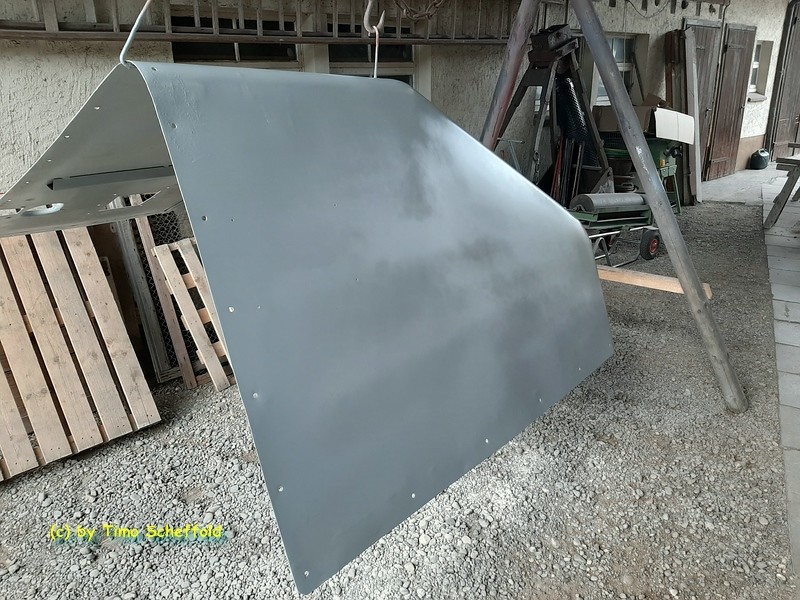

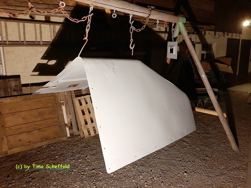

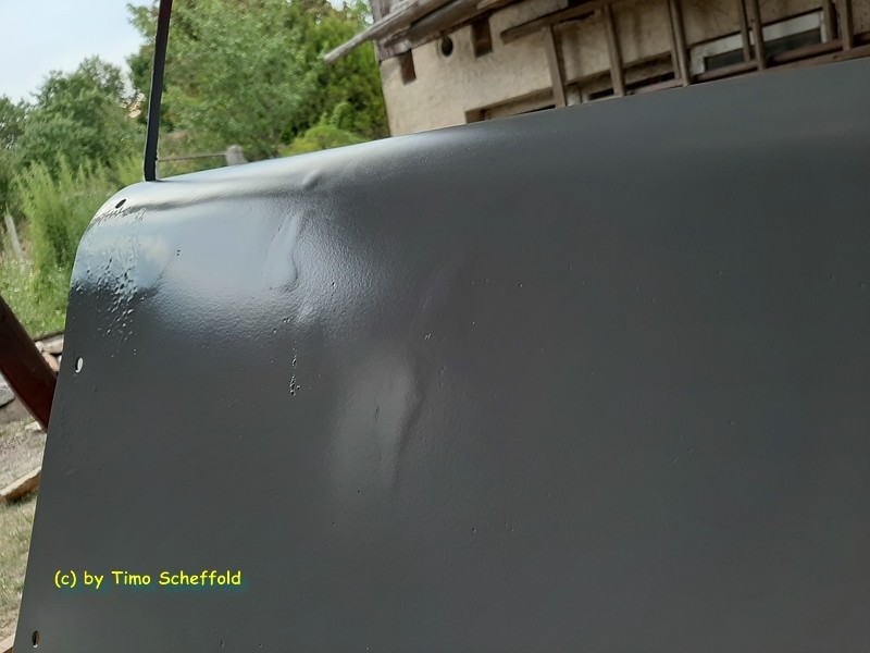

Im Anschluss wurde die äußere Seite dann auch grundiert, mit Farbe sieht man Fehlstellen oder Beulen einfach besser als ohne :komatsu:
Danach wurden die gröbsten Sachen gespachtelt und geschliffen, dann Grundierfiller drüber, nachgespachtelt, das selber auf der Innenseite und dann ging es schon an die Farbe :caterpillar2:
