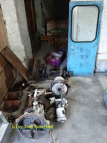

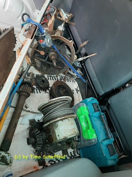

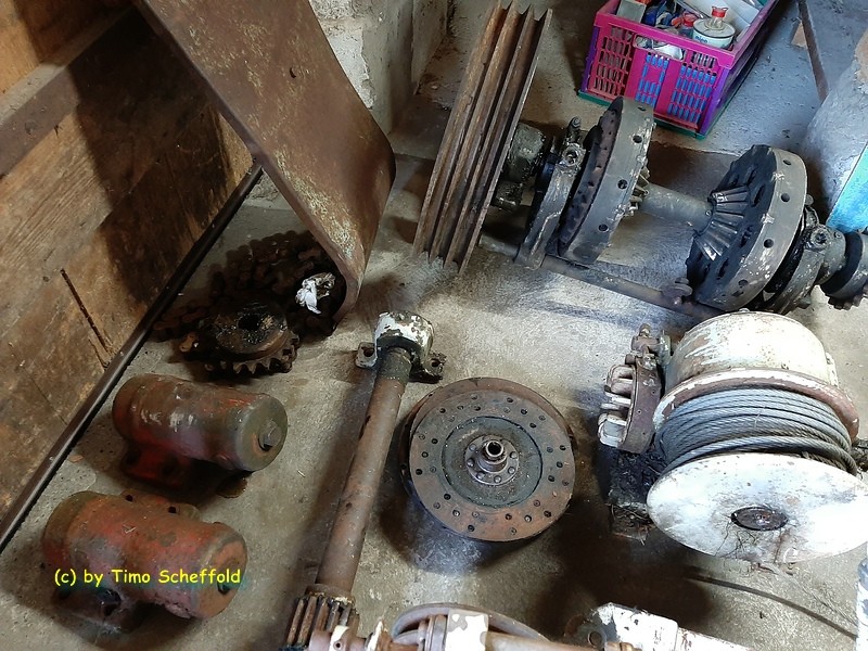

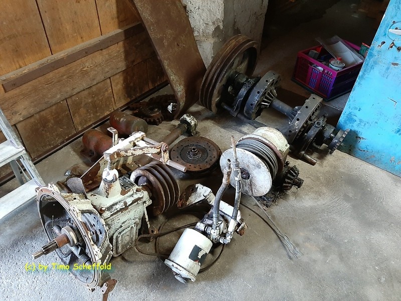

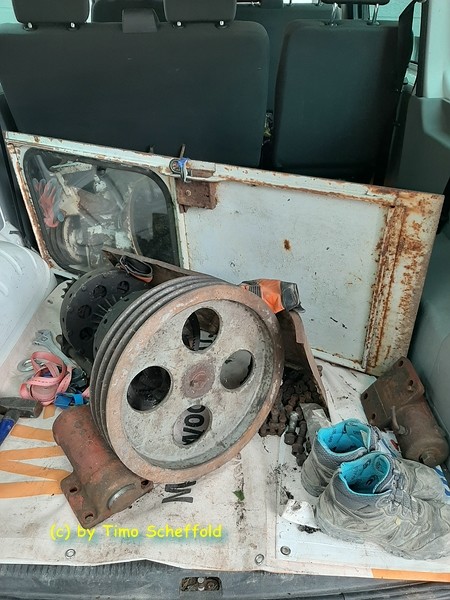

Vor einigen Wochen hat mich dann mal wieder eine Fuhre Ersatzteile in das Münchner Umland gezogen, zwar ist nix dabei was ich für die weitere Restaurierung benötige, aber es schadet doch nicht sich mal das ein oder andre auf Lager zu legen :komatsu:
Ein Abstecher nach München rein durfte dann auch nicht fehlen, schon allein wegen Ettengruber´s Menck M 60. :caterpillar2:
Zudem ist man ja auch froh wenn man anderen mal aushelfen kann :bagger:

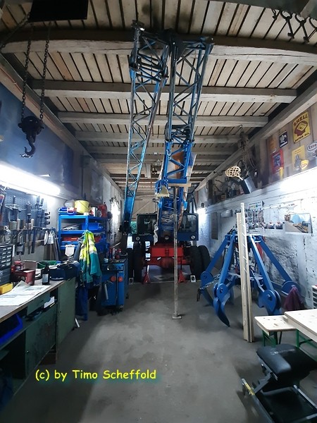

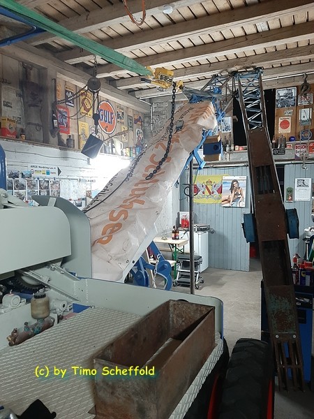

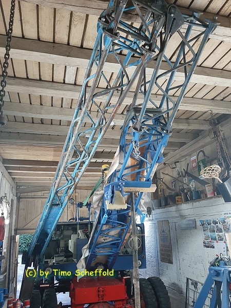

Da zum Anpassen der Verkleidung das Auslegerseil weg musste und die Montage der letzten Reifen Anstand, entschied ich mich um etwas mehr Platz in der Werkstatt zu haben den Gittermast nun endlich das erste mal umzuklappen.
Klar war das es beim ersten mal noch nicht so gut klappen wird, da ich auch erst mal tüfteln musste wie am besten ablegen, anhängen usw.

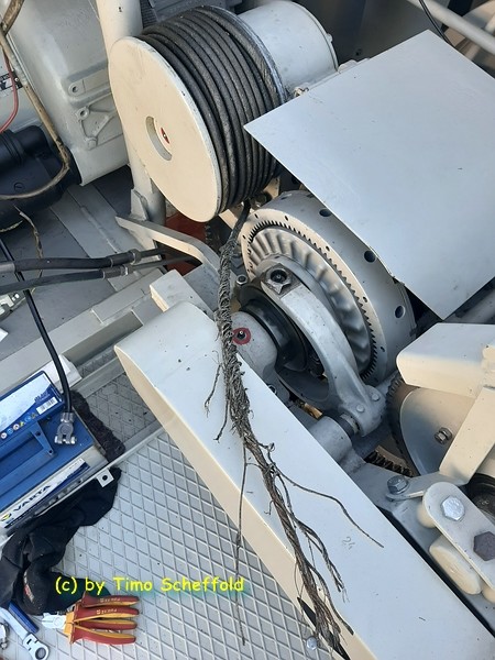

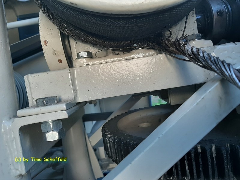

Eigentlich hat es doch ganz gut geklappt, doch leider musste ich einen rechten Tiefschlag einstecken  :bauforum2:

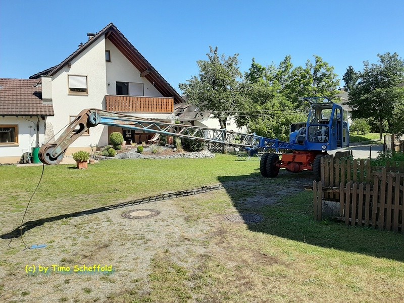

Beim Aufrollen des Auslegerseils ist bei den letzten Metern das Seil unterhalb der Auslegerwinde runter gesprungen du hat sich zwischen Winde und Trommel verklemmt :angry::ph34r:
Leider habe ich es nicht gesehen und somit zu spät bemerkt, nun habe ich ordentlich Lackschaden an der Winde und das Seil ist hinüber, glücklicherweise ist sonst nix passiert :(
Damit ich den Bagger wieder mit Gittermast nutzen kann brauche ich nun erst mal ein neues 10mm Drahtseil
Ganz am Anfang von diesem Thread haben wir das ganze ja schon mal diskutiert, aber mir graut es jetzt schon vor der Beschaffung, vor allem weil mir nicht ganz so klar ist wo ich sowas als Privatperson überhaupt beziehen kann, und die Kosten machen mir etwas Sorgen, einfach wieder unnötig und für nix :bauforum3:

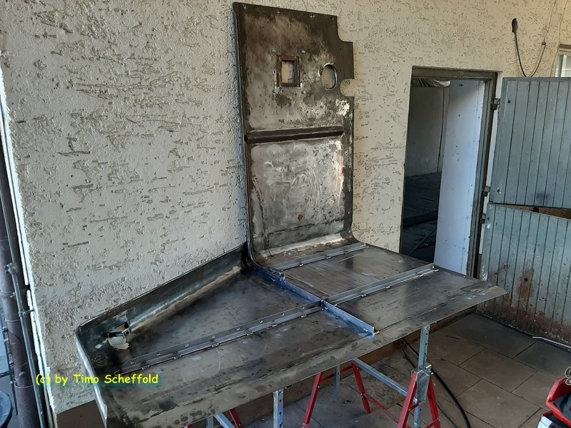

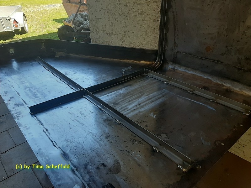

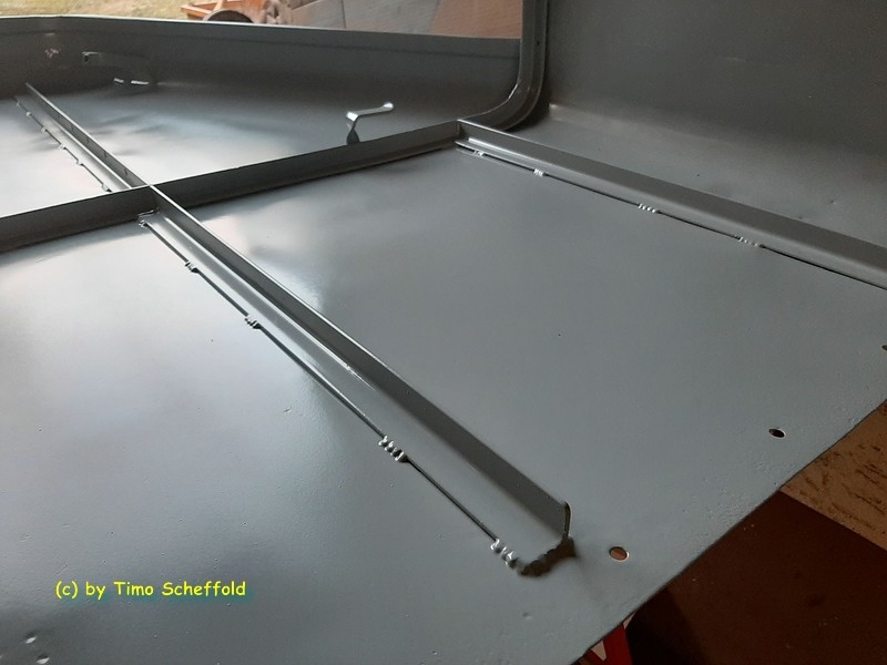

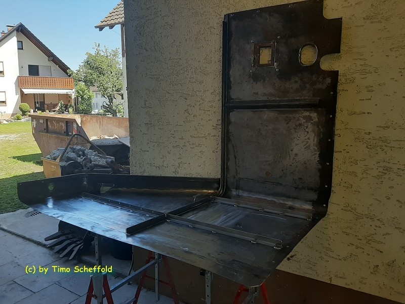

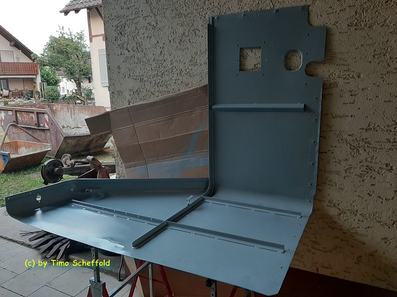

Mit der letzten fehlenden Verkleidung geht es auch Schlag auf Schlag weiter.
Nachdem alles entlackt war und die faulen Bleche ersetz waren, entschied ich mich innen noch 3 zusätzliche Winkeleisen als Verstärkung einzuschweißen, da mir das ganze Blech etwas zu "flatterig" war, so hat das ganze nun deutlich mehr Stabilität.
Die Innenseite wurde dann direkt mal grundiert und dann ging es zur ersten Anprobe 9_9
