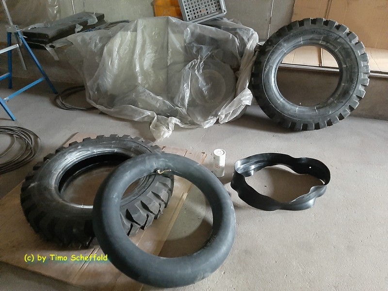

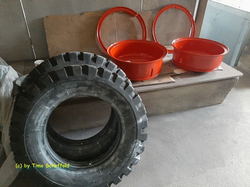

Mit dem nächsten Satz Reifen ging es auch direkt weiter, Felgen gestrahlt und lackiert, die Reifen liegen schon wieder viel zu lange bereit :angry::bauforum3:

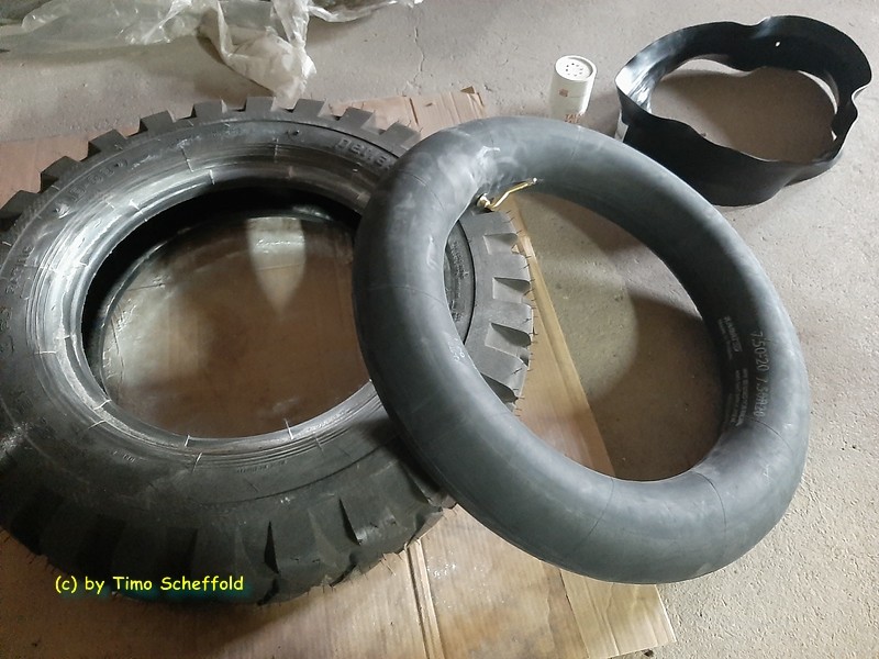

Hier mal einige Bilder von der Vorbereitung zur Montage:

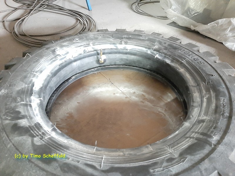

Ich pumpe den Schlauch immer etwas auf, sodass sich dieser beim Eindrücken in den Reifen nicht verdrehen kann.
Zur Hilfe nehme ich immer Talkum Pulver, so ist alles etwas geschmeidiger.
Sobald der Schlauch im Reifen ist, kommt das Felgenband in die Felge und die Räder sind bereit zum Montieren :bagger:

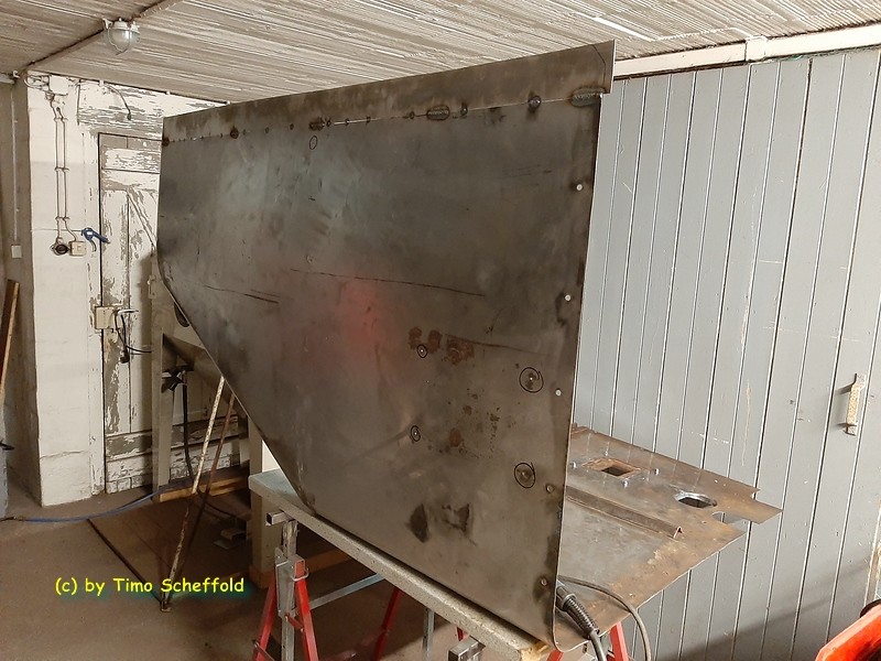

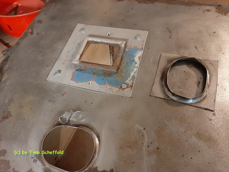

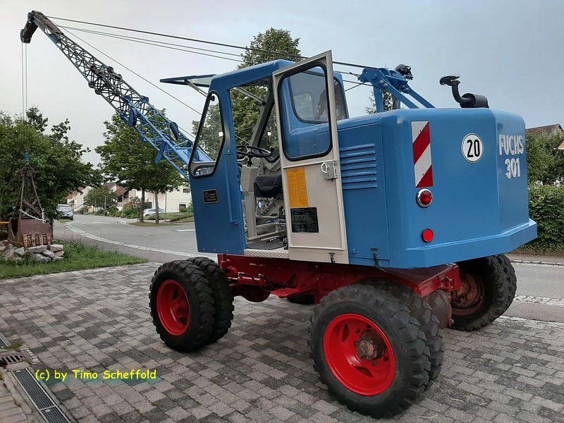

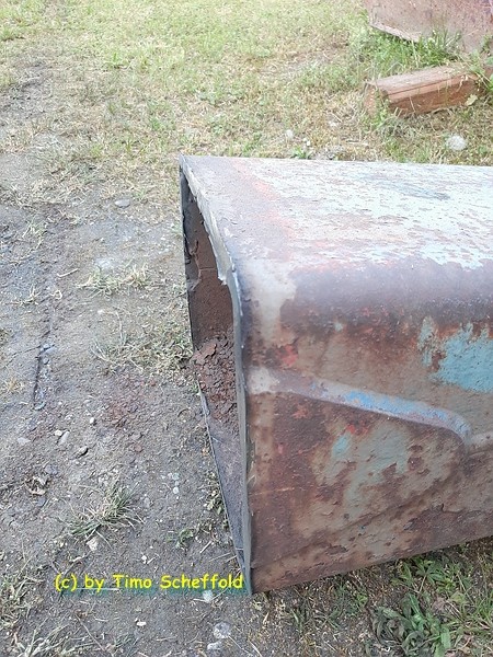

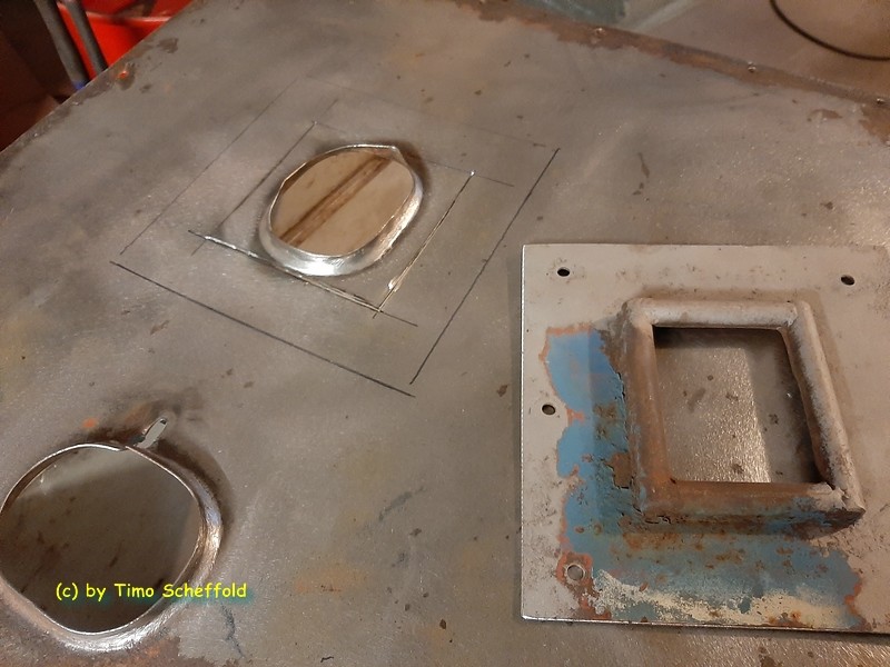

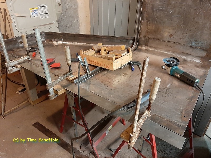

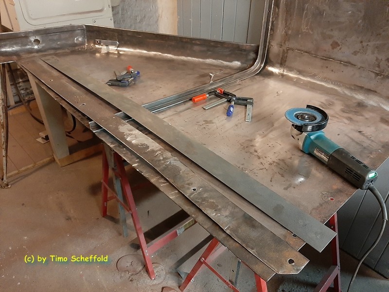

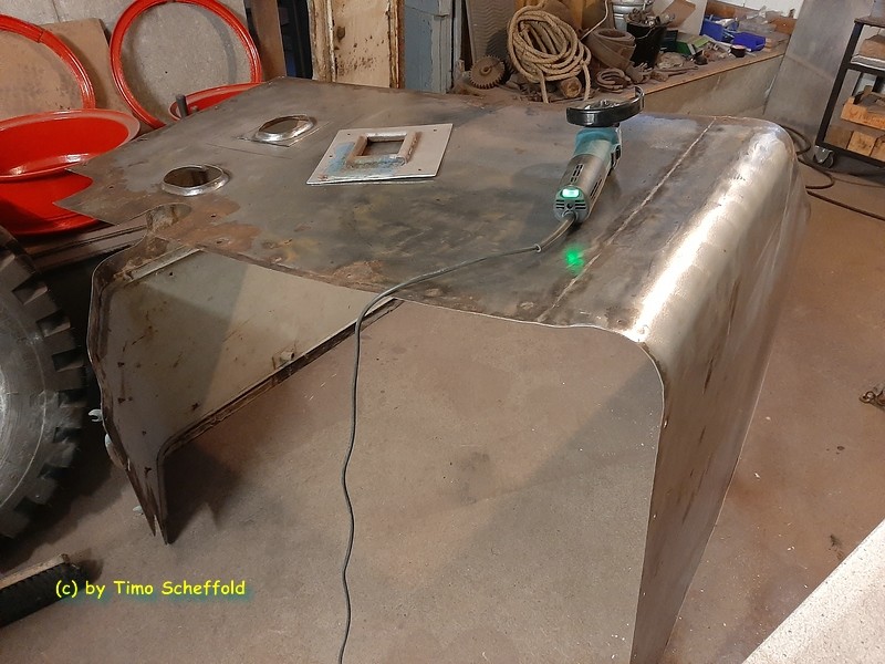

Und zu guter Letzt muss die fehlende Verkleidung bis September auch noch fertig werden, so ging es dort direkt auch weiter :D
Zuerst mal allen alten Lack runter geschliffen, dann ging es direkt mit den Schweiß- und Anpassungsarbeiten weiter :bauforum4:

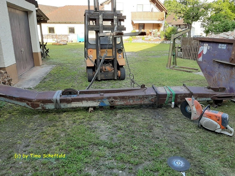

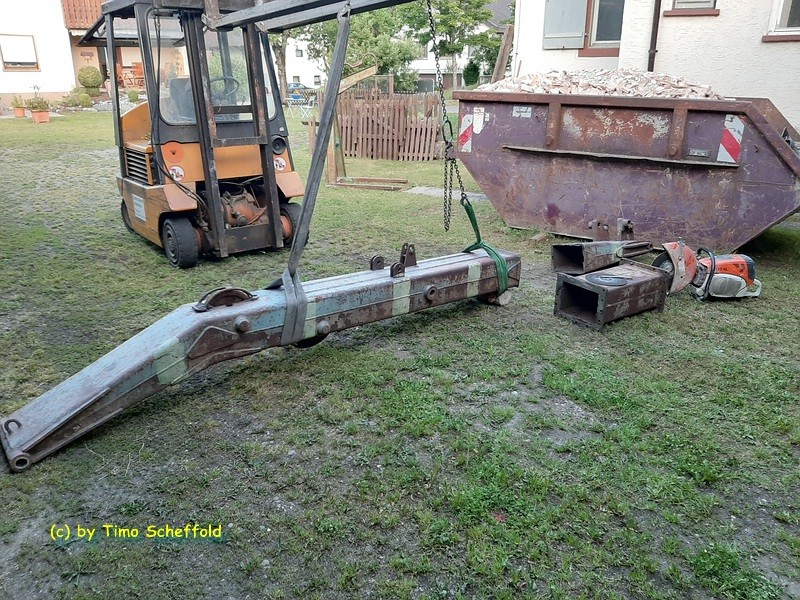

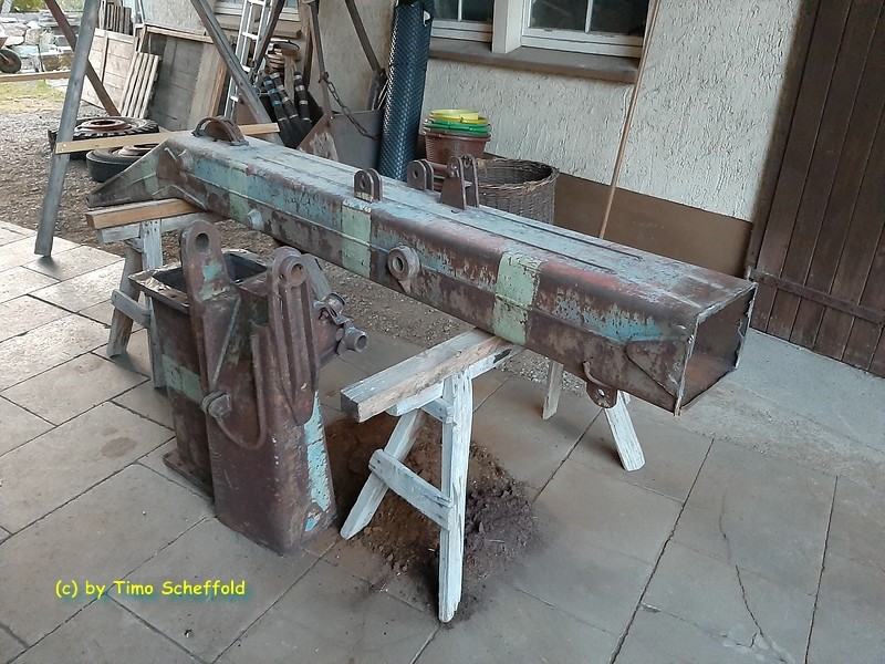

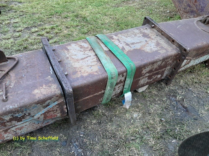

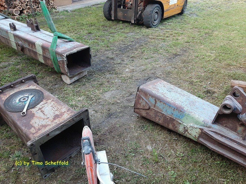

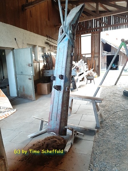

weiter ging es die vergangenen Tage dann mit der TL Ausrüstung, eigentlich stand die ja recht weit hinten auf meiner List, aber ja, manchmal kommt es eben anders als man plant :bauforum3:

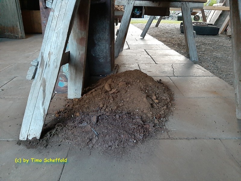

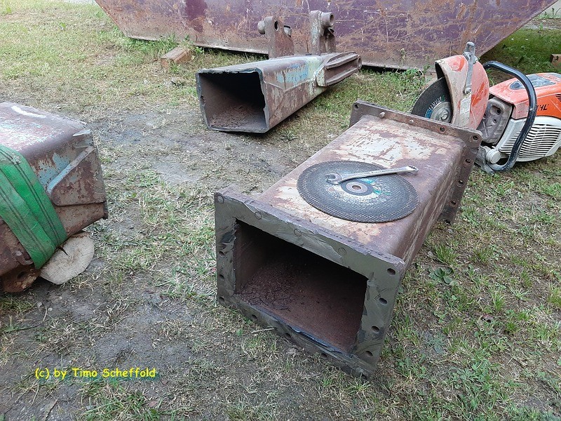

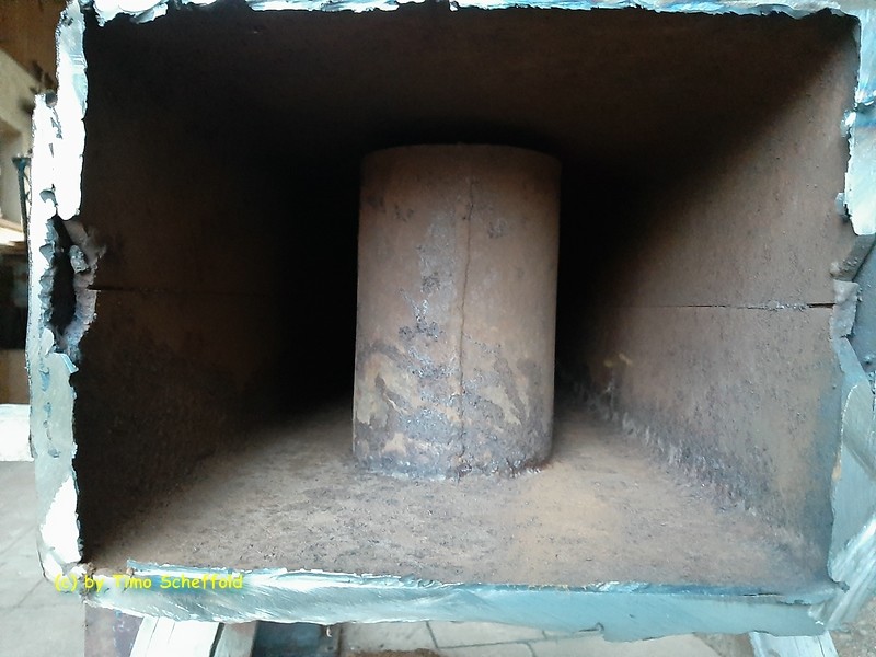

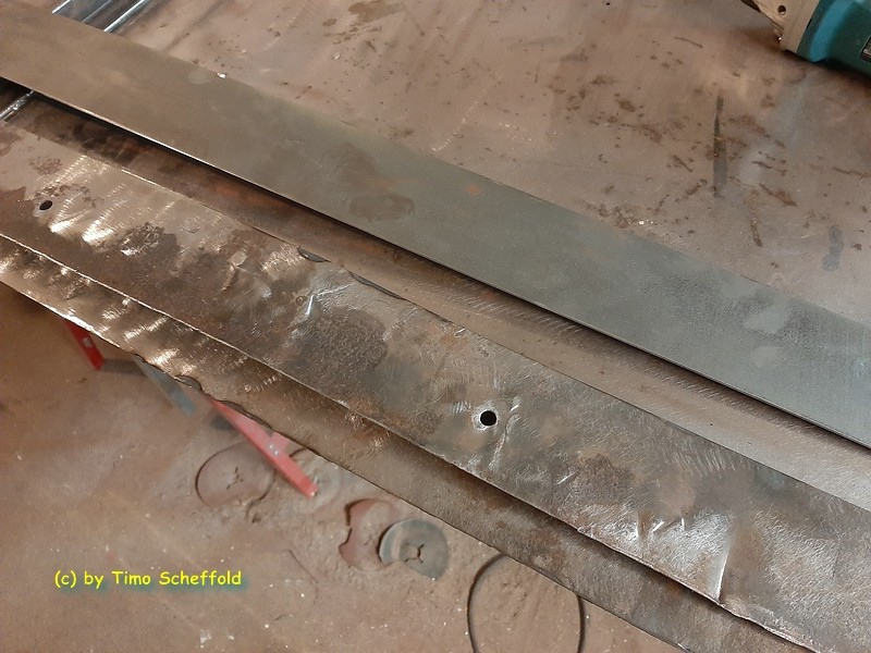

Mit der großen Motorflex habe ich zunächst das nachträglich eingebaute Zwischenstück im Ausleger raus geschnitten, sodass der Arm wieder seine Original Länge haben wird.
Bevor allerdings geschweißt werden kann, muss ich die Reste der alten Schweißnaht erst mal noch weg schruppen.

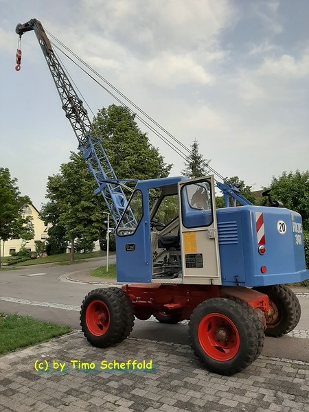

Hallo zusammen,.
mittlerweile bin ich am letzten Satz Räder angekommen :caterpillar2:

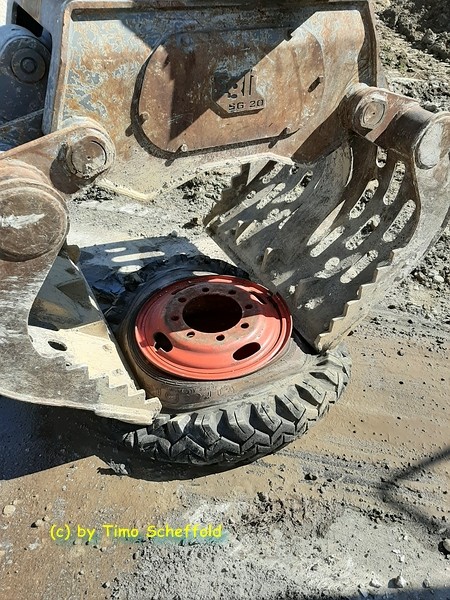

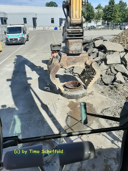

Da das ganze Kraftmässig ohne Maschine sehr anstrengend ist, habe ich die Reifen mal zu einer Maschine mitgenommen  :lol:
Nach Feierabend habe ich die Reifen mit dem Sortiergreifer abgedrückt, sodass ich die Felgenringe runter bekommen habe  B)

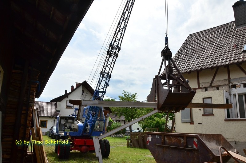

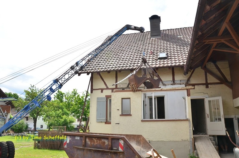

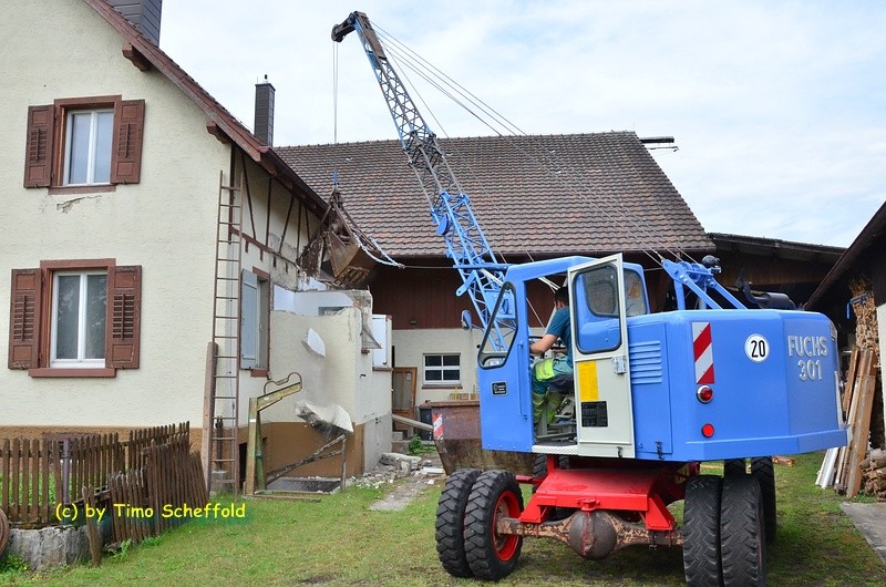

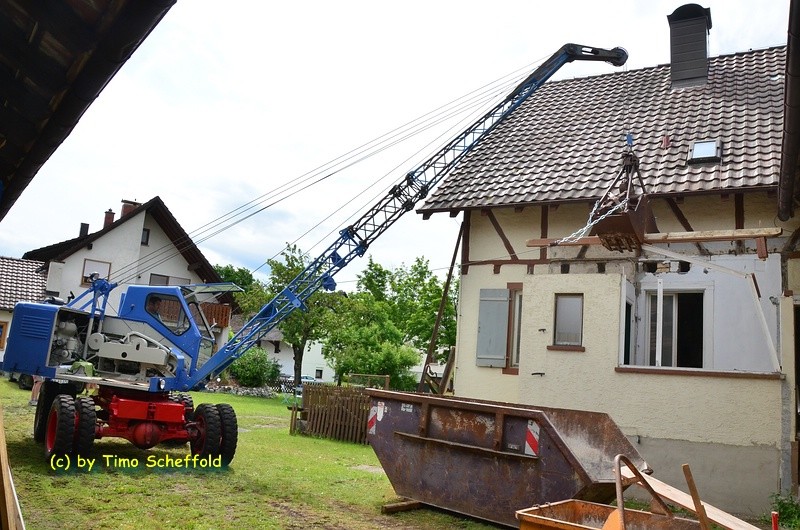

Beim Umbau unseres Hauses musste noch ein Anbau weichen, natürlich mache ich das nicht von Hand, wenn ich schon eine Maschine habe  :lol:
So ganz ohne war es nicht, groß gearbeitet habe ich ja mit dem Greifer noch nie und der Rest sollte ja auch stehen bleiben :bauforum4:
Im großen und ganzen hat alles auch bestens geklappt, das auch Dank meiner fleißigen und Hilfsbereiten Kollegen :wave::bagger:
Lediglich das Mauerwerk war zäher als gedacht, Betonhohlblocksteine welche anschließend komplett mit Beton vergossen wurden, da war der Fuchs dann doch an der Grenze bzw. schon fast zu leicht  :bauforum4:
Da es von der Aktion einige Videos gab, habe ich mal versucht was halbwegs gescheites zusammen zu schustern B)
