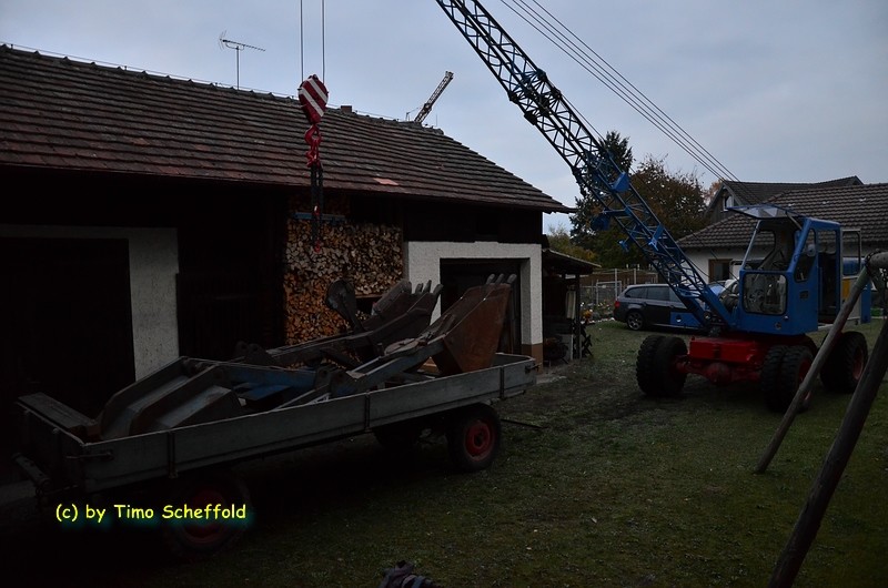

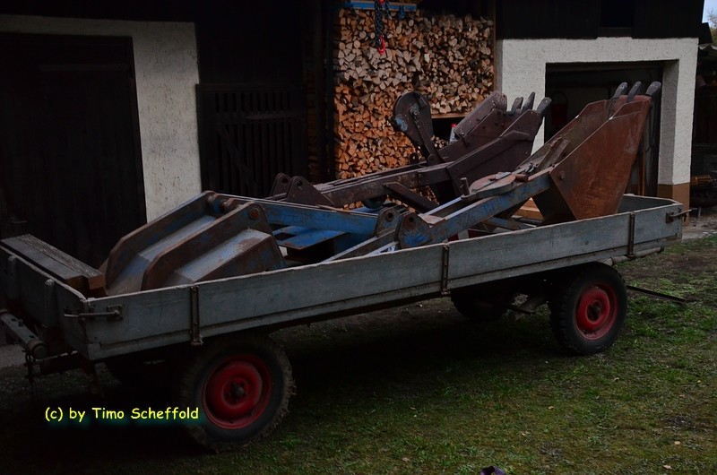

Meine neuen Errungenschaften habe ich dann kurzerhand mal noch umgelagert, sodass diese weiterhin im trockenen lagern

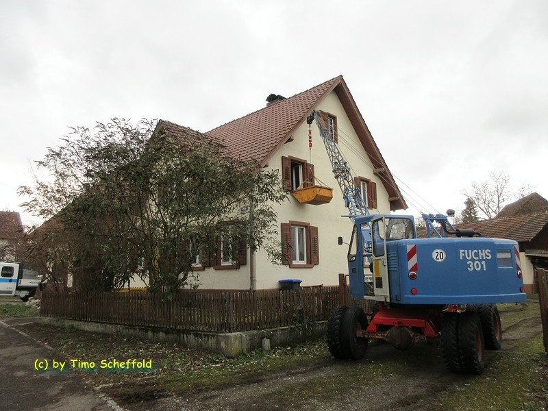

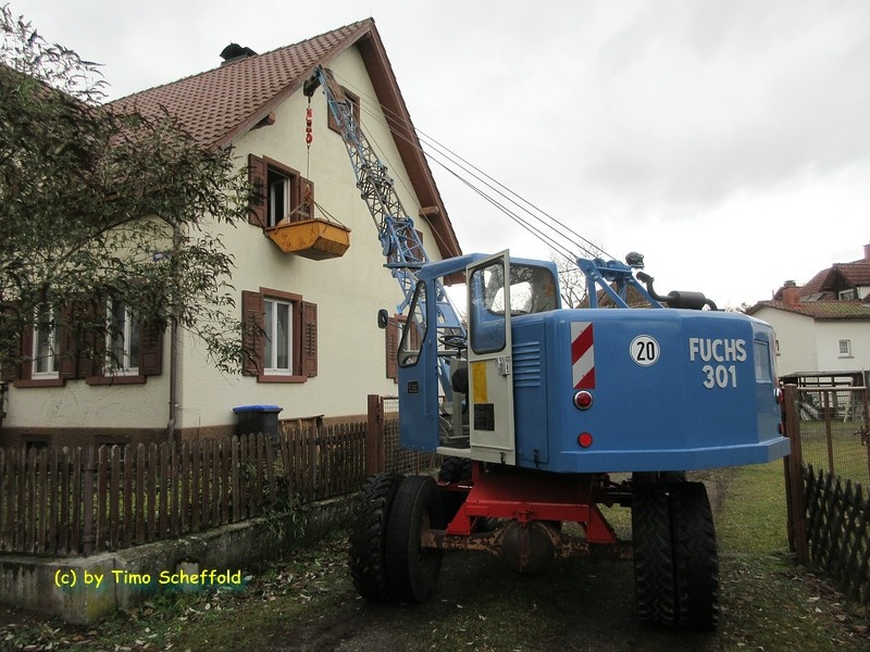

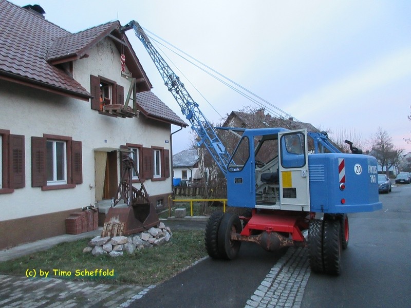

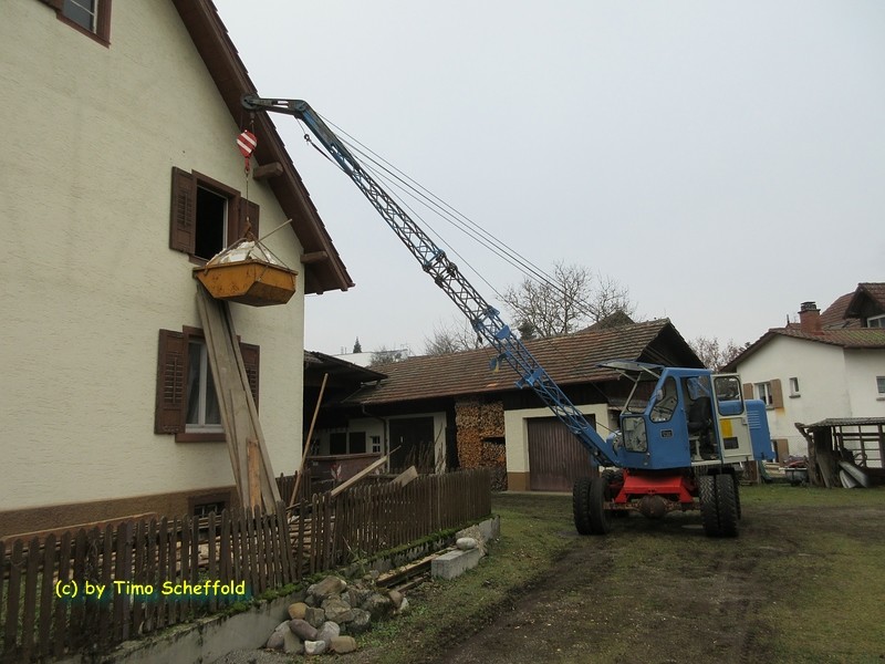

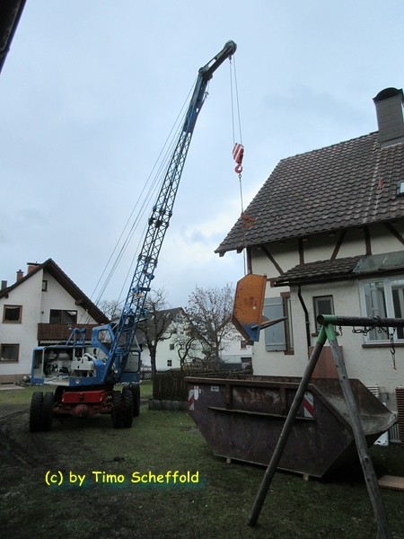

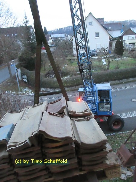

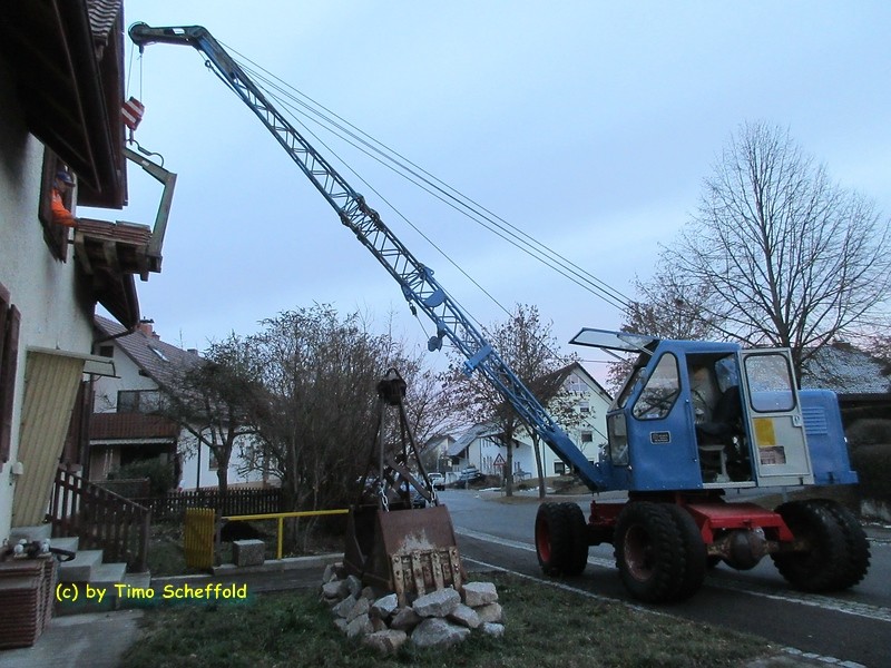

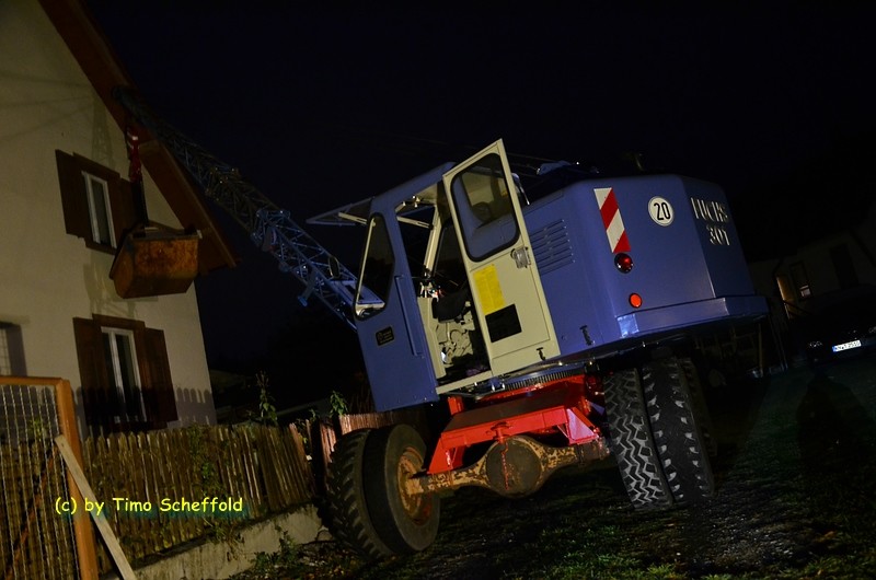

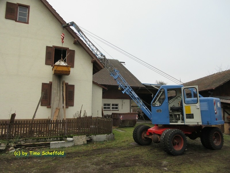

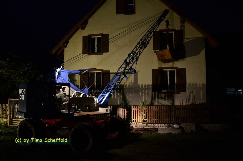

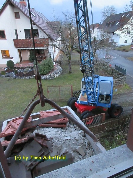

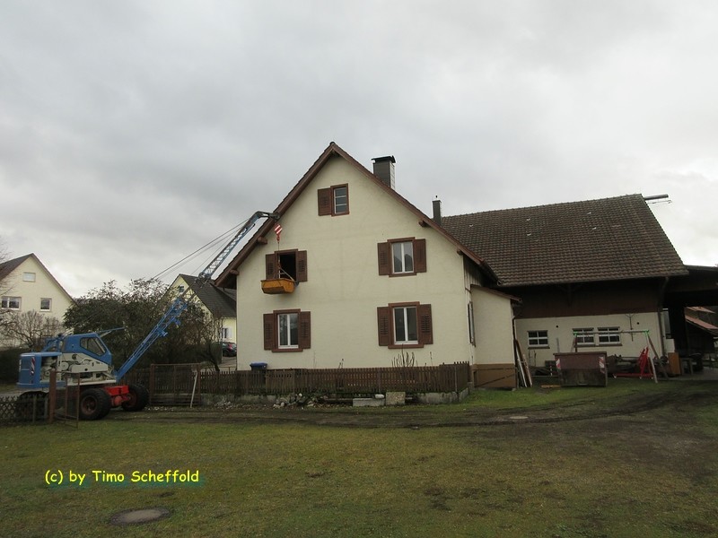

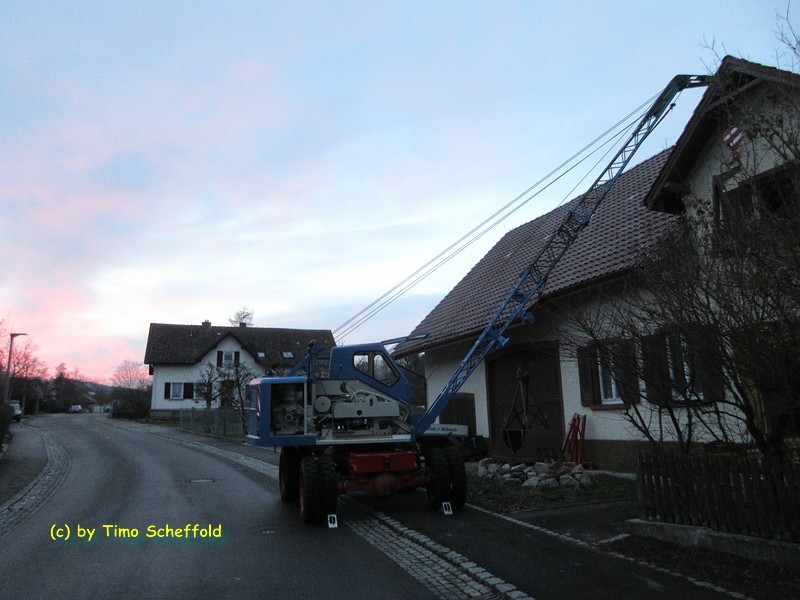

Die letzten Bilder aus dem alten Jahr, in den letzten Tagen musste der Fuchs-Bagger nochmal richtig ran :komatsu:

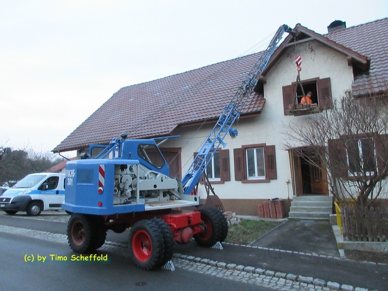

In den Tagen zwischen Weihnachten und Neujahr haben wir gut 5 Tonnen Bauschutt aus unserm Haus geholt, eine wahre Plagerei, ich will nicht daran denken, hätten wir das alles von Hand raus tragen müssen :bauforum4:
Moin Moin liebe Sportsfreunde,:nuts:

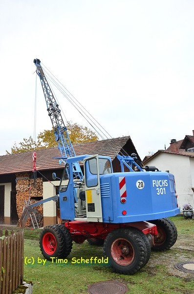

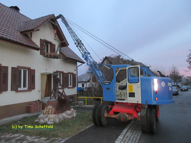

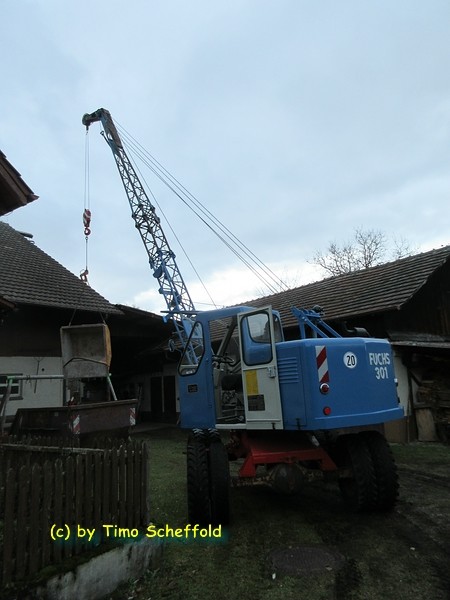

Trotz Baustelle konnte ich in den ersten Tagen des neuen Jahres etwas für den Fuchs Bagger machen :caterpillar2:
Zunächst einmal war der Fuchs Bagger auch schon wieder mehrfach im Einsatz, dieser hat übrigens mittlerweile 35 Stunden auf dem Zähler :caterpillar3:
Vielen Dank nochmal an den Helfer/Mitleser der kurzentschlossen zum Fuchs Bagger gucken vorbei kam und uns dann gleich auch noch tatkräftig beim Umbau unterstützt hat :bagger: :caterpillar2:

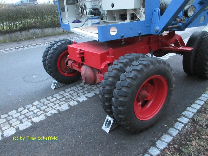

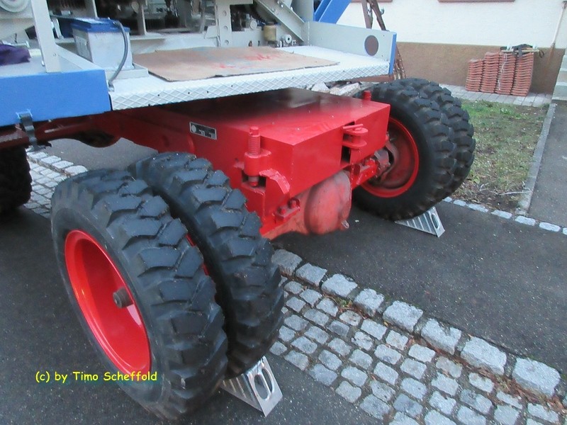

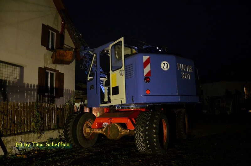

Des weiteren habe ich den nächsten Satz Reifen drauf gemacht, die Felgen wurden eigentlich in einer Nacht und Nebel Aktion vor dem Sommer Urlaub lackiert, damit diese über den Urlaub trocknen und danach direkt montiert werden können :bauforum3:

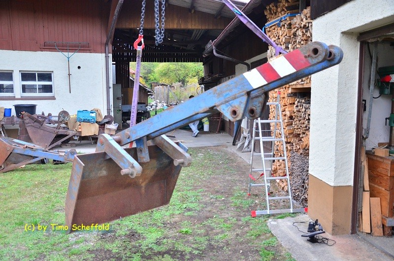

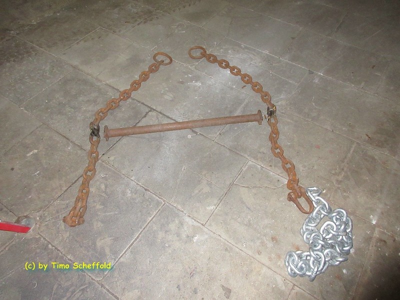

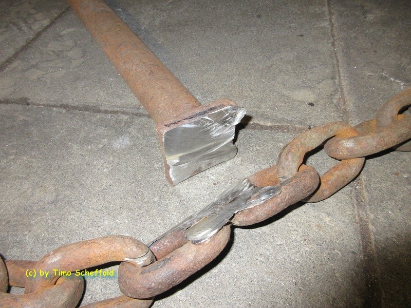

Am Gehänge bzw. der Umlenkung vom Schleppkübel ging es auch mal wieder weiter, leider habe ich dabei das Bilder machen vergessen :angry:
Die alten Ketten mussten weg, neue Ösen/Schäkel für die neuen Ketten angeschweisst werden, im Anschluss wurde alles gesandstrahlt.
Die Tage soll das ganze dann farblich vollendet werden!

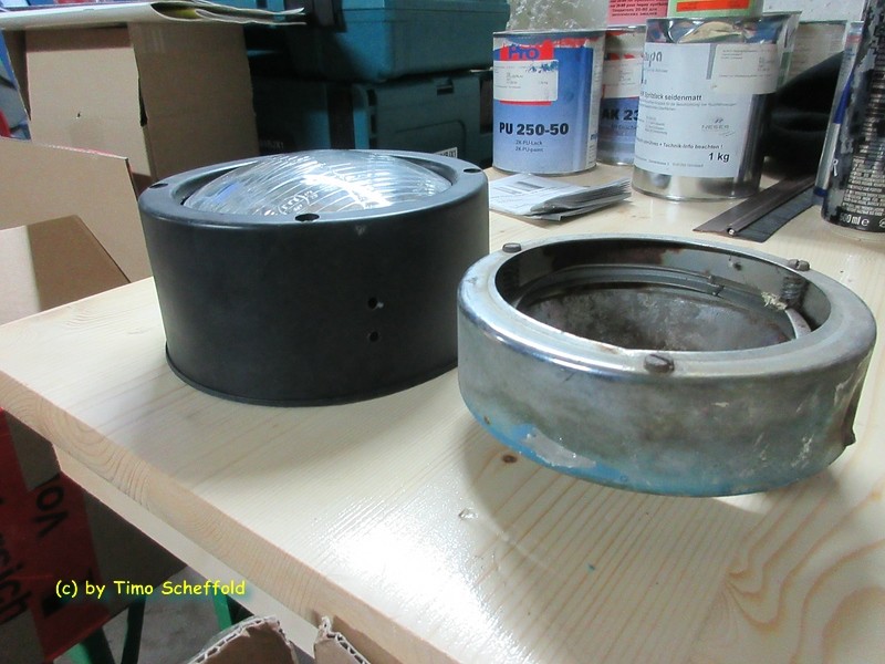

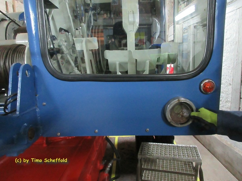

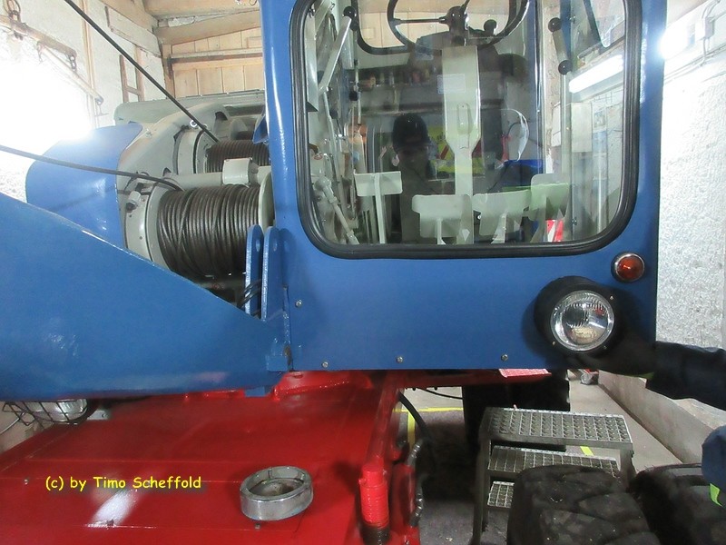

Und nun noch ein Thema, welches mir mittlerweile etwas Leid ist, die Beleuchtung vorne am Bagger :bauforum2:
Leider finde ich Beleeuchtungstechnisch einfach nix was in die Richtung kommt was am Fuchs original verbaut war.
Die beiden Lampen die ich mal irgendwo abschrauben konnte sind leider absolut nicht mehr brauchbar, auch scheint es so, das eigentlich alles mehr oder weniger Schrott ist was man an den meisten alten Baggern noch auftreiben kann :bauforum:
Ich habe nun lange nach alternativen oder ähnlichem gesucht, und das einzige was halbwegs in die Richtung kommt, sind Scheinwerfer aus dem Traktor Oldtimer Zubehör, welche bei Deutz Traktoren verbaut waren.
Nun habe ich mal einen Satz bestellt, diese haben einen Kunststoff Einbaurahmen, allerdings fallen die recht wuchtig aus, etwas größer im Durchmesser und höher bauen die auch auf.
Die Höhe wäre nicht das Problem, da könnte ich sicher noch 3-4 cm abtrennen, sodass diese nicht mehr soweit nach vorne stehen.
Allerdings müsste die dann schwarz bleiben, Kunststoff verchromen bzw zumindest so lackieren taugt ja fast gar nix.
Jetzt gibt es die gleichen noch mit Metalleinbaurahmen, da wäre ein kürzen schon aufwendiger, bzw ist dann blöd das der um gebördelte Rand fehlt, da habe ich etwas Angst wegen Scheuerstellen auf dem Lack, da wären die aus Kunststoff wiederum im Vorteil.
Die mit Metallrahmen könnte ich dann eben verchromen lassen oder zumindest mit einem ähnlichen Lack überziehen, was Chrom sehr nahe kommt.
Ich habe mal einige Vergleichsbilder gemacht, allerdings bin ich einfach nicht schlüssig ob diese Scheinwerfer zu "bullig" wirken oder ob di eine alternative wären :Ahnung
Was meint Ihr denn so dazu? :bauforum:
