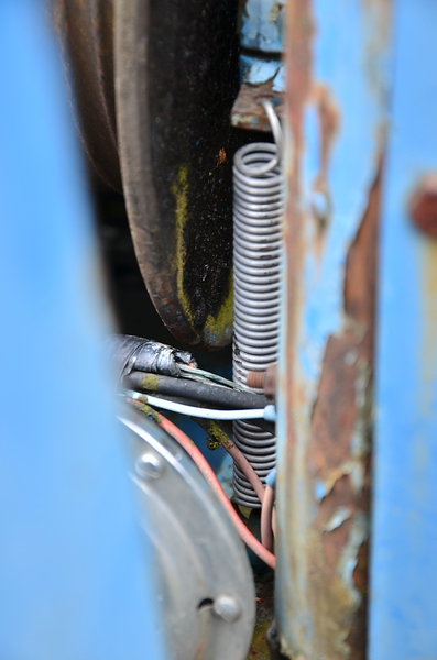

Mich errinnert diese Feder an die Feder aus dem Abstellzug der Einspritzpumpe meines Fendt.
Frag doch einfach mal bei einen Landmaschienenmechaniker nach.
Gruß Tim
@ Tim,
danke für den Tipp, bin bei Ebay fündig geworden, und zwar wie du sagst, eine Feder aus dem Landmaschinen Bedarf top.gif
Schön das bei dir der Transport ohne Probleme verlief! Einen älteren Fuchs bei dem alle Bremsen funktionieren habe ich noch nie erlebt... biggrin.gif
Auch ich würde wegen der Feder beim örtlichen Landmaschinenmechaniker anfragen. Ich bekomme noch viele Teile bei Kiesel, aber sehr viel hole ich beim LamaMech und wenn nicht das passende da ist, dann eine gute Alternative.
Weiterhin viel Spass beim schrauben und halt uns auf dem laufenden?
Gruss Lukas
@ Lukas,
Muss mir erst mal nen vernünftigen Landmaschinenhändler bei mir in der Nähe suchen wink.gif
Klar doch halte ich euch auf dem laufenden, bin ja schließlich auch auf eure Hilfe angewiesen shades.gif
Verfolge natürlich auch deinen Bericht über deinen Fuchs ganz interessiert, du wirst uns da ja wohl genauso auf dem laufenden halten wink.gif

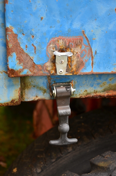

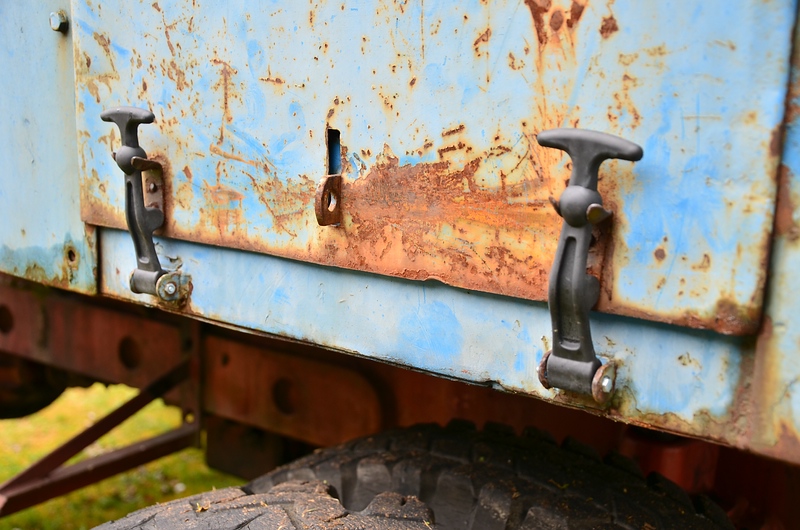

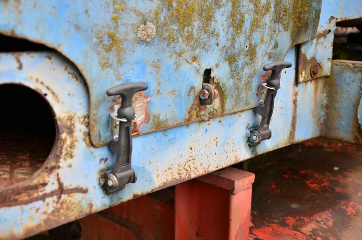

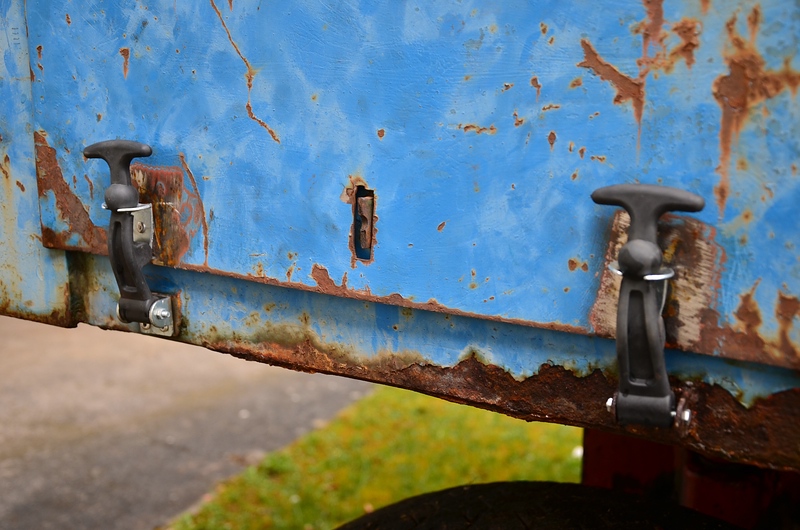

Ganz untätig war ich trotzdem nicht, zumindest habe ich letzte WE die ganzen Haubenhalter aus Gummi samt Halterungen ersetzt bzw. gewechselt shades.gif

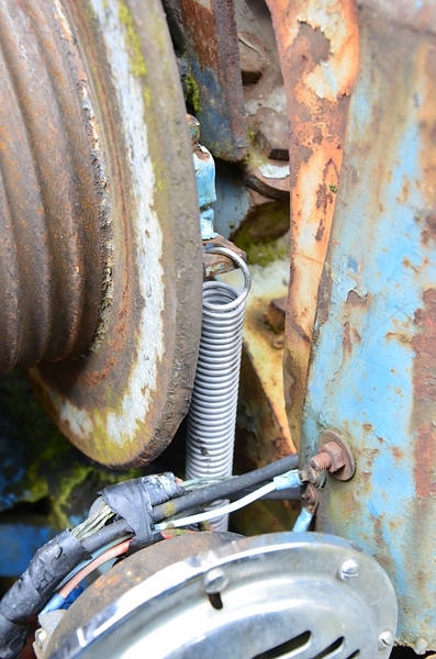

Ebenso wurde die besagte Feder gewechselt, dank Federhakenzieher auch kein Problem top.gif

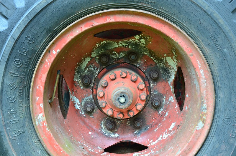

Der Luftdruck der Reifen war mir auch schon lange ein Dorn im Auge.
Also, den letztes Wochenende auch mal noch überprüft.
In der Bedienungsanleitung steht das der Luftdruck bei Original Bereifung 5,5 ATÜ entspricht, das müssten laut meiner Umrechnung ca. 6-6,5 Bar sein.
In den äußeren Reifen waren lediglich zwischen 1,5 und 3,5 Bar zu finden, was mir auch erklärte warum wir uns beim Aufladen so schwer taten wacko.gif
An die inneren Reifen bin ich erst gar nicht hingekommen, da die Felgen falsch montiert sind bzw. die Aussparungen in den Felgen nicht sauber übereinander liegen. Somit muss die letzte Druckkontrolle wohl auch schon eine ganze Weile zurück liegen. Mal sehen ob sich da was morgen, am heiligen Ostersamstag machen lässt tongue.gif

meines Wissens kann man größere Reifen mit weniger Druck fahren, ich würde sie aber dennoch mit 5,5Bar füllen.
Täuscht das auf deinen Bildern oder habt ihr beim Auffahren auf den Tieflader wirklich zu zweit am Wendegetriebekupplungshebel gezogen? Wenn ja kann ich dir versichern, dass dieser Kraftaufwand nicht dem zu geringen Reifendruck, sondern dem schlecht eingestellten Wendegetriebe geschuldet ist.
Wenn du neue Reifen kaufen willst musst du berücksichtigen, dass Traktorreifen absolut ungeieignet sind, da diese normalerweise mit höchstens 3bar gefahren werden und der Gummi wesenentlich dünner und weniger robust ist. Besser geeignet sind LKW- (wenig Traktion) oder Baggerreifen, wobei solche Pneus in der Größe 7.50-20 schwierig aufzutreiben und relativ teuer (unter 200€ pro Reifen wirst du kaum was bekommen) sind.
Ich fahre die Reifen auf meinem 301er bis es knallt, wie zuletzt heute vor einer Woche. Als Ersatz habe ich letztes Jahr 3 gebrauchte LKW- Reifen für 10€/Stück gekauft, die ich selbst aufziehe. Doch auch gebrachte Pneus sind in 7,50-20 schwer zu beschaffen, desshalb würde ich es mir an deiner Stelle überlegen, ob du nicht bei den wesentlich gängigeren 8,25-20 bleibst, wenn diese den Lenkeinschlag und Pendelwinkel der Vorderachse nicht einschränken.
