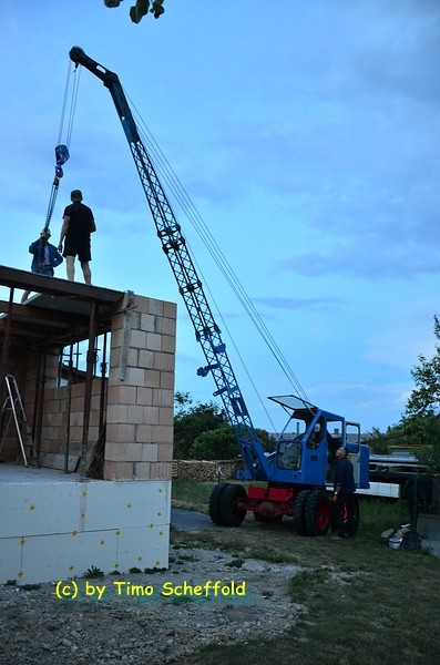

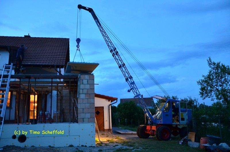

wie schon weiter vorne erwähnt, stand vor kurzem ein weiterer Einsatz an :caterpillar2:

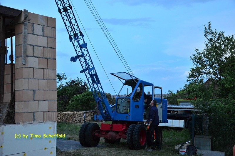

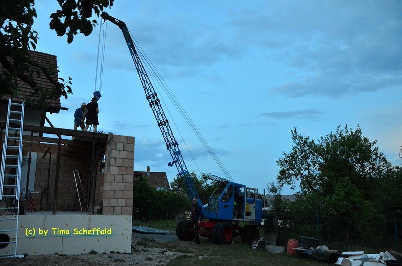

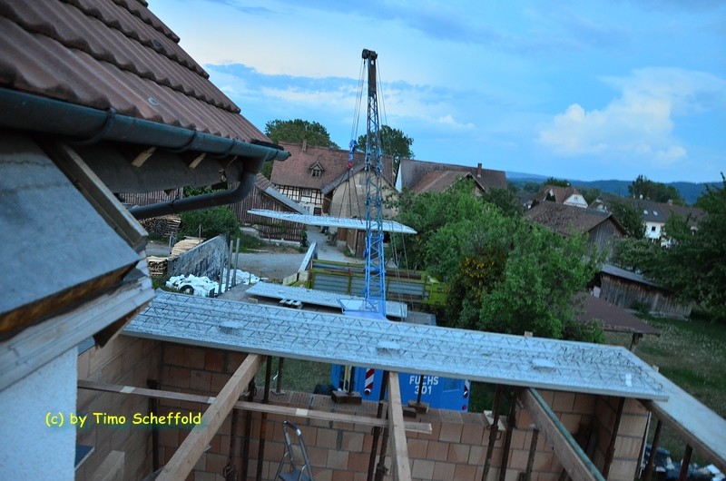

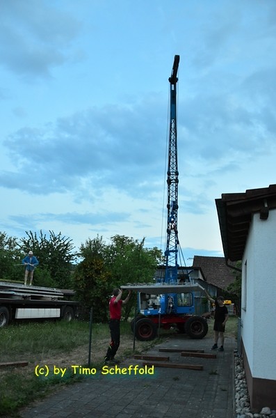

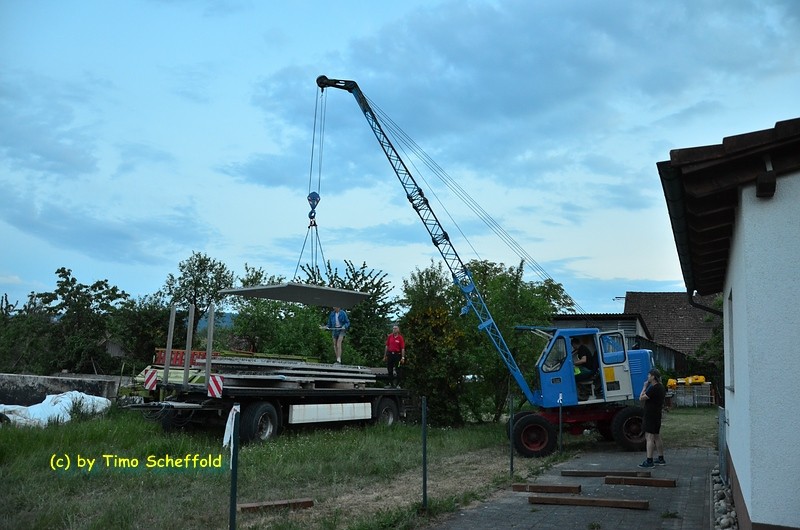

Dieses mal ging es darum Betonfertigteile für eine Decke eines Anbaus einzuheben. Es handelt sich dabei um die gleiche Baustelle bei der ich letzten Herbst den Stahlträger eingehoben habe.
Das schwerste Deckenteil wog 1,26 Tonnen und sollte somit für den Fuchs mit 9m Ausleger und der 4-Fach Einscherung kein Problem darstellen.

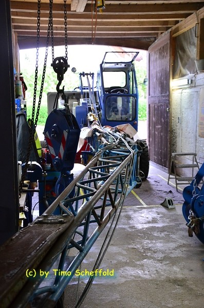

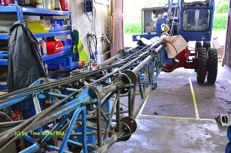

Zunächst einmal musste aber mal noch ein Kettengehänge her, hier entschied ich mich für die Kombination 2x 2er Gehänge kürzbar, Güteklasse 8 und 8mm Glieddurchmesser und somit einer Traglast von 2,8 Tonnen pro Gehänge, somit bin ich bei den meisten Arbeiten mit dem Fuchs immer auf der sicheren Seite, überlasten will ich den guten alten Kerl ja auch nicht mehr B)

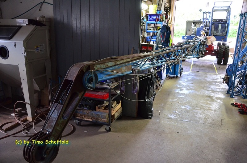

Da ich noch was am Gittermast umbauen musste, nutze ich die Zeit auch direkt um das Klappstück mal einzubauen, und siehe da, es funktioniert wohl, nur vollends testen konnte ich es leider in der Werkstatt nicht, die Zeit war wie immer das Problem :rolleyes:
Leider ging das ganze Zeittechnisch etwas in die Hose, da der Lieferant des Herstellers ziemlich strenges/volles Programm hatte.
Geplant war die Aktion eigentlich am Brückentag/Freitag nach Christhimmelfahrt, doch leider war es nicht möglich die Teile am Freitag morgen geliefert zu bekommen, so wurde der Anhänger am Mittwoch Abend abgestellt, mit der Bedingung das dieser am Freitag wieder leer und abholbereit ist.
Ich war natürlich auf Freitag eingestellt und wollte am Mittwoch Abend den Fuchs noch gar vorbereiten, leider wurde mir der Plan dann durcheinander gebracht. Dazu kamen dann noch diverse technische Probleme am Fuchs selber. Eins davon war das verdrehte Seil beim Einscheren des Hakens bzw. eine mir nicht ganz geläufige Seilführung bei 4-Fach Einscherung, das zweite war der heraus gerutschte Nasenkeil im Antriebsstrang bei er großen Riemenscheibe, hier musst zu allem dazu dann noch die komplette Innenverkleidung demontiert werden damit dieses Problem behoben werden konnte, leider gab´s dabei wieder Lackschaden :(
Evtl. hat der Sitz der Riemenscheibe durch die Reibung der beiden Keilbahnen nachdem der Keil weg war auch noch Schaden genommen, die Riemenscheibe dürfte Guss sein, die Welle natürlich Stahl, dies muss ich aber erst mal noch mit Fachpersonal in Augenschein nehmen.
Die Riemenscheibe läuft für meinen Geschmack etwas unrund, ich kann aber leider auch nicht genau sagen ob das vorher besser war oder doch schon so, die Welle zum Wendegetriebe läuft jedenfalls ruhig und normal.

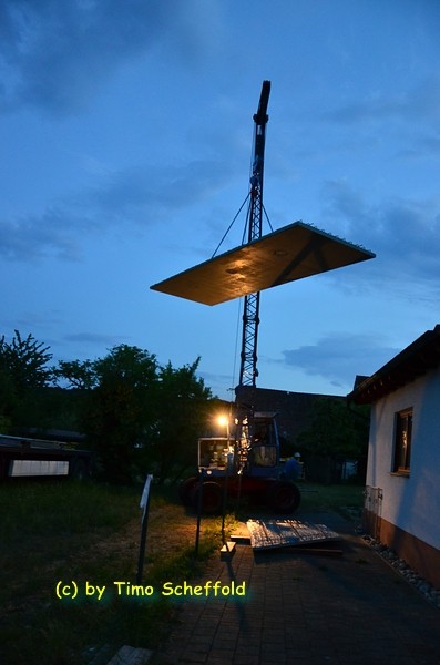

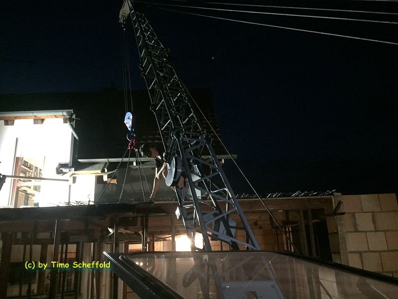

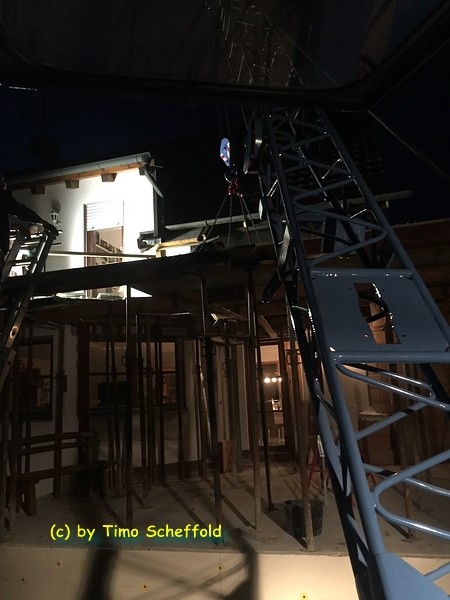

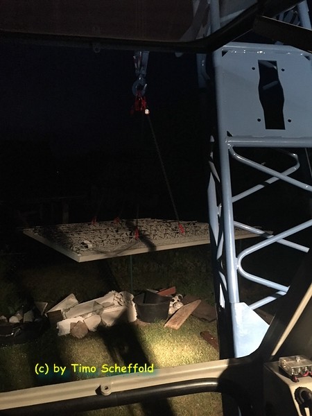

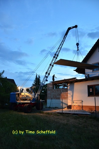

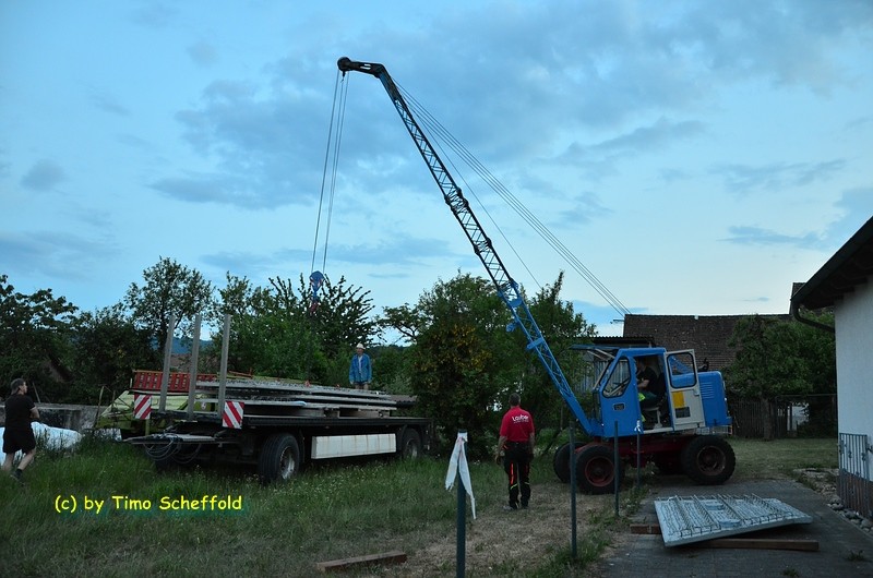

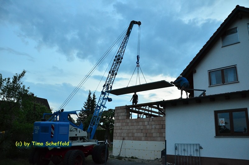

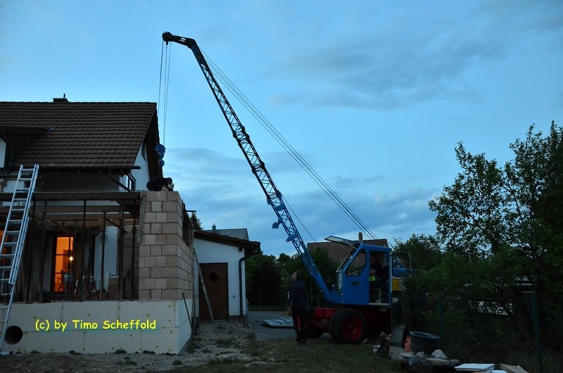

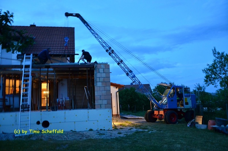

Nachdem mich das ganze dann elendig viel Zeit und Nerven gekostet hat, hatte ich mich dazu entschlossen die Platten nur noch abzuladen und das Setzen dann am Freitag Morgen in aller Frische und Ruhe zu machen.
Beim Abladen sah die Sache dann so aus: "Wenn die erste Platte schon hängt, können wir die auch grad auflegen:":lol:
Weiter ging´s dann: "Schau wie schön die zweite hängt, die hängen wir nur noch einmal ab":bauforum3:

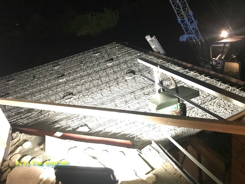

Naja, nach einer guten Stunde war die Aktion beendet, alle 4 Platten waren gesetzt und es war mittlerweile 22.00 Uhr :bauforum4:

ich weiss nicht ob es dich beruhigt.. aber scheiben die mit keilen gesichert sind eiern naturgemäss immer etwas.. deshalb ging man irgendwann dazu über mit passfedern zu arbeiten und keile kommen eher nur noch selten vor.. es macht natürlich trotzdem sinn sich welle und bohrung mal anzuschauen - kann ja sein das da eh zuviel spiel war/ist und der keil auch genau deshalb geflogen ist..
