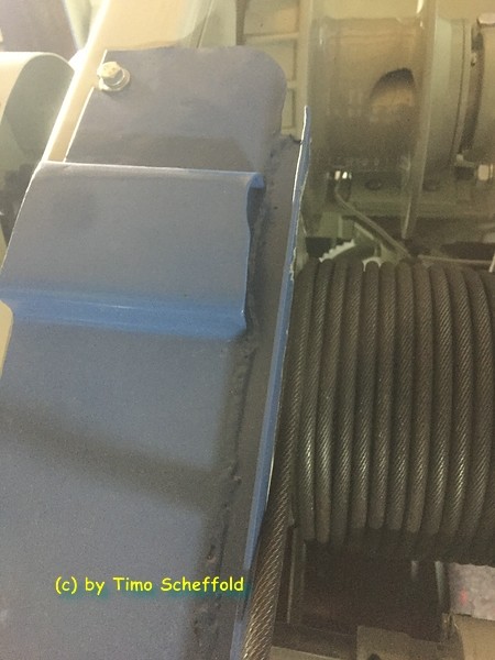

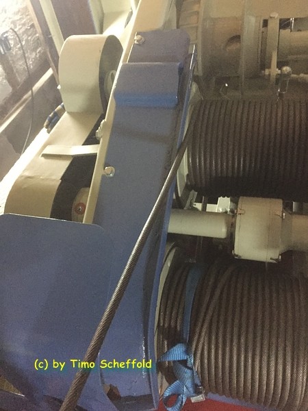

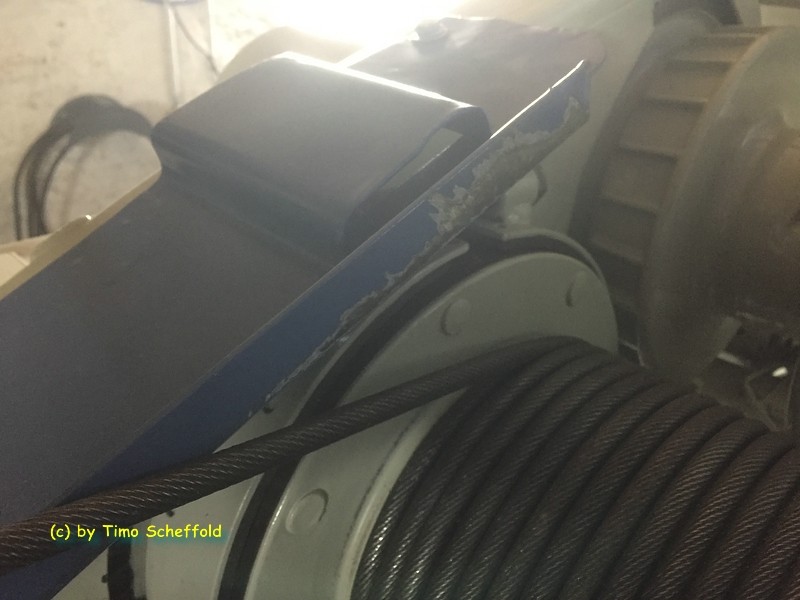

Dann bräuchte ich mal wieder die Hilfe von anderen Fuchsbesitzern:
An dem Blech welches über den Winden sitzt, wurde bei mir offenbar mal nachträglich eine Art Winkel angeschweißt.
Nachdem ich das ganze ja letzte Jahr neu lackiert und verbaut hatte, stellte sich heraus das mein Seil immer wieder an dem Blech scheuert, also kann das so nicht original sein.
Auf dem Schrottplatz mit dem kurzen Seil hat das sicher funktioniert, da nur eine Lage Seil auf der Trommel war, aber bei mir mit 50m Seil und 3 Lagen Seil geht das einfach nicht.
Hat mir mal jemand Fotos wie das Original aussieht bzw. hat noch jemand solch ein Blech unverbastelt und in einem vernünftigen Zustand rum liegen und würde mir das abgeben?

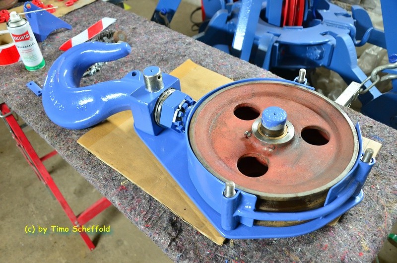

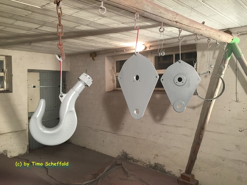

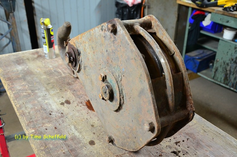

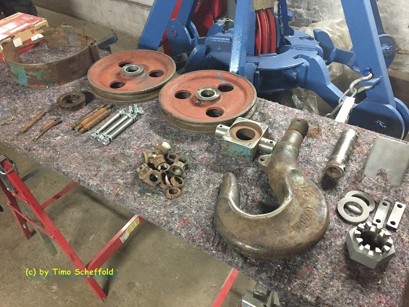

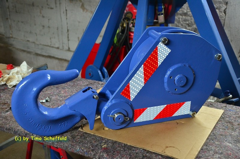

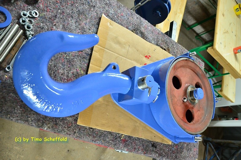

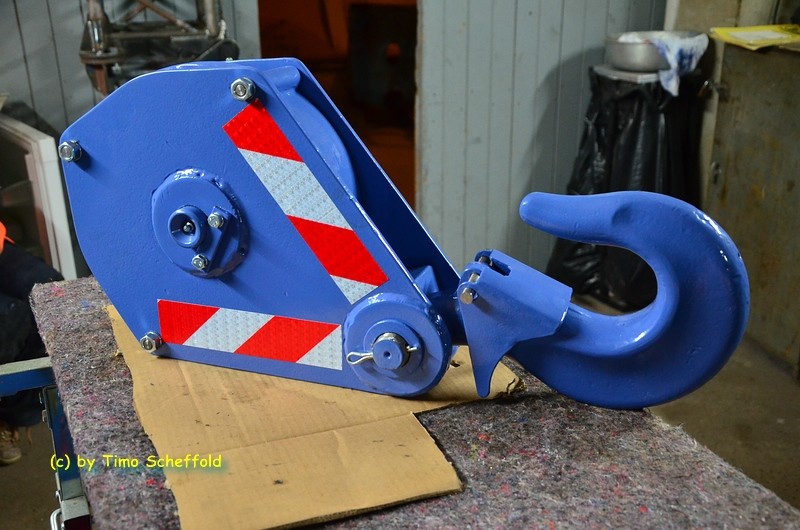

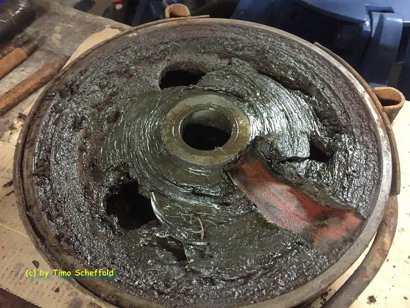

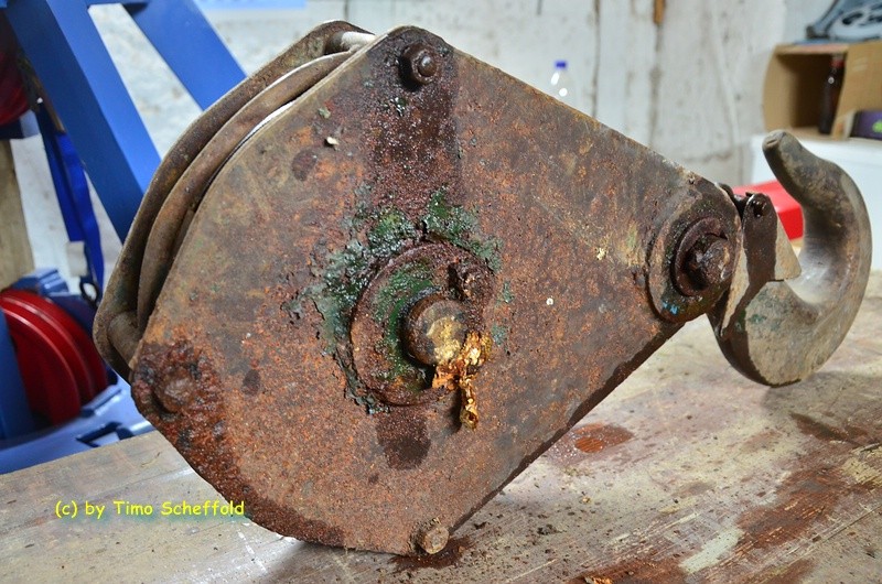

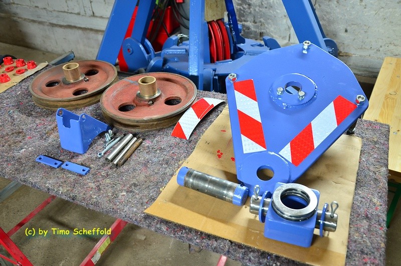

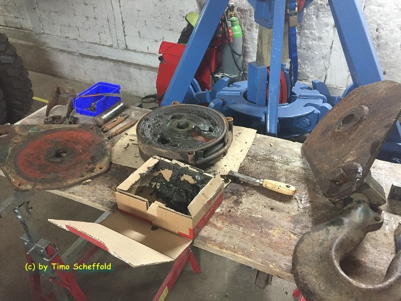

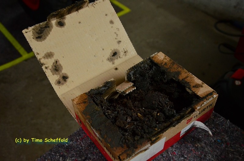

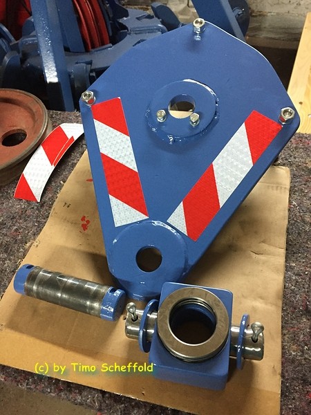

Hallo zusammen,

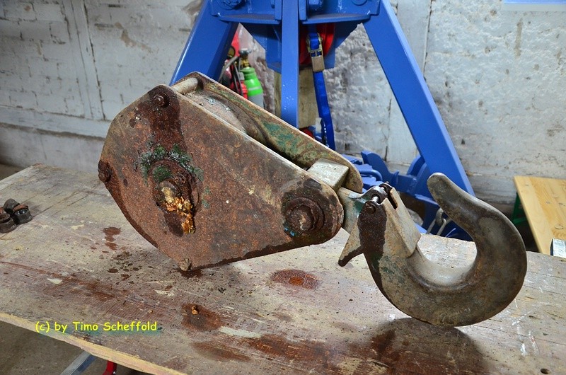

für den nächsten Einsatz benötige ich die große 2 Rollen Hakenflasche, damit ich das Seil dann 4-Fach einscheren kann :rolleyes:

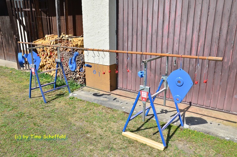

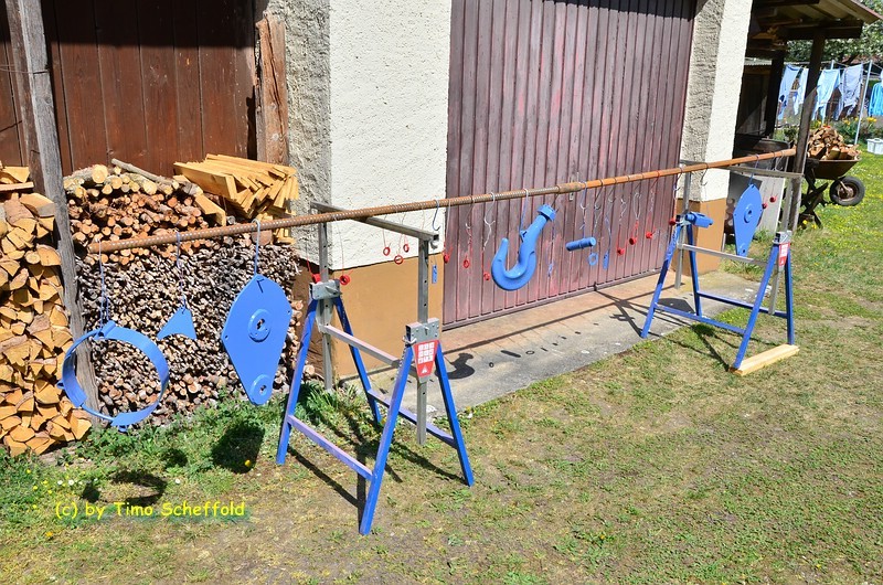

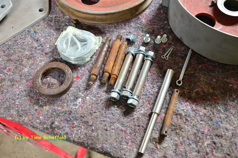

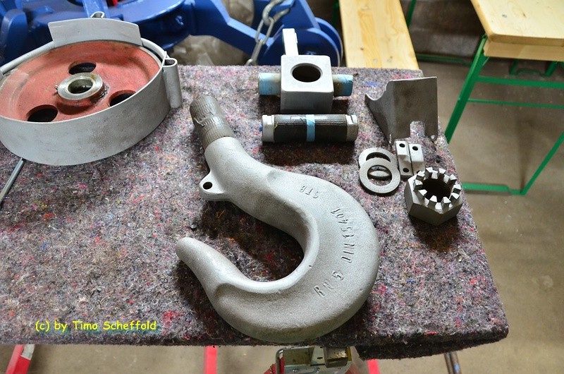

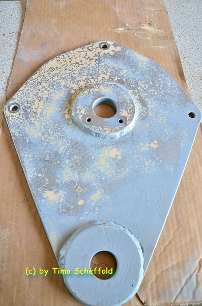

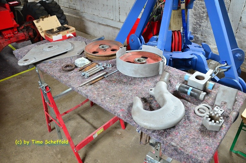

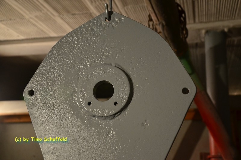

Da ich noch etwas Zeit vor dem Einsatz hatte, habe ich diesen natürlich auch noch zerlegt, gestrahlt und neu lackiert.

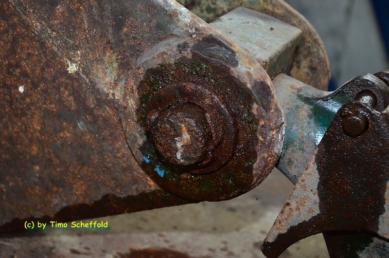

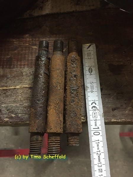

Leider lag der Haken einige Jahre im Freien, so brauchte es einiges an Rostlöser und Kraft.
Leider ging dabei auch einer der Abstandsbolzen kaputt, die hat mir aber mein Feuerwehrkollege und Oberschlosser umgehen neu gemacht :bagger:
Diverse Kleinigkeiten müssen noch fertig gemacht werden und dann wird er auch schon eingeschert :caterpillar2:
