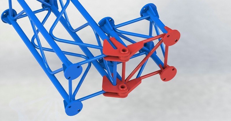

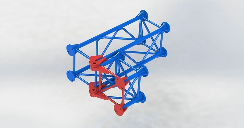

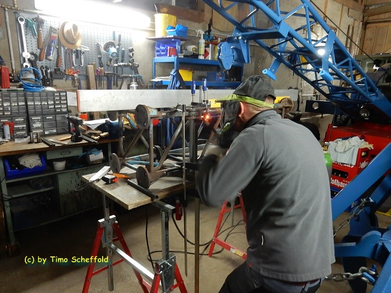

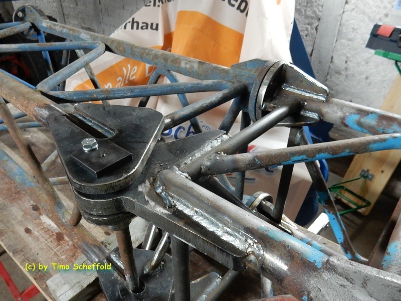

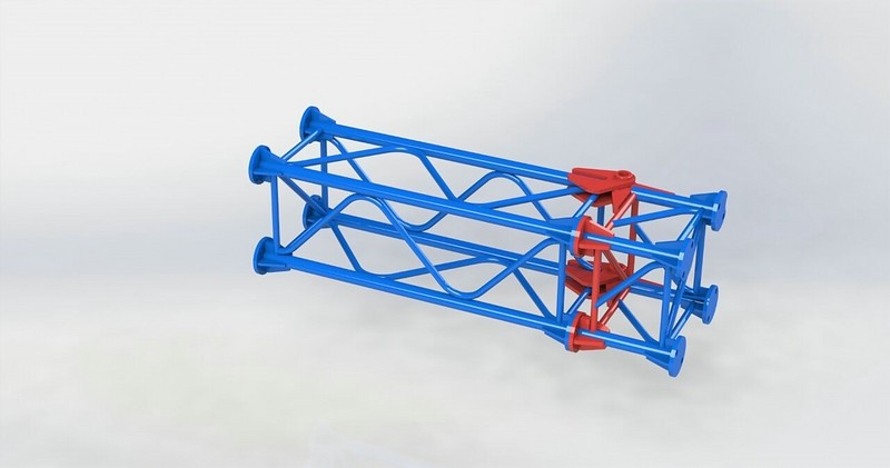

nachdem die Suche nach einem Original Klappstück von Fuchs für den Ausleger in der Regel eher mäßig ausfällt, habe ich mich entschlossen eins selber zu bauen.

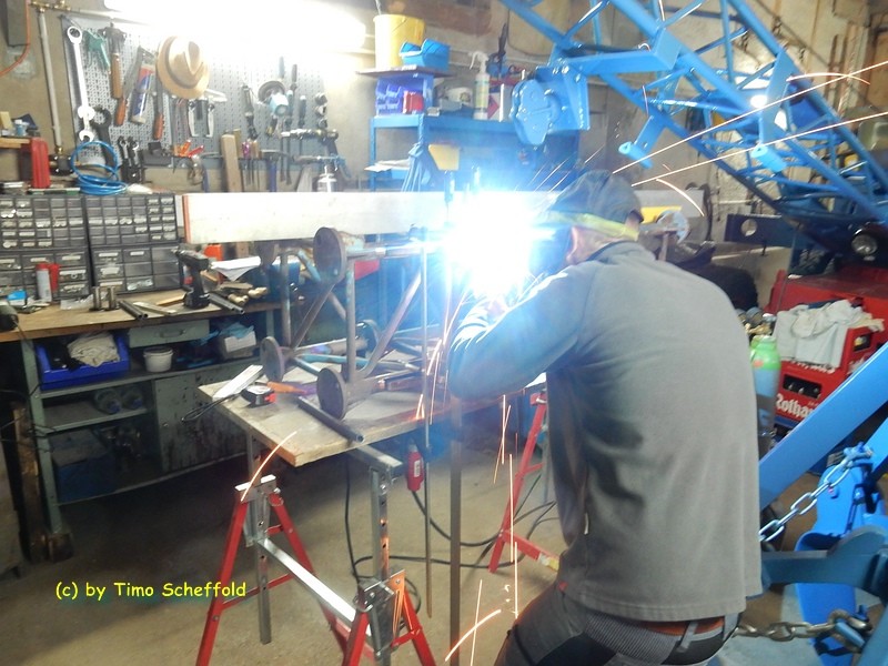

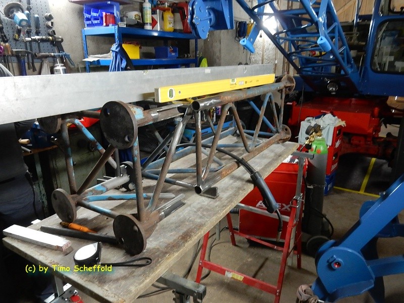

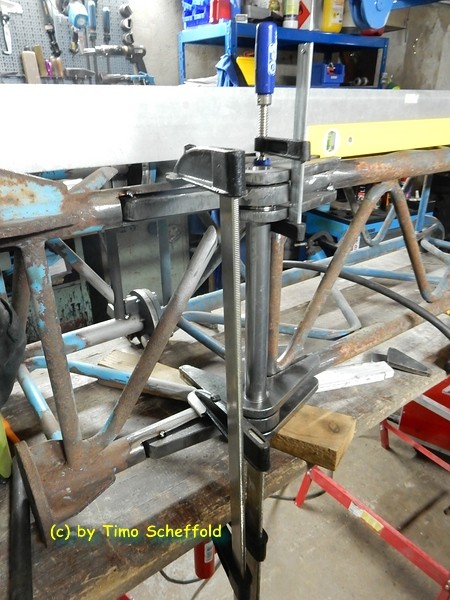

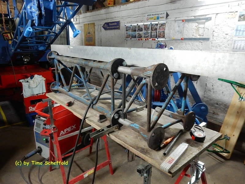

Ein guter Bekannter erstellte mir die Konstruktion und die Zeichnungen, und mit einem anderen Kollegen habe ich die Schweißarbeiten gemacht, da dieser diverse Schweißscheine besitzt, und meine Schweißkünste definitiv nicht ausreichen würden :P

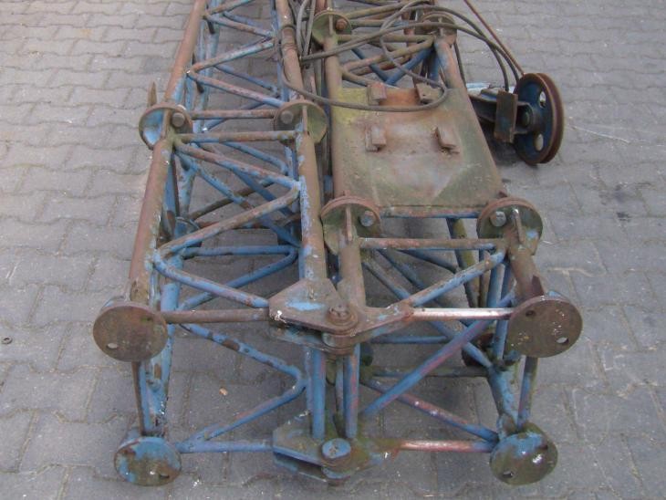

Bild 1: So sieht das Original aus wie es früher von Fuchs zu bekommen war
Bilder 2-4: die erste 3D Ansicht hat mich vollkommen überzeugt

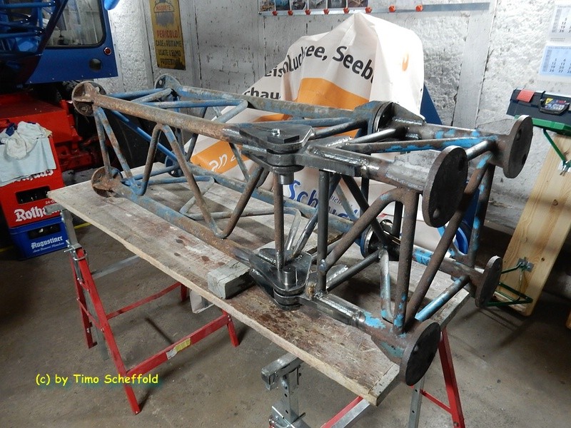

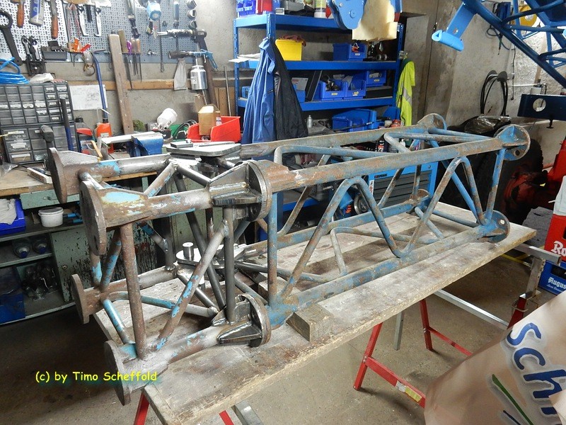

Und so sieht das ganze fertig aus, leider habe ich bisher keine Zeit gefunden um das Teil mal einzubauen :bauforum2:
