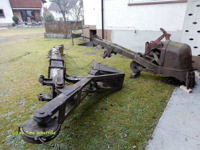

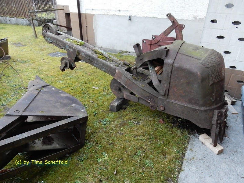

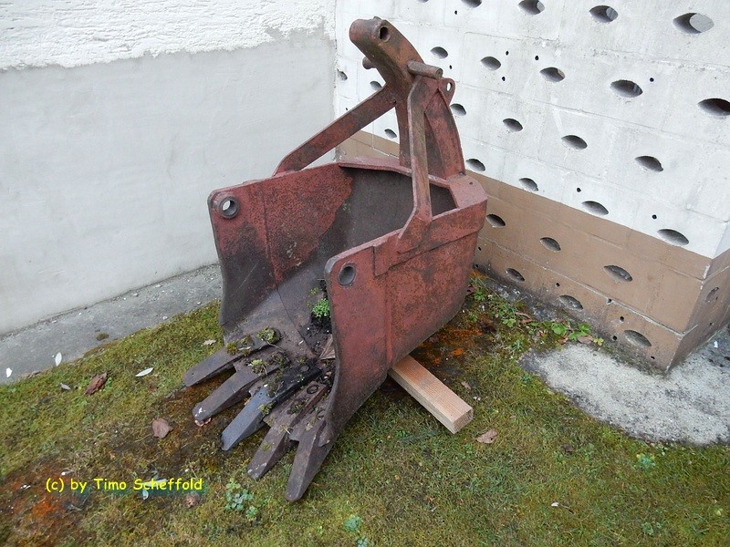

zwischendurch habe ich die "neu" erworbene Tieflöffelausrüstung mal genauer unter Augenschein genommen.

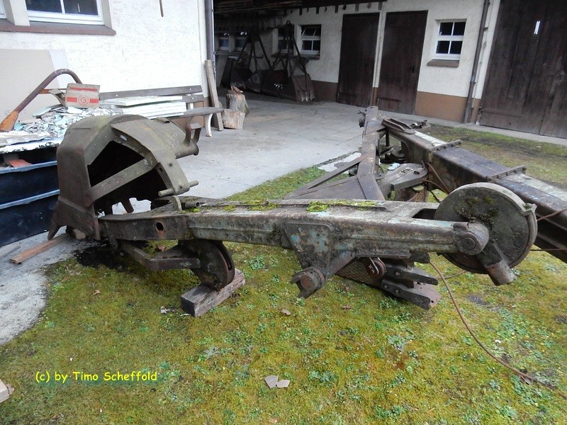

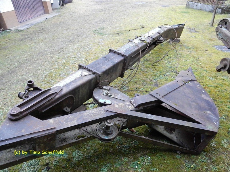

Wie die Fuchs Kenner sicher schon erkannt haben, wurde der Grundarm mal nachträglich verlängert, das ganze macht um die 70cm aus.
Wenigstens wurde das ganze vernünftig ausgeführt, aber ich bin mir nicht ganz schlüssig ob ich das so lassen soll, oder ob ich es doch wieder auf´s Originalmaß bringen soll :bauforum:

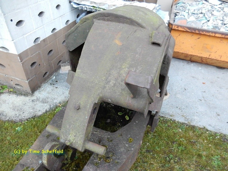

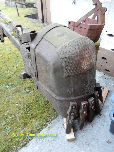

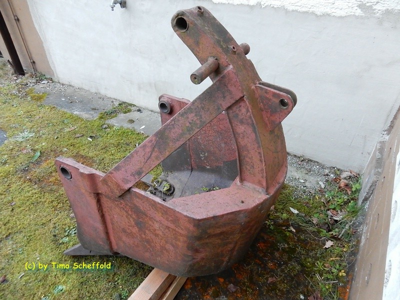

Der zweite Tieflöffel passt leider von der Verriegelung/Falle nicht ganz zur Ausrüstung.
Optisch sah der Löffel eigentlich mehr als gut aus, als ich den ganzen Dreck mal draußen hatte war zu sehen das der Boden durchgeschlagen ist :bauforum3:
Naja, gibt's halt vielleicht noch einen Blumenkübel oder so :lol:

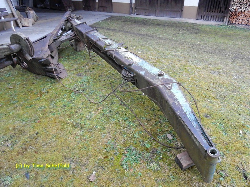

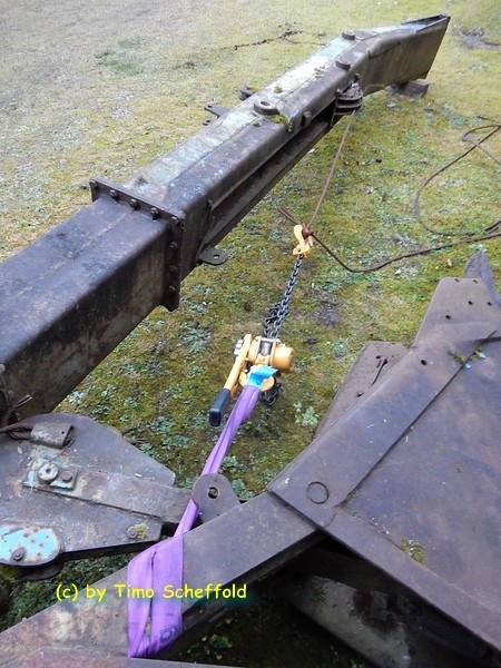

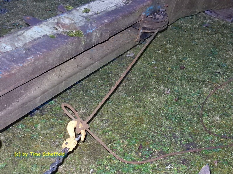

Zunächst mal mussten noch die alten Seile entfernt werden.
Da diese teilweise recht verklemmt waren, habe ich die kurzerhand mit dem Kettenzug gezogen.

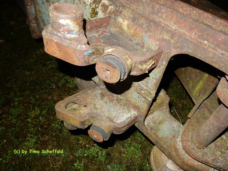

Auf dem letzten Bild ist die Stieldämpfung zu sehen, wenn der Stiel ganz draußen ist :bagger:

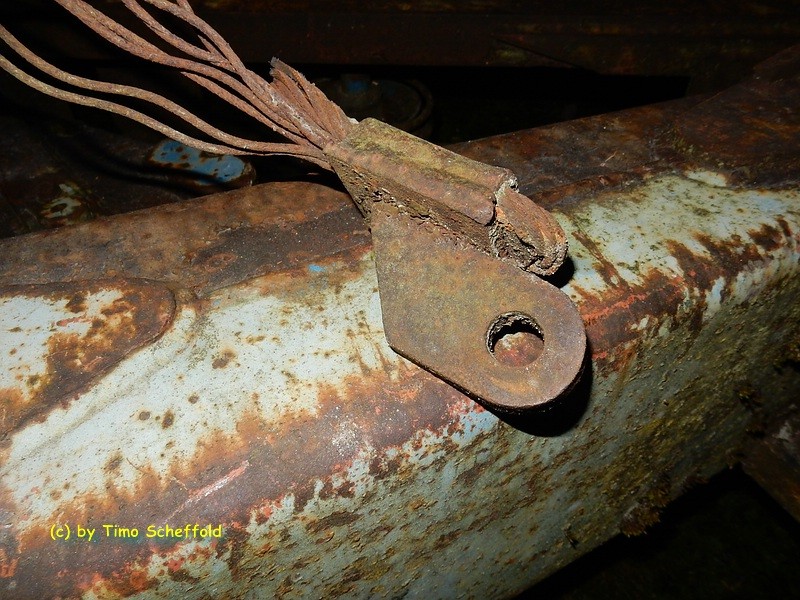

Weiß zufällig jemand was dieses Teil für eine Funktion hat? :bauforum:
Das war noch an den alten Seilen montiert und bei mir im Lager liegt auch noch sowas rum, aber ich hab keine Ahnung für was man das genau benötigt.
Moin
Ich würde die Verlängerung erst mal drin lassen und ein paar Qubikmeter damit verladen, bei meinem Lego Modell hat der Spielspaß mit Tieflöffel immer unter der geringen Reichweite und hubhöhe gelitten, gerade bei der LKW beldung, kann mir vorstellen das die Verlängerung deshalb drin ist.
Und dein Teil hab ich glaube ich auch gefunden dank Tante Google, terex_125_jahre_oldtimer_ighb_22.jpg
Schau dir mal an wo das Löffelseil befestigt ist, aber ich sehe grade das auf dem Bild ist ja noch wieder eine andere Version als du sie hast, aber der zweck dürfte ähnlich sein, musst du das ganze mal montieren und dann wirst du ein Seilende haben was irgendwo rumhängt und befestigt werden will.
Gruß Tim
