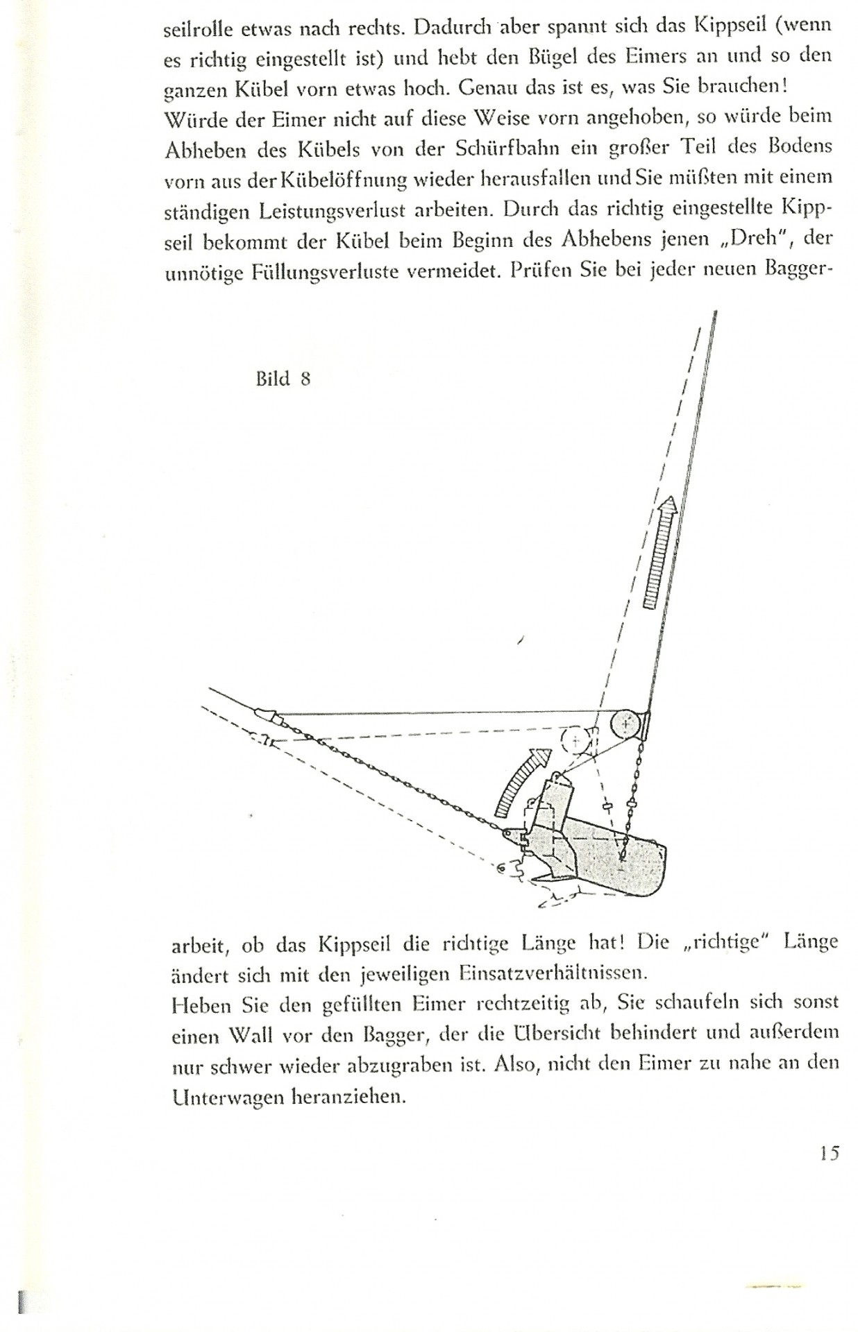

Ich hab hier ein kleines Nachschlagewerk vom Dr. Ing. G. Kühn    " Kleine Geschichten über den Rekord-Eimer" :caterpillar3:

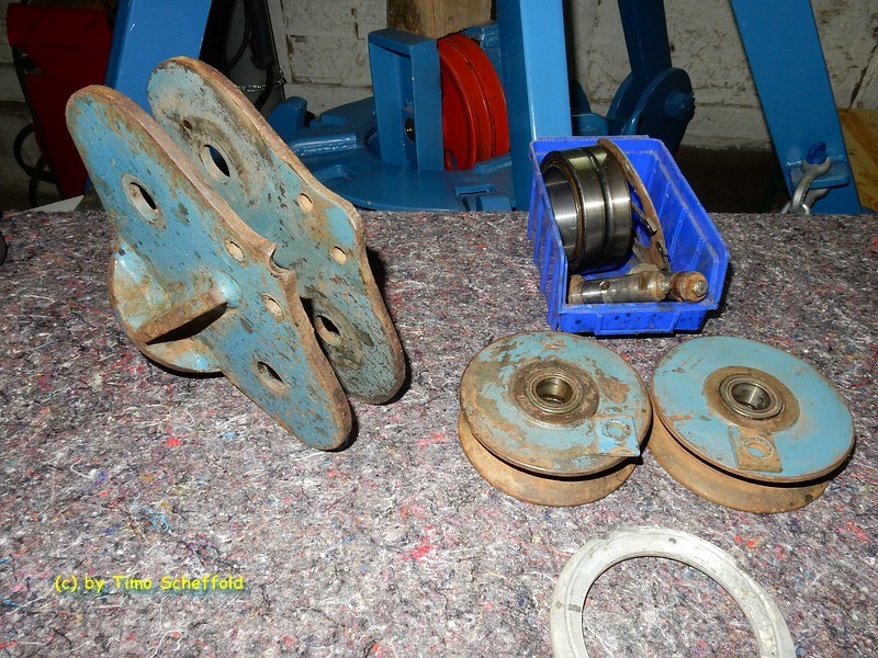

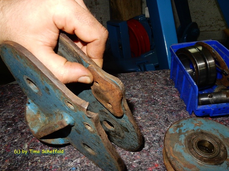

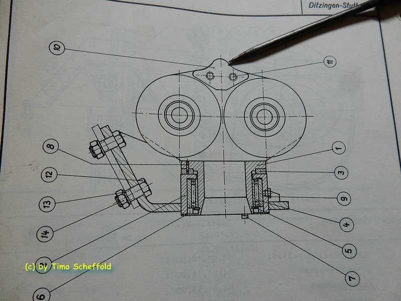

weiter ging es mit dem Zerlegen und Reinigen der Seilführung von der Greiferberuhigung, zu Abwechslung mal wieder ein absolut besch...enes Teil, alles verhockt und verklebt, da hat sich gar nix mehr bewegt, und genauso gut ging das ganze dann auch zum auseinander bauen <_<

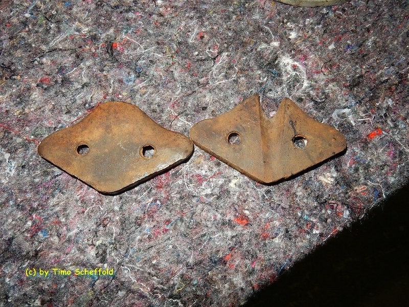

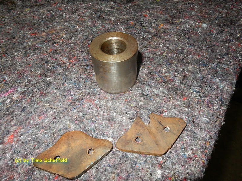

Was mich wundert, das man dort für die beiden Seilführungen bzw. Verschleißteile Stahlplättchen verbaut hatte. Hätte eher gedacht das man da weicheres Material (Messing oder so) verwendet damit die Drahtseile geschont werden :Ahnung
Das selbe ist in den Seildurchführungen bei den Greifern, das runde Teil ist ebenfalls aus Stahl und dient dazu das Baggerseil am Greifer zu führen :bauforum:

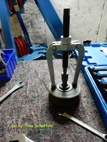

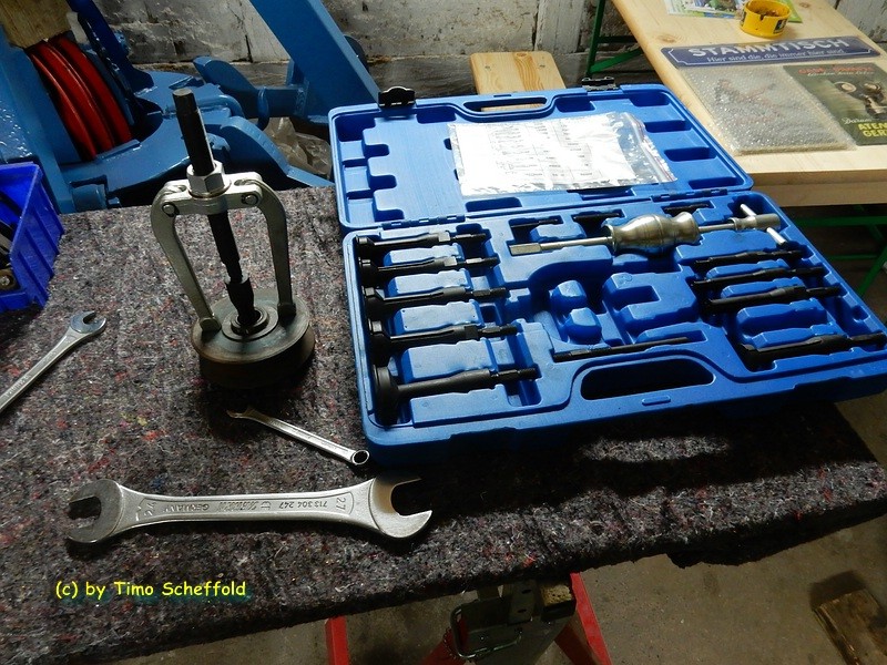

Die Lager habe ich mit meinem Innenloch Abzieher Satz raus geholt, damit das Dasein dieses Werkzeugs auch mal wieder berechtigt ist :P

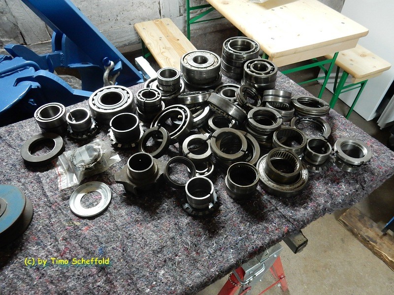

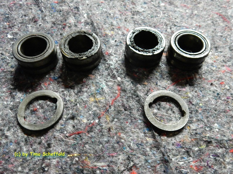

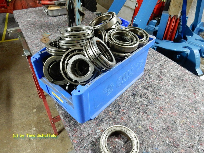

Auf den letzten beiden Bildern habe ich übrigens mal alle Lager vom Oberwagen und Fahrgetriebe fotografiert, welche im Fuchs verbaut sind und auch alle ersetzt wurden :caterpillar3:
