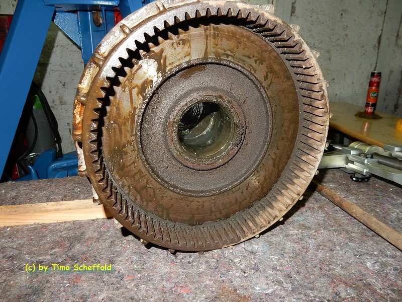

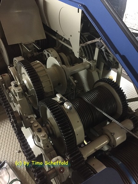

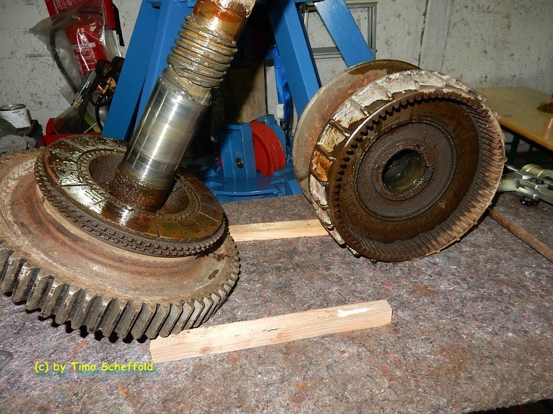

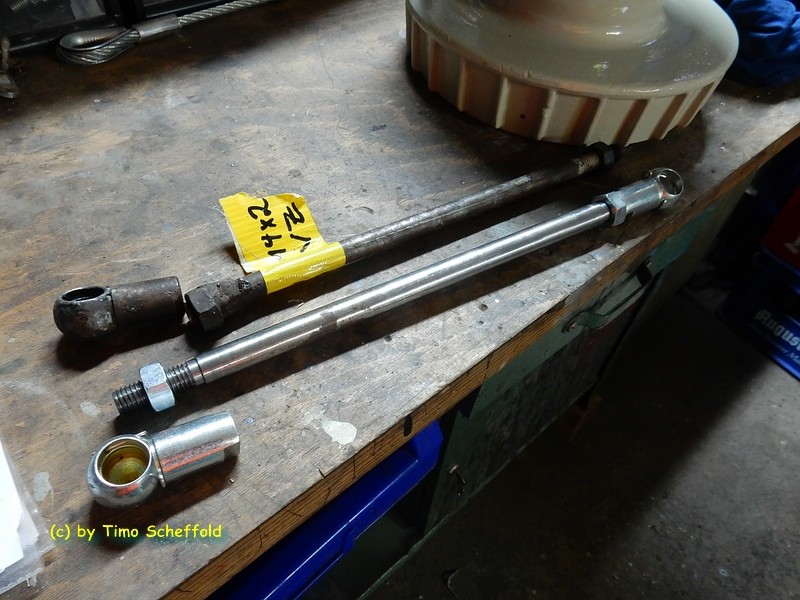

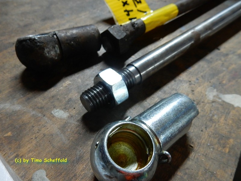

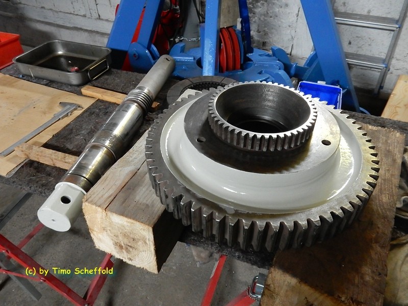

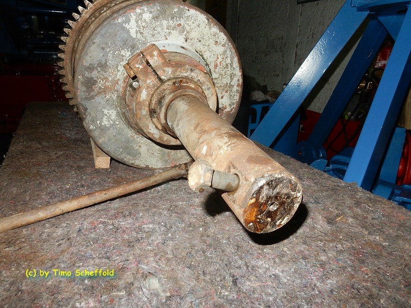

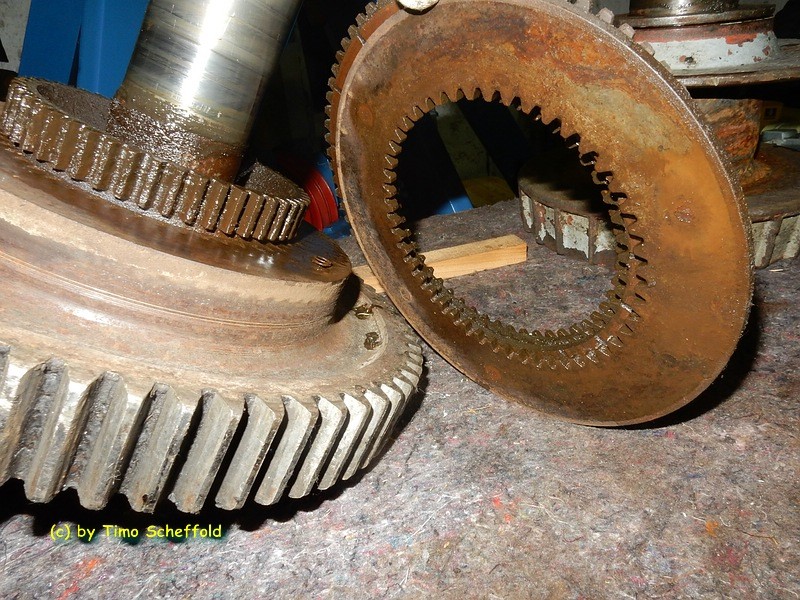

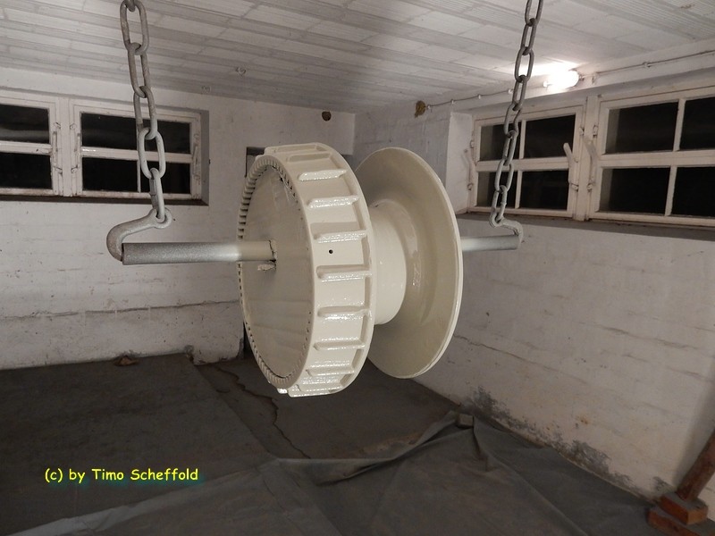

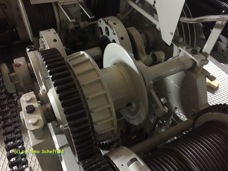

Noch im Dezember wurde die Greiferberuhigungswinde zerlegt und gereinigt.......
Die Umlenkstange für die Manuelle Betätigung der Winde ist bei der Demontage leider flöten gegangen, Ersatz war über einen Feuerwehrkollegen aber gleich besorgt
bearbeitet von Timo

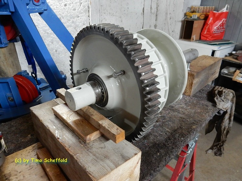

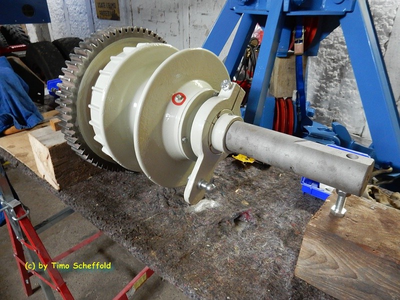

......im Anschluss dann direkt lackiert, neu gelagert und wieder zusammen gebaut.
In dieser Winde sind Lager für knapp 150 € verbaut

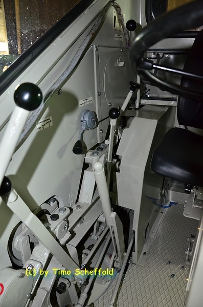

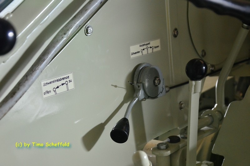

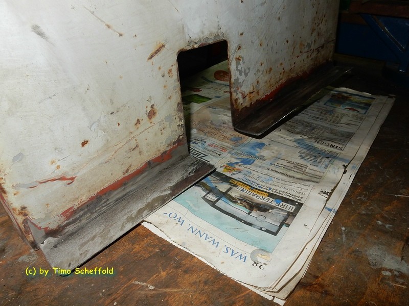

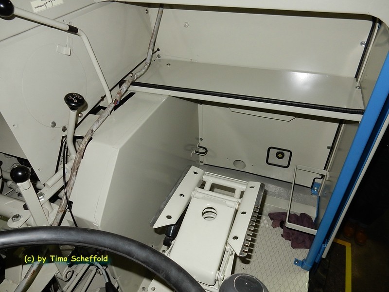

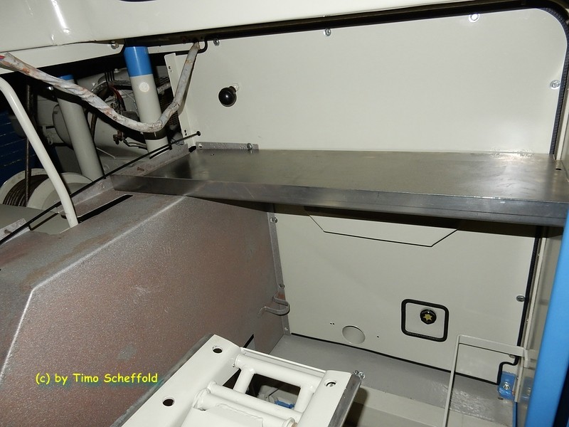

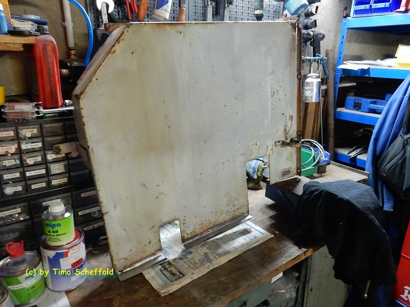

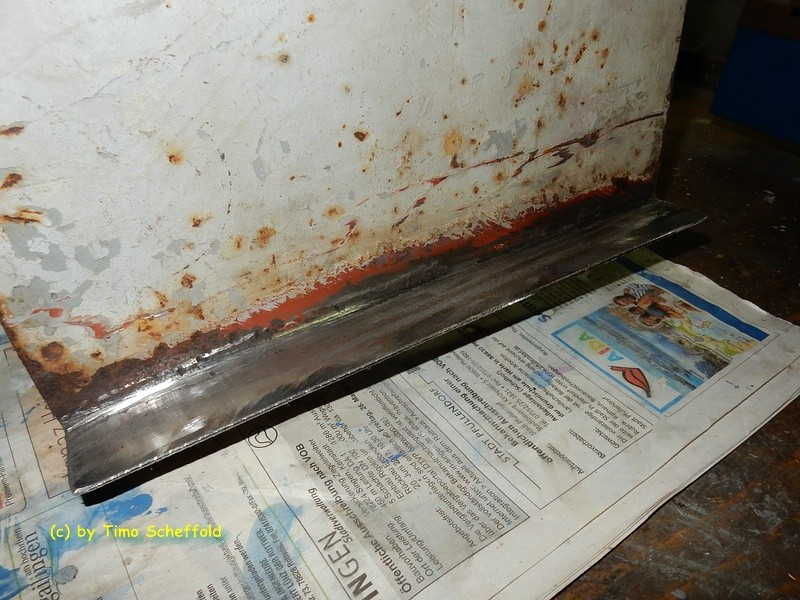

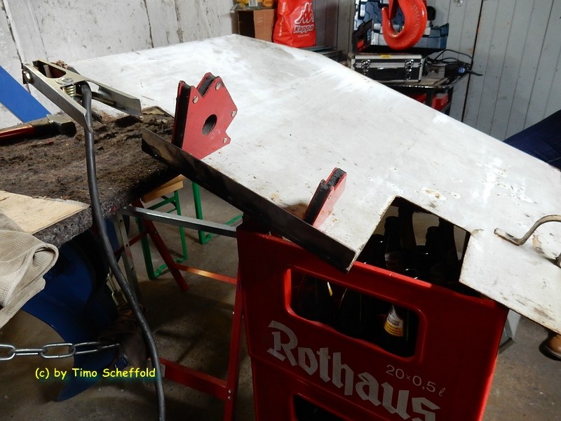

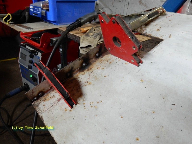

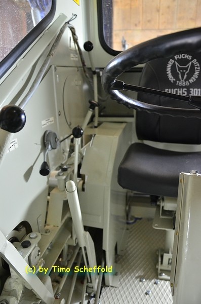

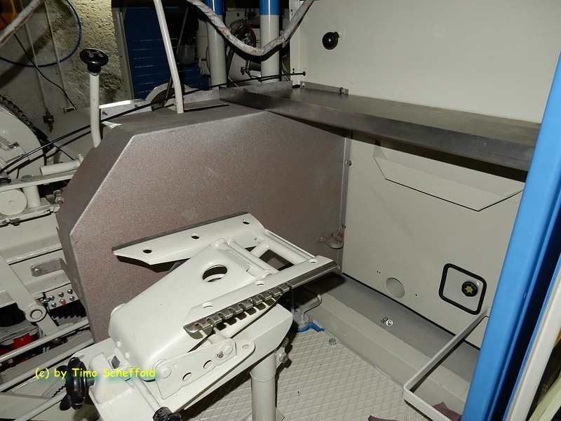

Weiter ging es vor Weihnachten dann noch mit den restlichen Verkleidungsblechen innerhalb der Kabine, teilweise waren kleinere Schweißarbeiten notwendig
Die Ablage hinter dem Sitz war offenbar nicht original, aber so in meinem Fuchs zu finden. Da ich das ganze sehr praktisch finde, wurde die auch wieder so eingebaut.

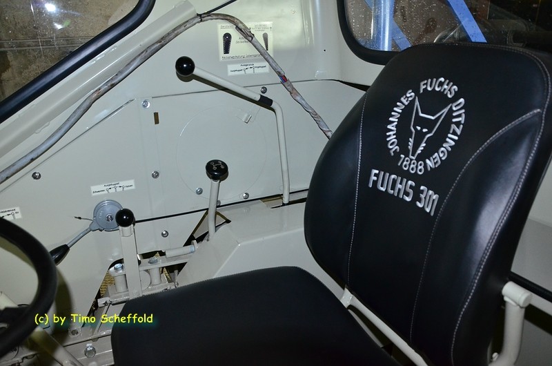

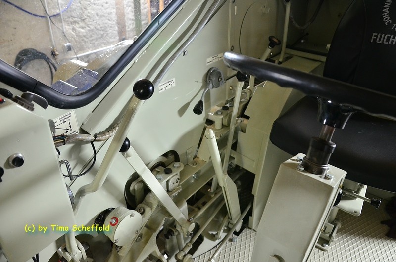

Nach dem Lackieren und dem Einbauen sah da ganze dann so aus, natürlich mussten dann die letzten Aufkleber auch gleich noch dran :rolleyes:
Bevor wieder so Fragen auf kommen was das "dreckerde" Kabel da soll , es ist immer noch der alte Kabelbaum, sobald ich bei den beiden vorderen Lampen Ersatz gefunden habe und diese verbaut sind, wird auch das alles noch neu gemacht :P
