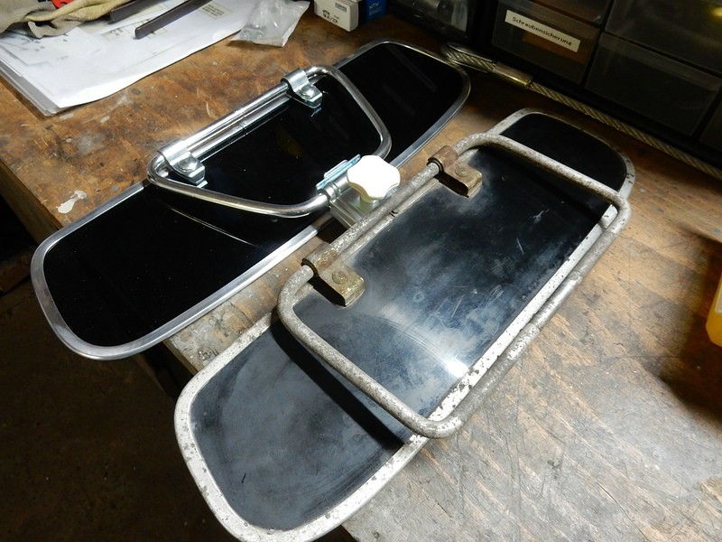

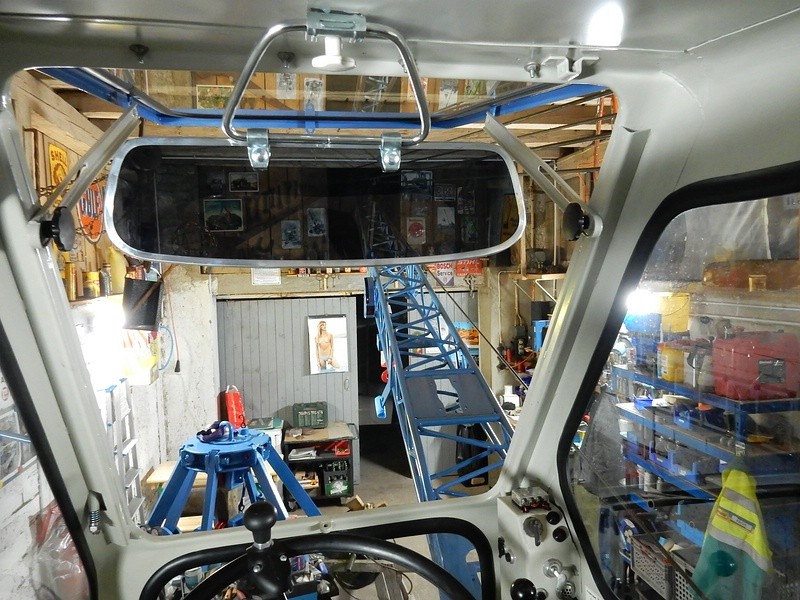

Die originale Sonnenblende vom Fuchs war dem alter entsprechend einfach nicht mehr brauchbar, lange habe ich gegrübelt wie ich daraus wieder was brauchbares machen kann, aber so wirklich ist mir da nix eingefallen :bauforum:
Glücklicherweise bin ich dann irgendwann mal bei Ebay über eine fast identische, nagelneue Sonnenblende gestolpert :caterpillar2:

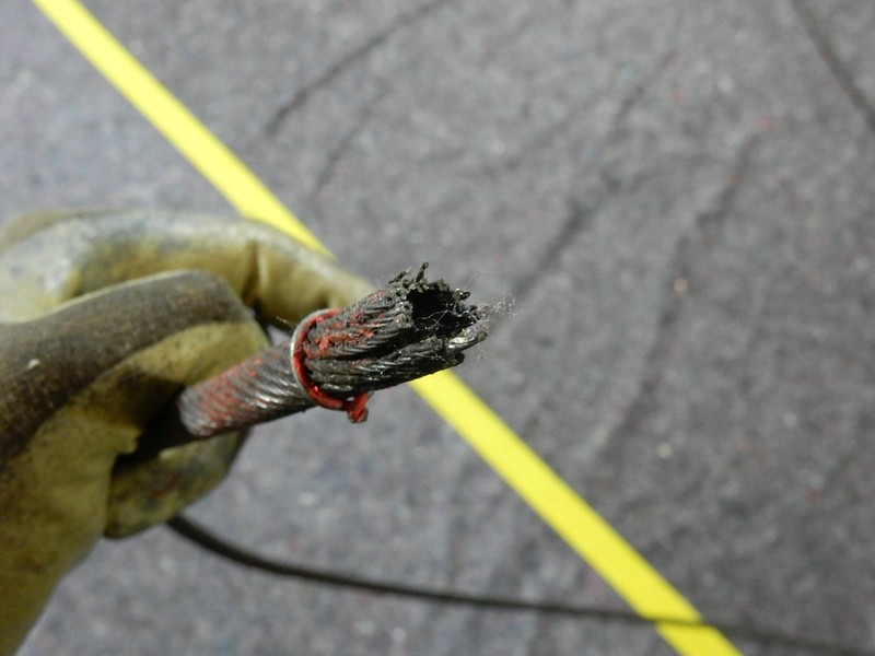

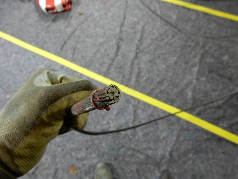

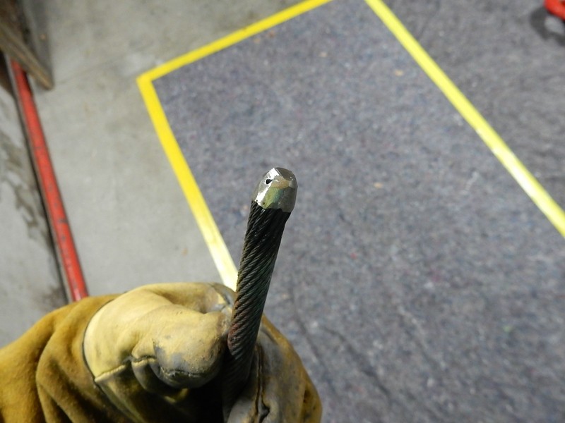

Vor geraumer Zeit haben wir hier mal diskutiert, ´wie man am besten die abgeschnittenen Enden der Drahtseile fixiert, sodass diese sich nicht selber aufdrehen.
Die Lösung das Ende mit Draht abzubinden gefällt mir so gar nicht, zum einen ist de Gefahr immer das der Draht flöten geht und sich das Seil trotzdem aufdreht, und zum anderen bekommt man das Seilende dann meisten nicht mehr durch die Kauschen durch.
Ich habe mich für verschweißen entschieden, und durch das nachträgliche "spitze" Anschleifen bekommt man die Seile auch überall problemlos durch :bagger:

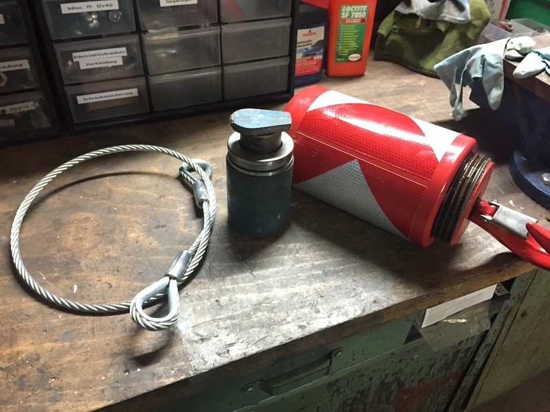

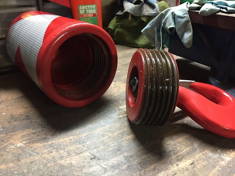

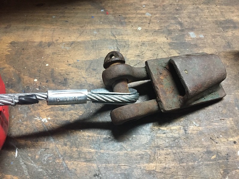

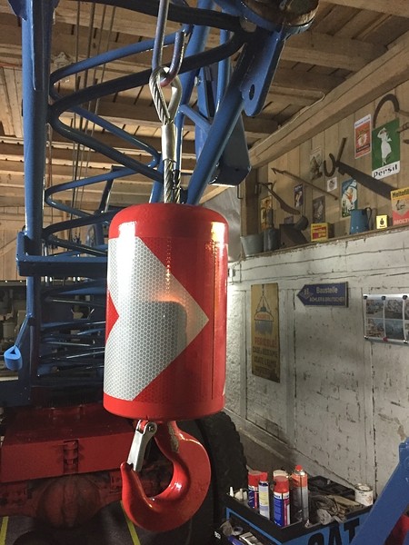

Den Einseilhaken den ich vor 2 Jahren bei unserm Schlorg mitgenommen habe, habe ich im Sommer auch gestrahlt und lackiert.
Folgendes Problem stellte sich hierbei raus:
Als das ganze montiert und wieder zusammen gebaut war, musste ich feststellen das der Haken für ein 8mm Seil ist, mein Fuchs Bagger aber nur 10mm Seile drauf hat, d.h. meine Seile passen nicht in die Seilkausche rein.
Da der Haken ja eigentlich nur für kleinere, leichtere Hubarbeiten gebraucht wird, habe ich mir eine andere Lösung erdacht.

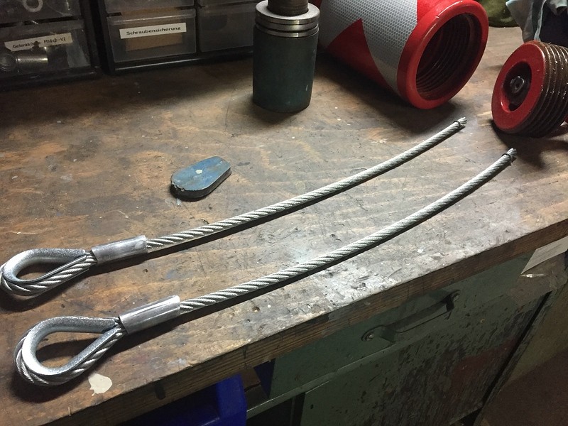

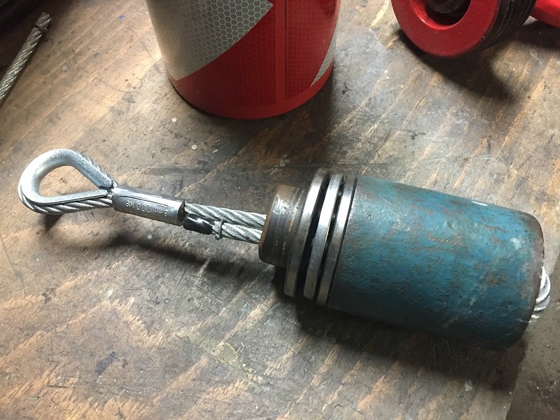

Ich habe mir 0,5m Drahtseil gekauft, wo an beiden Ende jeweils eine Kausche aufgepresst ist, das Seil habe ich halbiert und quasi fest in den Haken montiert, da es mir ehrlich gesagt auch zu blöd ist jedes mal den Haken aufzuschrauben :D
Das noch rostige Teil wird dann am Seil vom Bagger montiert und dann ist das ganze ruckzuck umgebaut :komatsu:

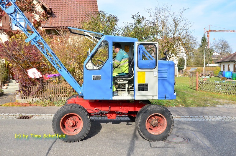

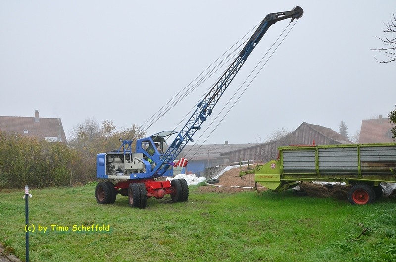

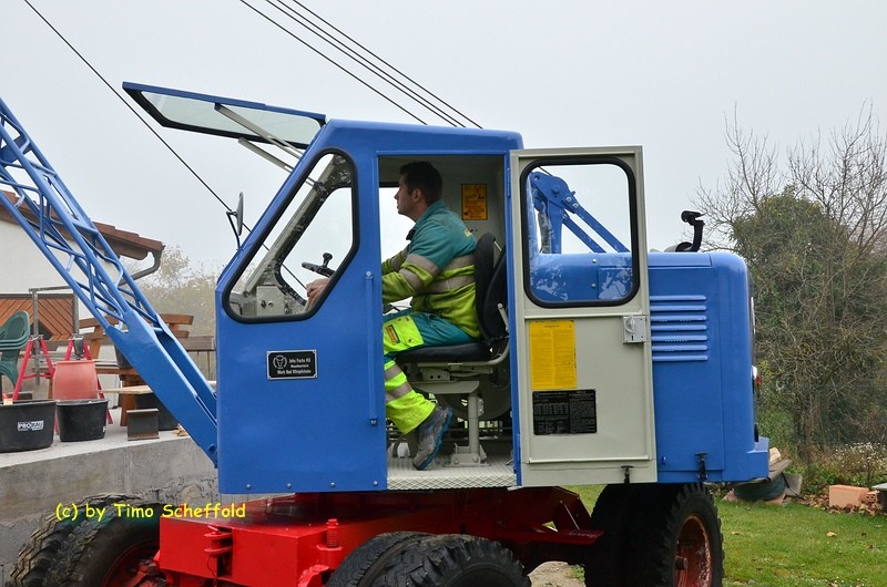

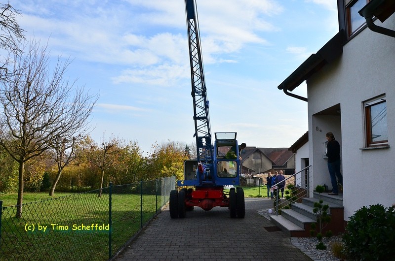

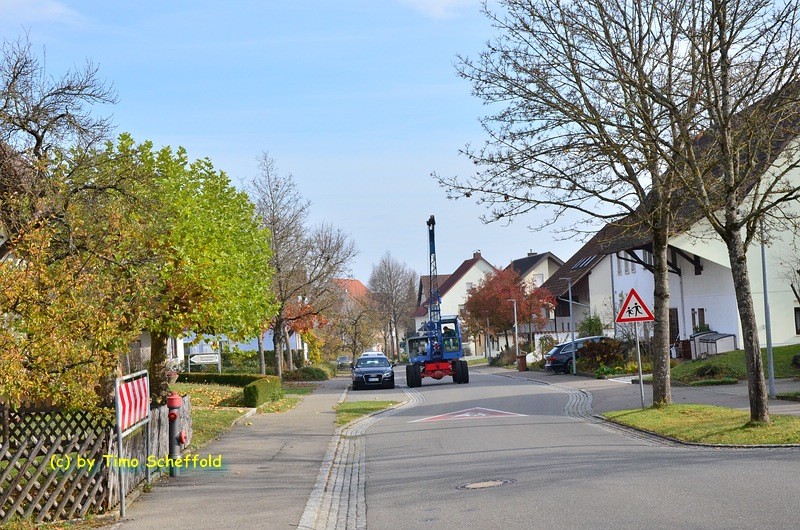

Anfang November gab es mal wieder völlig unverhofft einen kleinen Einsatz für meinen Fuchs :caterpillar2:

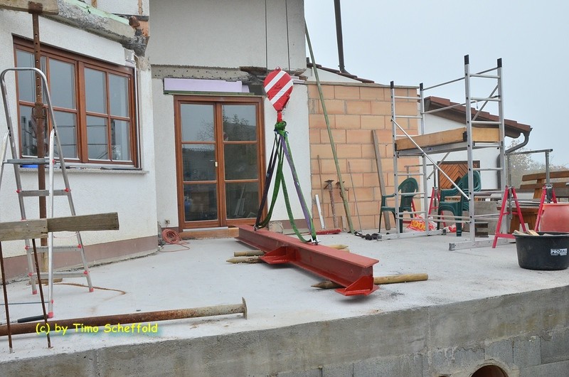

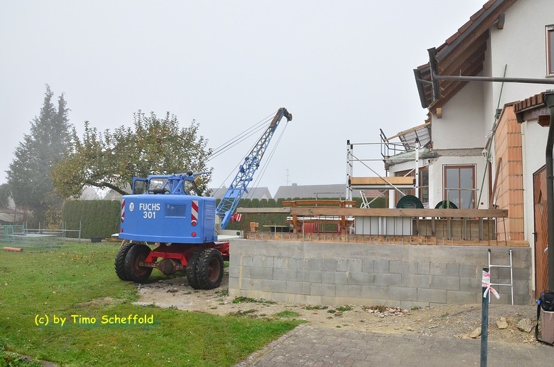

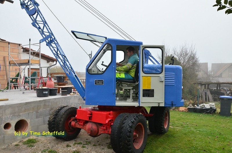

Ein Musikkollege hatte mich an einem Freitag nach der Musikprobe darauf angesprochen ob es evtl. möglich wäre mit dem Fuchsbagger bei seinem Anbau einen Stahlträger einzuheben.
Natürlich war das kein Problem und es gibt sogar einige Bilder von der Aktion, dank meines persönlichen Fuchs Fotografen, meinem Dad :bagger:
Die "Einfädelei" des Träger hat zwar etwas Zeit gebraucht, aber nach 1-1,5 Stunden war die ganze Aktion erledigt und ich konnte die Heimfahrt wieder antreten B)
