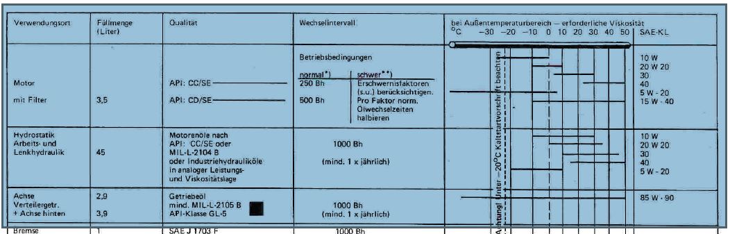

laut Zettelmeyer darfst du aber keine Hydrauliköl einfüllen. Sondern nur "Motoröl"
SAE10 oder SAE20W20 etc. je nachdem in welchen "Klimazonen" du unterwegs bist. Wenn du Unterlagen benötigst, frag mich an. Ich habe seit letztem Sommer einen ZL401B. Der hatte einen Kabelbrand im Cockpit. Das habe ich wieder in Ordnung gemacht und er läuft auch wieder. Ich habe mir bei Zettelmeyer damals entsprechende Unterlagen angefordert. Inzwischen habe ich noch weitere Unterlagen besorgt.
Aber def. kein HLP Öl. das würde, denke ich auch die Dichtungen angreifen.
Wie gesagt Zettelmeyer schreibt für das Hydrauliksystem Motorenöle nach API: CC/SE vor.
Einzig für die Achsen kommt Getriebeöl rein(85W-90)
