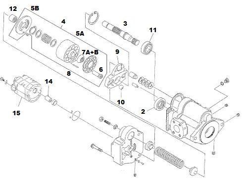

Reparatursatz / Überholsatz Komplett mit neuen Zylinderblock und Steuerspiegel, Kolbensatz, Druckstiften und Druckfeder, Ruckzugkugel und Ruckzugplatte kostet für PVD 0 B +/- 700 Euro und PVD 1B +/- 775 Euro bei Hydraulik Vandormael.
Das Demontieren und montieren dieser Pumpen ist ziemlich Einfach wehn man alle Teile gut markiert und eventuel mit die Kamera am Handy dokumentiert, jeder der Beruflich im Mechanischem Bereich tätig ist soll hierzu in der Lage sein und Montage- zeichnungen bekommt mann bei oben geschrieben Firma.
Diese Nachi Hydraulikpumpen ( Zwei- Kreispumpen ) sind Verbaut in viele ( um nicht zu sagen alle ) Minibaggger und Midibagger  von 0.8 bis 8 Tonnen, neben Uchida und Kayaba. Diese Reparatursätze sind in das Hersteller Vertriebnetz ( Take, Kub, Yan, Neus, JCB, Hit, usw... ) meistens nicht lieferbar ( nur Dichtsatz oder Simmering ), und wehn die Verschleissteilen lieferbar sind kosten Sie Gold und / oder Haben Lieferzeiten von hier bis Tokio.
Steuerspiegel schleifen lassen kan man machen wehn sich dort sehr leichte Kratzer befinden ( unsauberes Oel, oder Späne im System durch ein sich bald verabschiedende Verbraucher, Abrieb ??? ).
Den Steuerspiegel unterlegen zum kompensieren mit das weg geschlifenes Messing geht nicht. Der Steuerspiegel liegt mit der Hinterseite gegen die Druckanschlusseseite und soll dort 100 % abdichten, sont geht dich dort der P1 und P2 Druck flüten oder fliesst von P1 in P2 oder visa versa. Und was ist mit deine alte Feder im Zylinderblock ? Durch die Tägliche Heiss - Kalt Verhaltnisse hat Sie Ihre Spannung verloren und haben Schmutz und unsauberkeiten wieder die möglichkeit sich zwischen die rotierende Teilen zu setzen und wieder den gleiche Schaden zu machen.
Es gibt nur zwei Lösungen die sinn machen , neue Pumpe oder Reparatursatz Komplett. In beide fälle ist aber einen gute Reinigung der gesamten Hydraulikanlage notwendig sonst hat man nach 500 Betriedsstunden wieder das gleiche Problem.
Das allerwichtigste, der Oelwechsel alle 750 Stunden werd bei altere Geräte viel zu oft vernachlässigt. Es sind immer die Feinpartikel im Oel die diesen Schaden machen.
