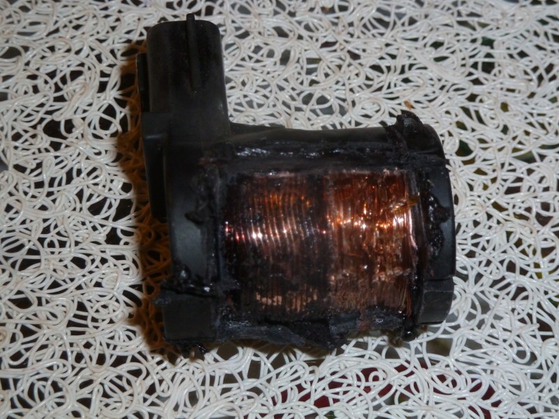

Heute hat meine Takeuchi gequalmt und dann ist er ausgegangen.
Das "Engine Stop Device" hat sich mit magischem Rauch verabschiedet.
Es sitzt an der Einpritzpumpe und schaltet wohl die Dieselzufuhr ab um den Motor still zu legen.
Keine Ahnung warum es abgeraucht ist. Habe es aufgemacht um zu sehen wie es aufgebaut ist.
Innen sind zwei Spulen. Eine mit dickem Draht eine mit dünnem.  Mir scheint dass über der dicken Wicklung das Gehäuse aufgeschmolzen ist.
Frage ist was das Ding neu kostet, bzw. wo man es günstig beschaffen kann.
Gerne kann mir jemand die Funktionsweise erklären. Wozu sind zwei Spulen drin?

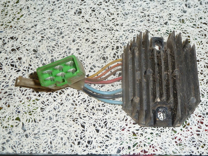

Meine Batterie ist auch tot (11V Leerlaufspannung und keine Leistung) und als ich den Bagger mit Fremdstart gestartet habe war die Spannung über der defekten Batterie bei ca. 19V.
Kann ich davon ausgehen dass meine Regler nicht mehr fit ist, oder lag die Spannung so hoch weil die Batterie tot ist?
Wie teste ich den Regler am besten?
Da mein Bagger nicht läuft würde ich gerne offline testen.
Den Regler gibt es für schlappe 99€ neu. Kennt jemand eine billigere Quelle?
PS: Vielleicht hängt der oben beschriebene Defekt mit der zu hohen Spannung zusammen...Hoffentlich ist nicht noch mehr tot...
Hallo,
dein Abstellmagnet ist wahrscheinlich wegen der hohen Spannung hops gegangen. Da ist eine Zug- und eine Haltewicklung drin. Die starke Zugwicklung bewegt den Kern schnell hoch und die schwache Haltewicklung kann ihn dann dort halten. Sinn und Zweck ist die niedrige Stromaufnahme der Haltewicklung da sie die ganze Zeit aktiv sein muß solange bis der Bagger abgestellt wird. Geregelt wird das über ein 1sek Zeitrelais.
und 99 Eur geht ja noch. neuen Regler rein und gut. reparieren ist eh nicht drin.

Danke yoxi0815. Jetzt habe ich die Funktion verstanden. Was der Abstellmagnet kostet weiss ich noch nicht. Den Regler habe ich für 75€ in der bucht gesehen.
Was ich nicht verstehe ist, dass die dicke Wicklung scheinbar mitten bei der Arbeit aktiviert wurde. Es muss länger als eine Sekunde gewesen sein, da das Gehäuse aufgeschmolzen ist und ich es riechen konnte, aussteigen konnte, Motorhaube öffnen konnte und erst nach ein paar Sekunden ist der Motor ausgegangen und damit war der Spuck zu Ende.
