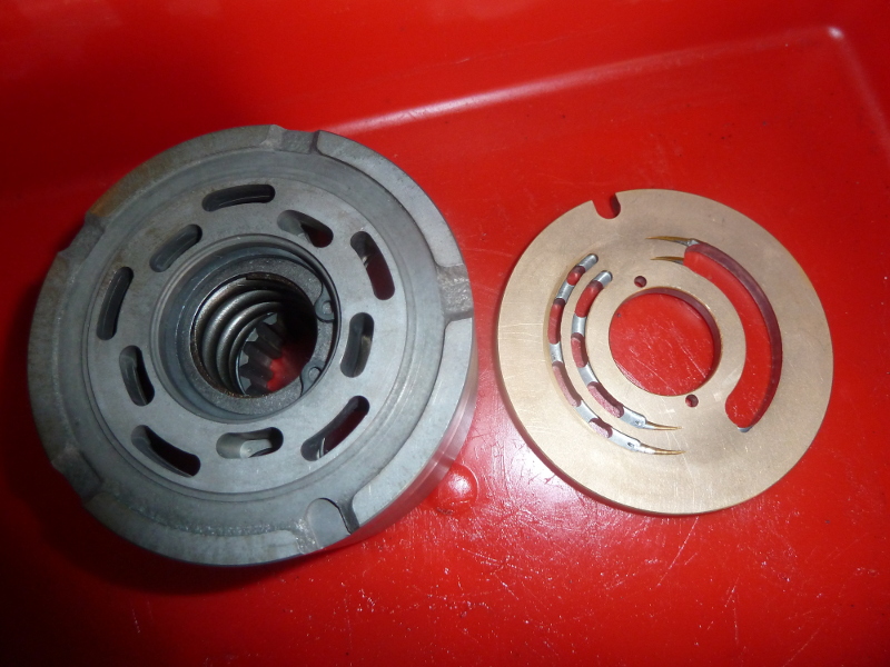

Habe die Steuerscheibe und die Trommel plannen lassen:
In den Bagger eingebaut und ob der neugewonnenen Kraft fast vor Freude in die Luft gesprungen smile.gif
Jetzt weiss ich wie es sich anhört wenn die Überlast-/Druckbegrenzungsventile ansprechen biggrin.gif
Umsonst war es nicht lieber EX35, aber statt 1400? brutto hat es nur 100? brutto gekostet.
Jetzt kann die Sanierung weitergehen. Die Kettenspanner sind als nächstes dran.

Wie wurden die Teile bearbeitet, mit Flachschleifmaschine ?
Freut mich wenn die Mühle wieder richtig läuft.
Es wurde geschliffen und geläppt.
Danach gereinigt.
Was für eine Schleifmaschine es war kann ich nicht sagen.
