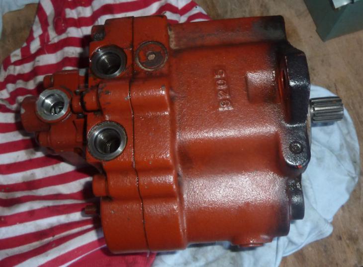

Hier die Hydraulikpumpe. Nachi PVD-0B-16L3PS-5G-4451F
Leider kein Verschleisskit mehr lieferbar.
Also muss ich entweder eine neue kaufen (1200? netto) oder mit der Minderleistung leben.
Ich werde diese am Wochenende mal auseinandernehmen und schauen ob man etwas noch retten kann.
Kennst sich jemand mit diesen Pumpen aus? Hat jemand einen neueren TB016 und kann mir die Pumpenbezeichnung (Typ) zusenden? Welche Pumpe verwenden die TB216?
Meine Hydraulikpumpe hat 8+8+3 cm³ Volumen.
Nachi liefert im gleichen Gehäuse eine 9+9+6cm³ und eine 12+12+6 cm³ Pumpe.
Sollte ich mich für das neuere(stärkere) Modell entscheiden wenn ich eine neue Pumpe kaufe?
Der Neupreis meiner Pumpe liegt bei ca. 1300? (netto). Die anderen sind leicht teurer. bearbeitet von rman

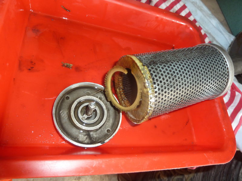

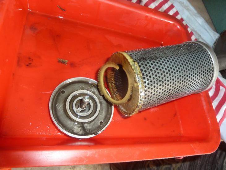

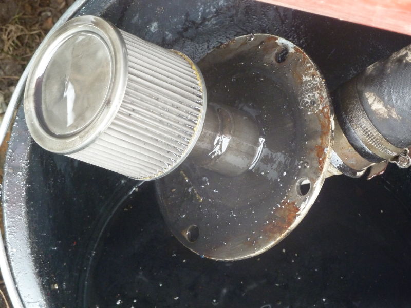

Heute habe ich den Hydrauliktank aufgemacht:
mad_red.gif Filter Rückfluss:
Saugfilter war leicht zugesetzt, beachtet die Sauerei am Flansch:

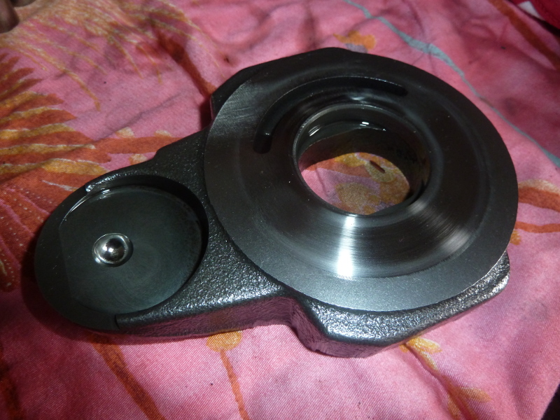

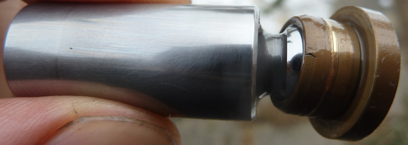

Die Pumpe...

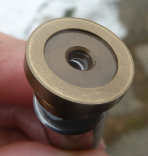

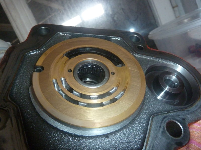

So sehen alle aus:
Nichts wackelt, nichts ist wirklich zerkratzt. Pumpe ist sehr sauber.
Kann die Pumpe einen Schlag weg haben oder soll ich den Fehler woanders suchen?

Die Teile der Pumpe sehen aus als hätte einer als schön mit feinem Sandpapier abgeschmirgelt. sad.gif
Als Laie meint man die Teile schauen OK aus.
Fachleute beurteilen die Teile durch messen und kommen zu anderen Ergebnissen.
Prüfen Drücke Fördermengen Leckölmengen etc.
Daher sollten diese Arbeiten auch von Fachleuten gemacht werden.

Ich habe die Pumpe auseinander genommen um zu sehen ob etwas (sichtbar) mit der Pumpe nicht in Ordnung ist.
Nichts ist wirklich verbraucht. Die Kolben wackeln nicht. Die Kolbenschuhe sehen gut aus. Das was ich messen konnte war OK. D.h. Kolbendurchmesser aller Kolben ist gleich auch die Kolbenschuhe waren gleich (verbraucht?)
Hätte ich eindeutigen, starken Verschleiss gesehen, dann würde ich nicht rumzicken sondern würde die1200€ für eine neue ausgeben.
Da die Pumpe innen besser aussieht wie ich mir vorgestellt habe (wie defekte Pumpen aussehen kann man hier sehen:
http://www.insanehydraulics.com/kaboom.html) gehe ich nunmehr nicht davon aus dass die Pumpe für mein Problem verantwortlich ist.
Nochmal zur Wiederholung: Mein Problem ist dass ein Hydraulikkreis schwächer erscheint als der andere.
Erwartet habe ich deutlichen Unterschlied beim Verschleiss der beiden Kreise.
Die Bilder habe ich hier reingestelt, damit vielleicht ein erfahrener Hydraulikpumpenmeister sich dazu auslässt.
Es ist die erste Pumpe die ich auseinandergenommen habe. Habe also selbst keine Erfahrung wie eine verschlissene Pumpe aussieht und ob meine Pumpe als verschlissen anzusehen ist (die Pumpe hat ca 2800h).
Nochmals die Bitte um fachliche Kommentare.
Hat jemand ein Bild der Innereien einer neuen Pumpe? Vorallem die Steuerscheibe als Neuteil interessiert mich.
Was hälte der geneigte Experte vom Läppen der Steuerscheibe? bearbeitet von rman
