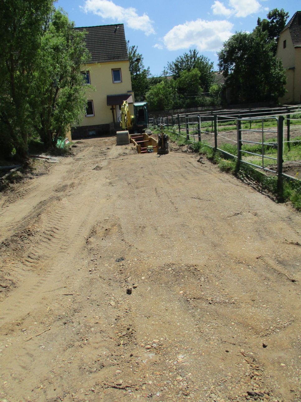

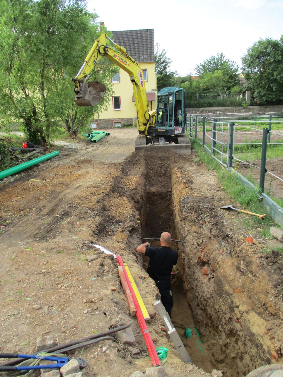

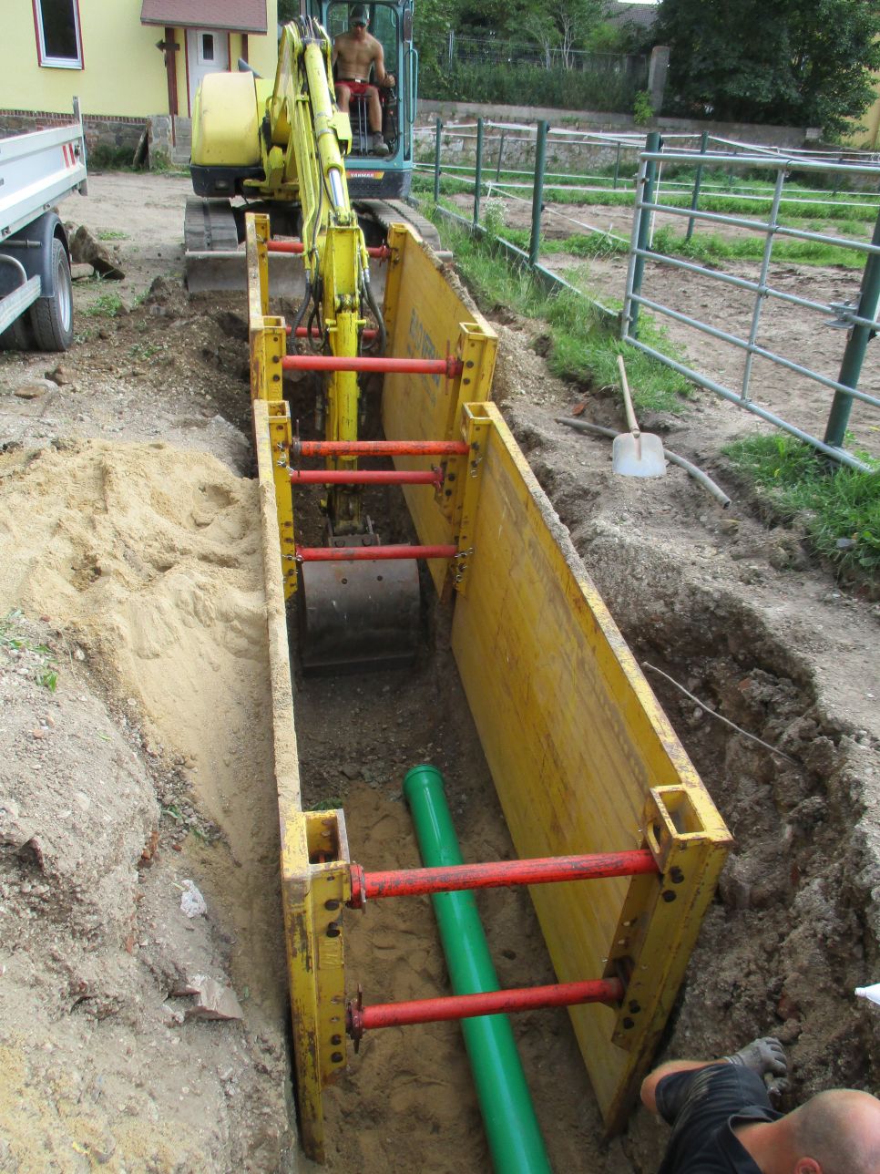

Die ersten Meter waren schnell offen, doch dann hab ich die derzeitige SW Leitung erwischt und der Graben ist uns zusammen gebrochen...

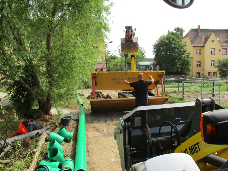

Also ging es nach Brandis zu EuroVerbau, drei Stahl Verbauboxen holen...
...und zu HKL und Muffenrohr

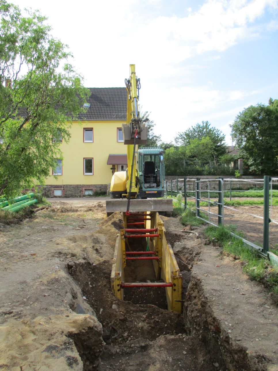

Mit Verbau lief es dann gleich viel besser, da werde ich wohl mal Fragen was eine Box Kostet... eusa_think.gif

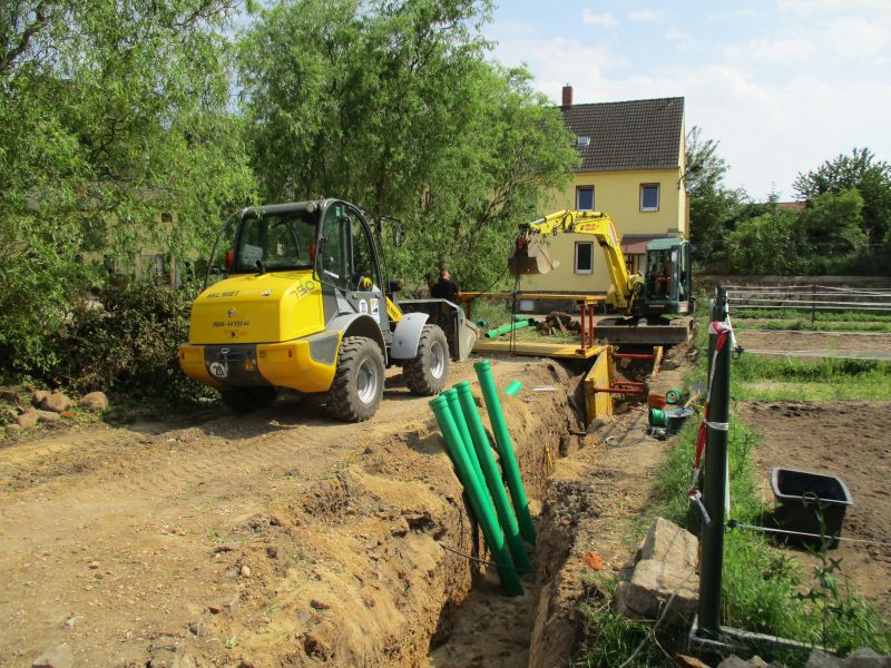

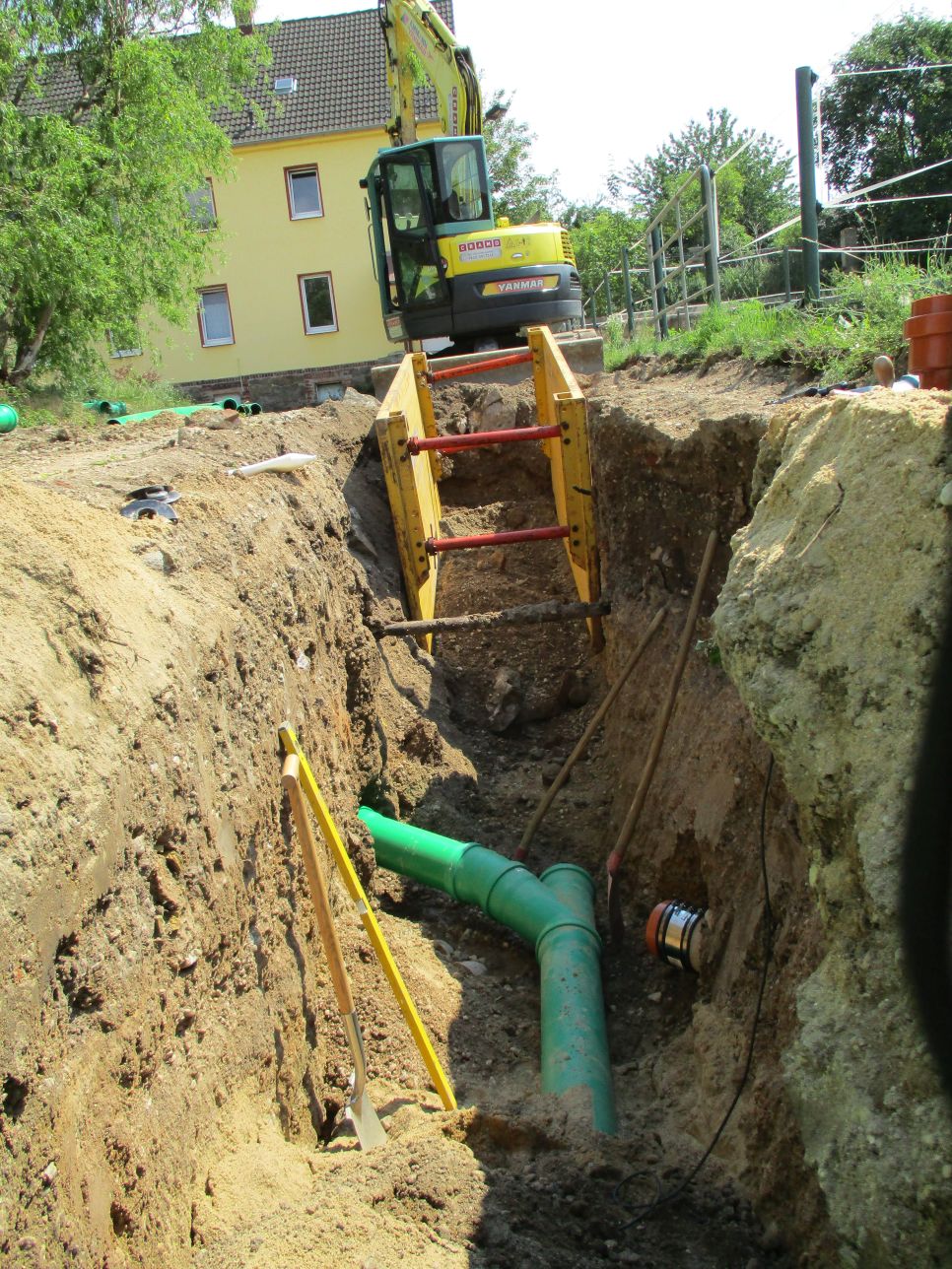

Das SW geht in DN 200 weiter und das RW von den beiden Gebäuden in DN 160 und geht in das alte SW netz rein. Was ohne hin in den Alten Mühlgraben entwässert und somit, Wasser zu Wasser läuft.

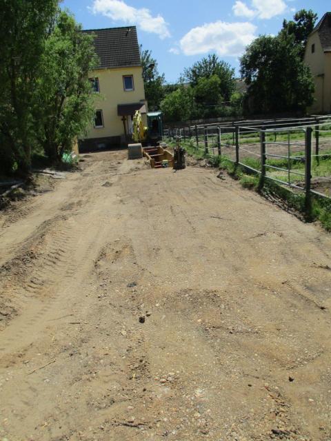

auch gestern haben wir ein bisschen was gemacht.

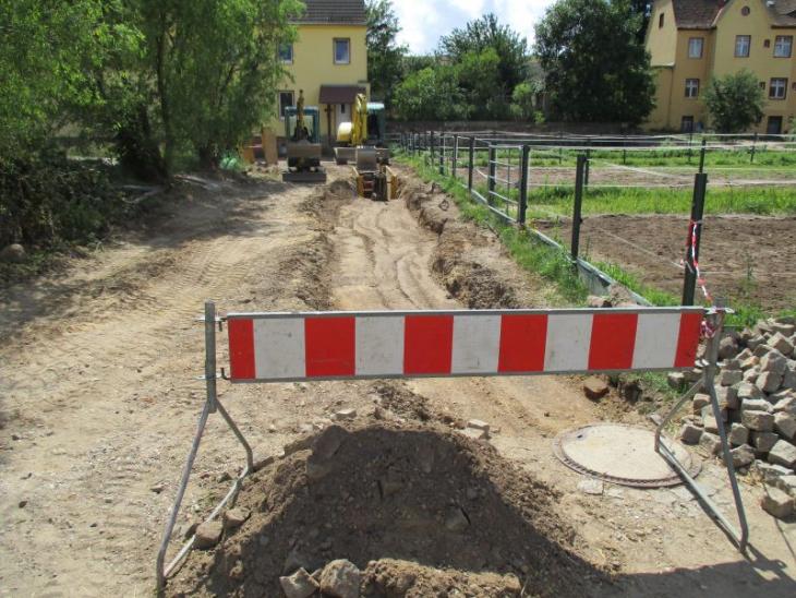

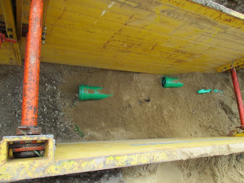

Fünf Meter SW und Sechs Meter RW gelegt. Dann verfüllt und den ersten Verbau gezogen...
...und weiter verfüllt...

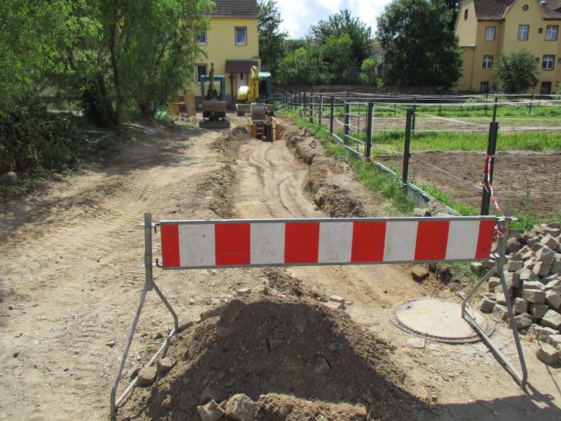

...Feierabend.
