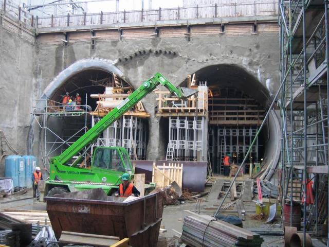

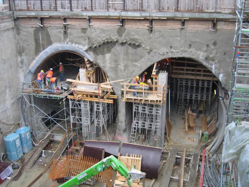

Schalen das Gewölbes im Bahnhofsbereich. Da hier gesonderte Tunnelquerschnitte mit Stützen im Bahnsteigbereich betoniert werden kann der Schalwagen für den Regelquerschnitt hier nicht verwendet werden.

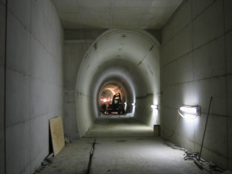

Volvo Minibagger bei Stemmarbeiten in einer Rohre mit schon fertiger Innenschale. Hier ist deutlich der Übergang von bergmännischer und offener Bauweise zu erkennen.

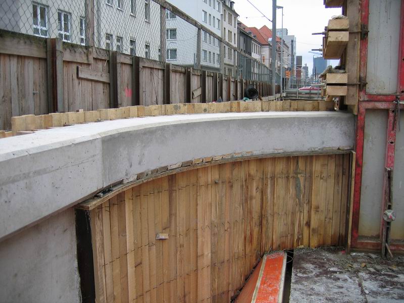

Oberkante des Tunnelportals nach dem Ausschalen.
Da kann man nur sagen : SUPER hinbekommen top.gif

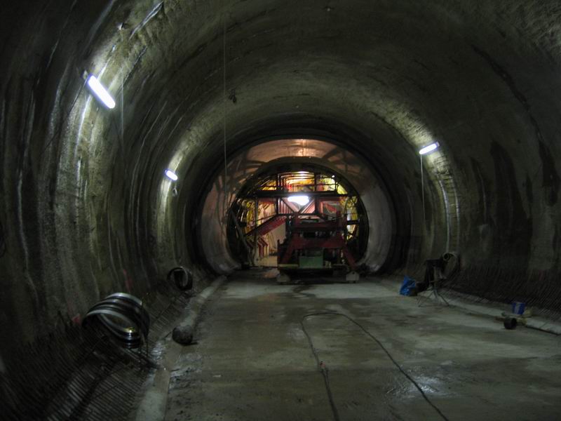

Blick aus dem angrenzenden Baulos auf den Schalwagen von Wayss&Freytag. Für weitere Betonagen wird hier der Schalwagen von der ARGE Wiemer & Trachte / Alpine übernommen.
