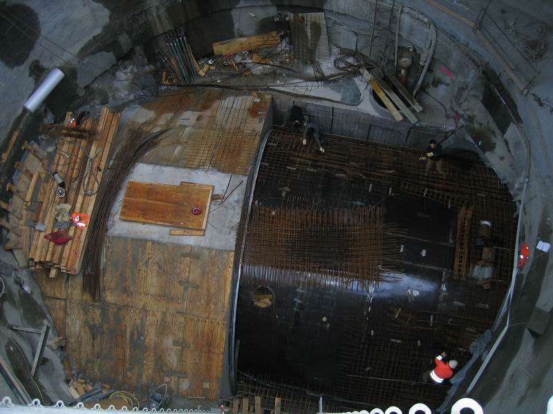

Der letzte Block von Gleis 3 wird mit Hilfe eines Schalwagens eingeschalt. Blick in den Startschacht direkt auf den Schalwagen. Anschließend wird der Block bewehrt und von oben betoniert.
