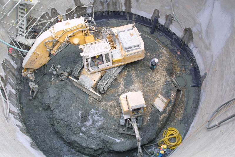

Auch ein Volvo Minibagger ist mit an der Arbeit.

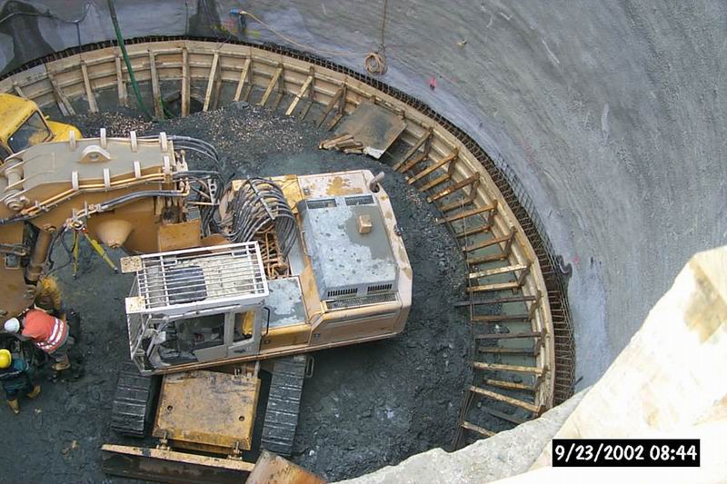

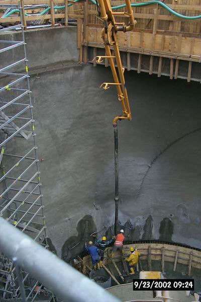

Herstellen des Ringbalkens auf der späteren Zwischenebene . Von dort aus wird ein ca 30m langer Anfahrstollen direkt unter die Hauptstraße vorgetrieben. Dieser Anfahrstollen dient Startpunkt für die 2 parallellaufenden Tunnelröhren 1 und 2.
Sind die ersten 10m der beiden Gleise vorgetrieben wird der Startschacht nochmals bis auf eine Tiefe von ca 20 m vertieft und ein eine Zwischendecke aus Filigrandeckenplatten eingezogen, die die Vorsorgung zum Anfahrstollen sicher stellt.
