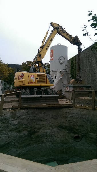

wir machen zur Zeit ein Kanalbauprojekt in der Uni Düsseldorf.

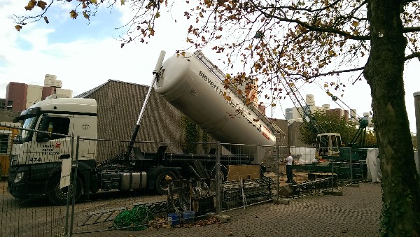

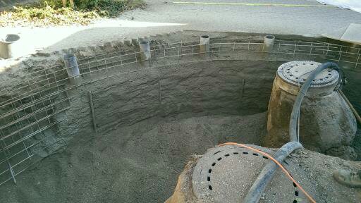

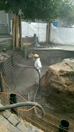

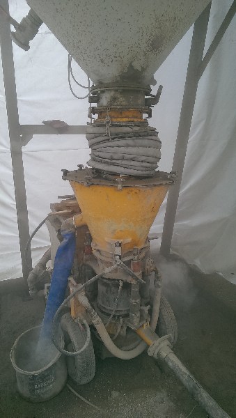

Es wird ein Mischwasserkanal verlegt. Für verschiedene Leitungen aus verschiedenen Richtungen erstellen wir die Baugruben in Spritzbeton aus denen dann im Stollenbau die Trassen für den neuen Kanal gemacht werden.

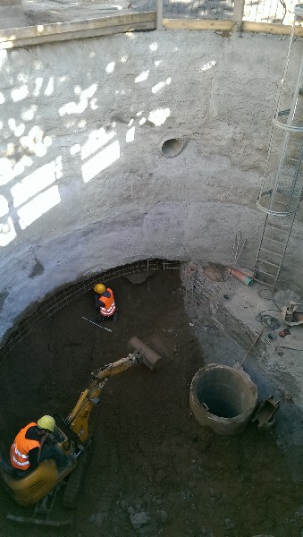

Aufgrund unterschiedlicher Geländehöhen ergibt es sich das die tiefste Grube 12 m tief ist und einen Durchmesser von 7 m hat.
Die anderen Gruben sind in der Regel ca.4m tief und im Durchmesser auch 4 m
Geschachtet wird erst mit Hydraulikbagger und später mit Hydro-Seilbagger.
