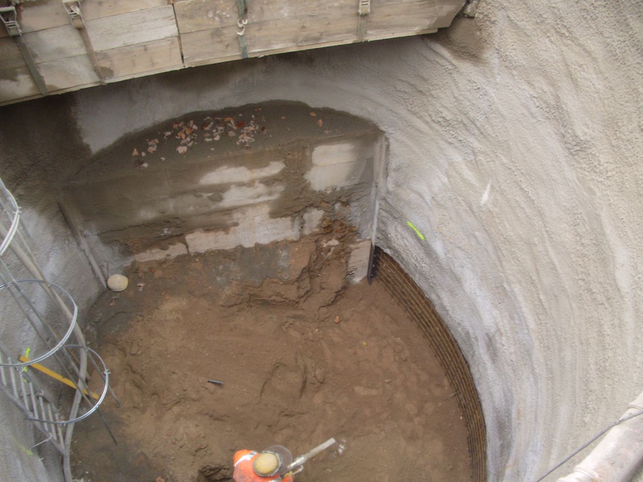

Ich würde gerne mal ein Bild von der Bewehrung auf den unteren Abschnitten sehen....
Mit der Angstmatte von oben wäre das ein wenig dünn....
Und 20cm Spritzbeton ist imho ein wenig "dünn"
Ich rechne die Baugruben mit Finiten-Elementen mit einem engen Netz. So kommen nur Normalkräfte in die Schale und daher auch nur minimale Bewehrung.
Die 20cm reichen bei kleinen Durchmessern immer aus und Ellipsen dürfen/sollen auch nur bis zu einem Verhältnis von r=1:1.5 ausgeführt werden. bearbeitet von eifeler

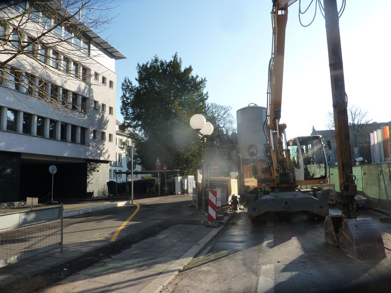

Hast du mal Bilder von dem Bagger?
Wir haben für unser Loch einen Hydro-Seilbagger angemietet.
Da wir auch flexibel sein müssen kam ein Kettenbagger nicht in Frage.
Wir sollten auch ursprünglich nur 30 cm dick spritzen,aber wegen dem Enegiekanal und die Nähe zu umstehenden Gebäuden mussten wir dicker spritzen.
Hier ist ein Bild vom Bagger auf der Baustelle:
Seilbagger sind i.d.R sehr langsam, deshalb haben wir unseren Liebherr A924 mit einem 7m langen Greifer verwendet.
