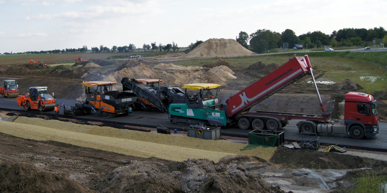

Beim Bau der Umgehungsstraße B6n bei Köthen wurde das Qualitätskontrollsystem PAVE-IR Scan auf zwei Fertigern eingesetzt
Mittwochmorgen, sieben Uhr auf der B6n bei Köthen. Die Sonne geht gerade auf, auf der Fahrbahn herrscht bereits reges Treiben: Statt Autos bewegen sich hier die Baumaschinen über die im Bau befindliche neue Umgehungsstraße. Die beiden Fertiger werden gestartet, die Mischgutkübel sauber gemacht, Maschinen betankt und hier und da noch eine Schraube festgezogen.

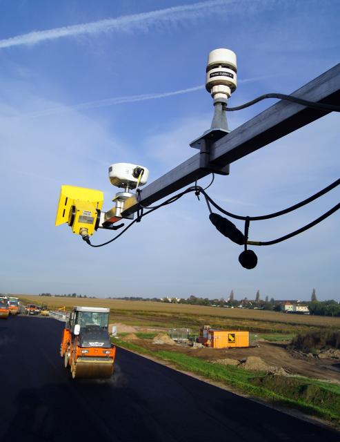

Hektisches Treiben also schon vor Beginn des eigentlichen Einbaus. Viel Zeit, um zusätzliche Komponenten anzubauen bleibt deshalb nicht. Der tägliche Anbau des PAVE-IR Scan Qualitätskontrollsystems ist laut Hersteller dennoch unproblematisch. Denn die einzelnen Geräte seien schnell und einfach installiert: Mit einem Klick ist das Display im Führerhaus befestigt, die Wetterstation und GPS-Antenne mittels Magneten mit einem Handgriff montiert und auch der Scanner ist mit nur einem Halter schnell installiert, so der Hersteller.

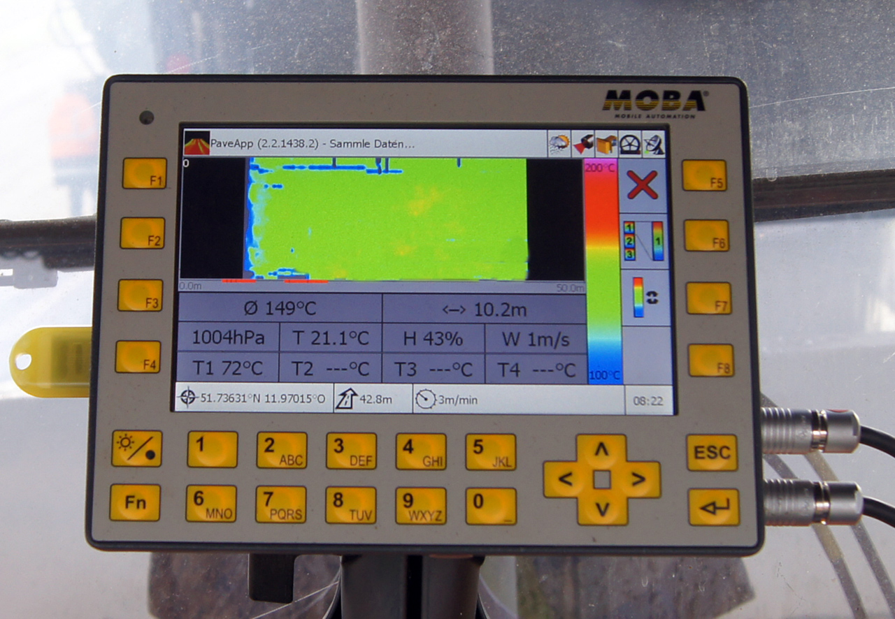

Der erste LKW rollt langsam rückwärts an den Beschicker, die Schnecke beginnt sich zu drehen, dampfend fällt das Mischgut in den Kübel. Der Fertiger setzt sich mit einem kurzen Ruck in Bewegung, der Bohlenbediener justiert die Bohlenbreite nach und der Infrarotscanner des PAVE-IR Scan Systems beginnt sich zu bewegen. Mit dieser Bewegung scannt der Scanner die Temperatur des eingebauten Materials an 61 Messpunkten über die gesamte Einbaubreite hinweg. Nach den ersten Metern zeichnet sich auf dem Display ein klar erkennbares Farbprofil ab, das exakt die Oberflächentemperaturen des Asphalts direkt während des Einbaus abbildet. Auch Umgebungsinformationen wie Temperatur, Wind und die Geschwindigkeit des Fertigers werden abgebildet und aufgezeichnet. Stillstandszeiten sollen sich somit auch bei der nachträglichen Analyse der Daten am Computer erkennen lassen, genauso wie schlechte Wetterverhältnisse.
Der Scanner erfasst die Temperatur des eingebauten Asphalts für das gesamte Projekt
Mit den Temperaturdaten soll die gesamte Prozesskette vom Mischwerk bis zum Verdichten optimiert und damit die Qualität der Straße und die Langlebigkeit der selbigen deutlich verbessert werden können. Beispielsweise kann anhand der Temperaturdaten die Walze direkt dort verdichten, wo das Material sich der Temperatur-Untergrenze für optimales Verdichten nähert.
Auf 11,50 Meter Breite zieht der Asphaltfertiger eine ebene Fläche auf die untere Asphaltschicht und verteilt so 10.000 Tonnen Material auf der am Vortag gelegten Binderschicht. ?Auf vier Meter Länge muss die Genauigkeit plus minus drei Millimeter betragen. So steht?s in den Vorgaben?, erklärt Thorsten Schmidt vom Einbauteam. Diese Genauigkeit erreicht der Fertiger, indem er schwimmend auf den tags zuvor gelegten Asphalt die vier Zentimeter dicke neue Schicht aufträgt. ?Die unteren Schichten haben wir mit Nivelliertechnologie eingebaut. Dadurch ist der Untergrund bereits sehr genau und es werden keine Unebenheiten kopiert?.
Das komplette Temperaturprofil wird auf dem Bordcomputer abgebildet und gleichzeitig zur späteren Analyse gespeichert
Die Vorgaben für den Einbau wie auch der Einsatz eines Qualitätskontrollsystems sind in der Ausschreibung der Landesbaubehörde festgeschrieben. Diese Behörde wertet auch die Daten aus, die während des Asphalteinbaus vom PAVE-IR Scan System erfasst werden. ?Mit diesen Temperaturdaten kann beispielsweise genau nachvollzogen werden, ob der Fertiger gestoppt hat, weil kein Material mehr da war. Das würde bedeuten, die Lieferkette war nicht gut abgestimmt. Anhand dieser Informationen kann der Ablauf künftig verbessert werden?, erklärt Marcus Watermann, Moba PAVE-IR Scan Produktmanager. Genauso wichtig sind die Daten, um flächendeckend die Temperatur während des Asphalteinbaus zu dokumentieren. ?Diese Daten kann das Landesamt nutzen, um zu sehen, wo der Asphalt nicht im optimalen Temperaturspektrum oder mit großen Temperaturunterschieden eingebaut wurde?, so Watermann. Denn größere Temperaturunterschiede beim Asphalteinbau oder der Einbau zu kalten wie auch zu heißen Materials führen häufig zu vorzeitigen Verschleißerscheinungen, Rissen oder Schlaglöchern im Asphalt.
