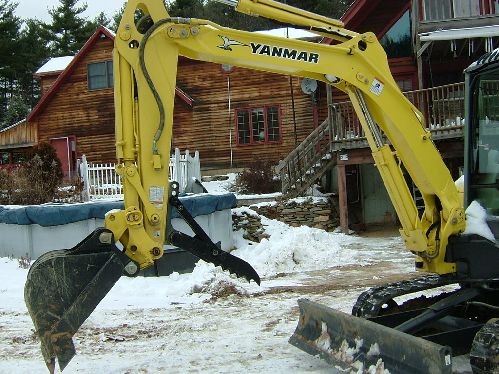

Wenn man sich richtig stellt, kanna uch ein Baggerdaumen eine Alternative sein, vor allem wiegt das ganze nicht soviel, SW Platte, Rotator + Zange, da bleibt beim TB015 nicht mehr viel zum Holzheben.
Sowas hier mein ich, gibts mit dem Suchbegriff "baggerdaumen" günstig zum anschweißen bei Ebay.
