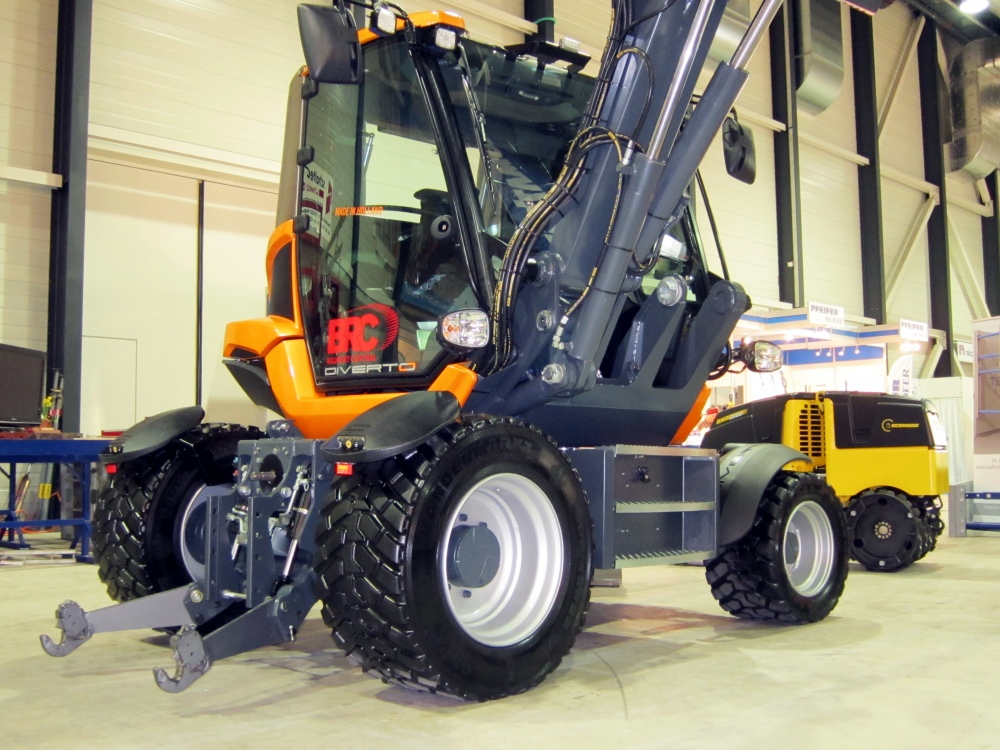

@Reinumdg: Der Diverto ist leider nichts für uns, Schlepper und Bagger haben wir bereits, uns fehlt nur der Lader wink.gif
