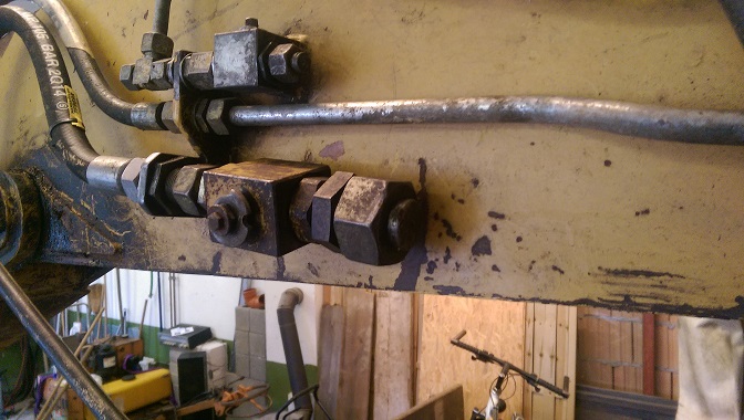

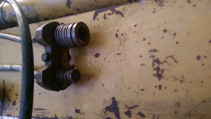

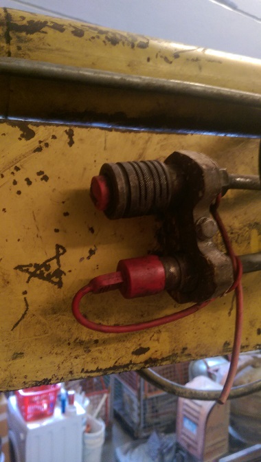

Hi
hab noch paar fotos von den anschlüssen
gruß
