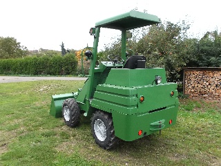

Hallo Hendrik!
Meinen hab ich im letzten Jahr zumindest optisch schon soweit restauriert. Technisch... man kann mit ihm arbeiten. Beleuchtung ist komplett und originalgetreu erneuert und alles funktioniert soweit. Aber es ist noch so einiges zu machen. Wie gesagt, die Hydraulik zickt rum und die Lichtmaschine ist abgeklemmt. Der hat ja die Lichtmaschine im Schwungrad vom HATZ-Motor und dazu den Ducati-Regler. Da hat sich wohl mal einer der Vorbesitzer mit dem Schneidbrenner am Rahmen zu schaffen gemacht und dabei den halben Kabelbaum abgefackelt. Und da kommt man ja so gut dran! Aber die 88Ah Batterie hält auch so gut 2 Monate durch bis sie geladen werden muss. Wenn´s wieder wärmer wird und ich endlich die Zeit finde dann mach ich mich mal endlich dran das zu richten.
Ich hab für meinen noch ne Dreiseitenkippermulde und nen Staplermast aufgetrieben. Beides original Zettelmeyer. Die müssen aber auch noch restauriert werden.
Meiner hatte, als ich ihn gekauft habe, eine selbstgebaute Kabine aus Spanplatten und Milchglas-Scheiben! Das ganze mit Panzertape und nem Eimer Spaxschrauben zusammengebastelt. Sah aus wie ne Duschkabine und wurde umgehend entsorgt. Jetzt hat er wieder das originale Schutzdach. Bei mir steht er ja immer in der trockenen Halle und von da her reicht das auch aus. Ist halt ein Schönwetter-Fahrzeug ;-)
