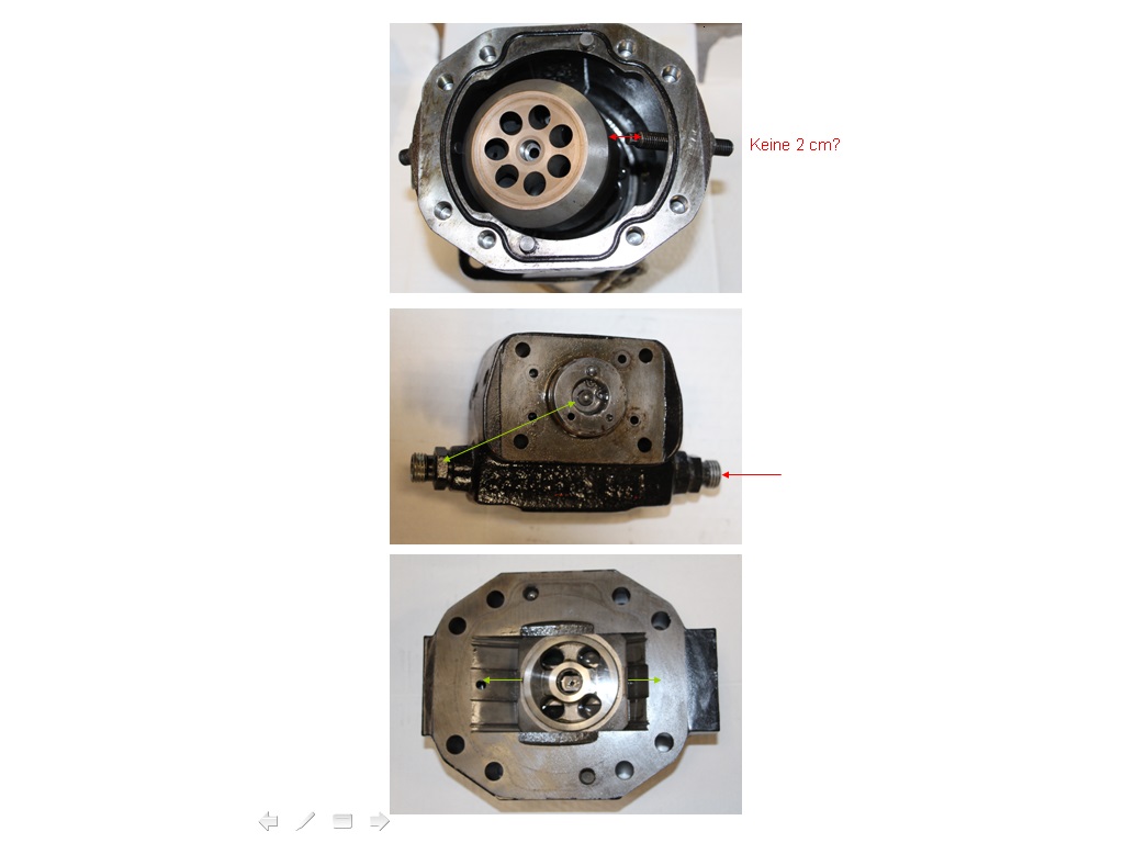

Habe mal ein Foto von dem Fahrmotor gemacht.
Die Pumpe lässt sich aufgrund der kompakten Bauweise nur schlecht fotografieren, man kann sie hinter dem Diesel erahnen.
Werde in den nächsten Tagen mal den Fahrmotor etwas freilegen.
Bis dahin!
Fahrmotor.pdf
Hallo!
Habe den Fahrmotor ausgebaut und aufgeschraubt siehe Anhang.
Zwei Fragen stelle sich mir nun:
1) liegt der Schwenkbereich wirklich unter 2 cm (siehe 1. Foto)
2) habe via Druckluft die offenen liegenden Ölkanäle abegdrückt (siehe 2. Fotot)um zu wisse wie diese
verlaufen. Einer der beiden eingehenden Drehzahlanschlüsse von der Pumpe ist zumindest mit Druckluft
blind - kann dass sein?
Die Scheibe gleitet in Ihrem Bereich eigentlich sauber, Feder Stangen und Dichtungen für einen Laien ok.
Was meint Ihr?

Hallo zusammen!
Habe leider nur eine kleine (Bauern)Werkstatt und somit keine Druckmessgeräte.
Habe aus diesem Grund den Fahrmotor wieder eingebaut und die Stellschraube etwas
heraus gedreht um den Schwenkbereich der Scheibe ein Stück zu erweitern.
Bei anschließender Testfahrt und leichtem verstellten der Schraube konnte ich aber
nur einmal ein mehr an Geschwindigkeit erreichen - es muß also grundsätzlich funktionieren?
Kann es an der drehzahlabhängigen Verstellung liegen?
Würde mich über eine Antwort freuen!
