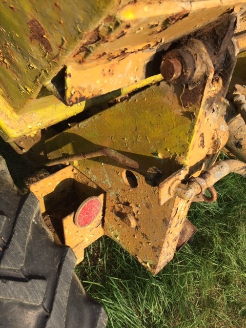

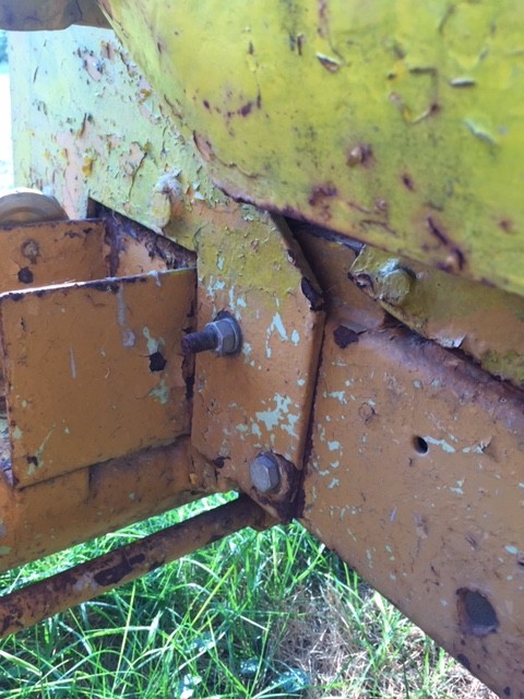

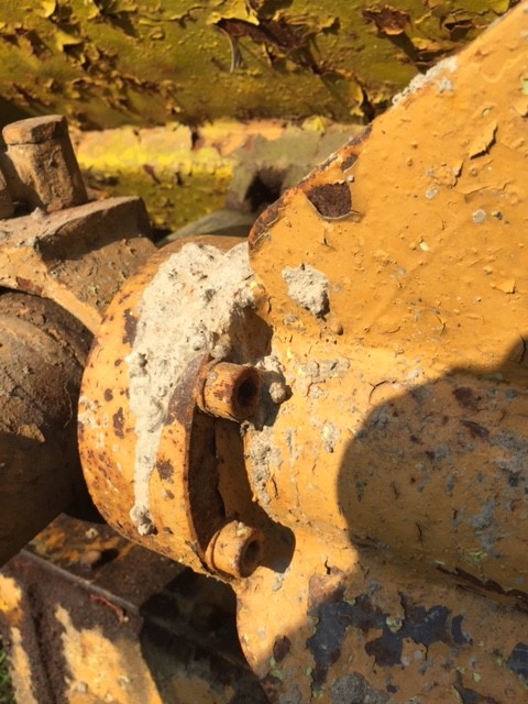

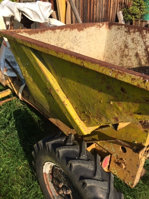

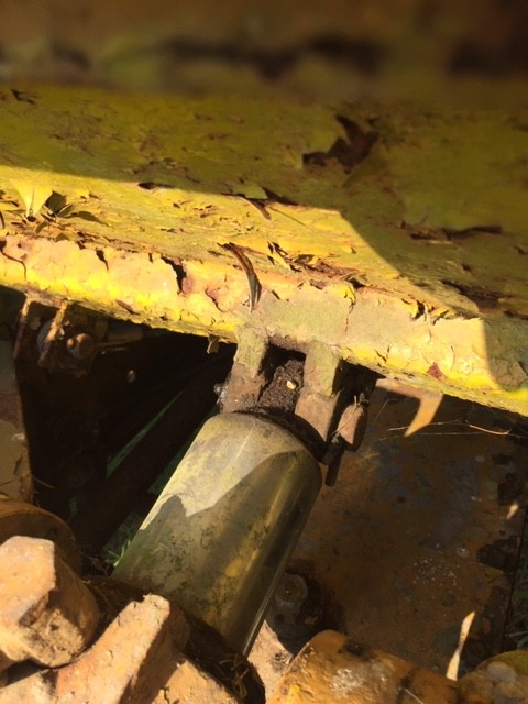

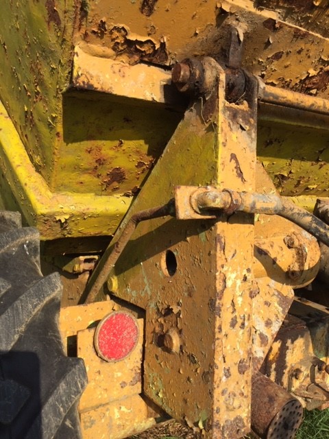

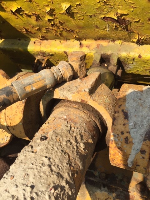

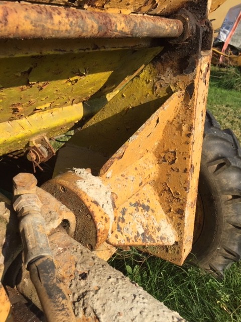

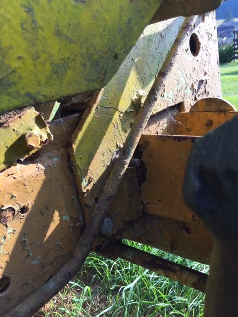

@Hannes: Die Fotos dienen jetzt mal als Grundlage für den Feinschliff bzw. weiter Fotos oder Abmessungen, die ich Dir auf Zuruf erstellen kann. Sorry für die Verzögerung, bin so oft vom Burgenland nach Wien gefahren, ohne Fotos zu machen. Habe schlichtweg einfach vergessen.....

Vielen Dank für die Fotos. Das hilft mir auf jeden Fall weiter. Man sieht sehr gut, dass die hydraulische Kippung eine Nachrüstlösung war. Vorne liegt der Kipprahmen wohl auf den Fanghaken für die manuelle Kippung auf. Die muss ich dann bei mir erstmal erneuern, die sind schon mehrfach gebrochen und liederlich zusammen gebraten. Die Änderungen an Mulde und Rahmen halten sich ja echt in Grenzen. Kannst du sagen ob der Kippzylinder ein mehrstufiger Teleskopzylinder ist? Sieht mir danach aus. Wobei die Anbringung gefällt mir nicht ganz so gut, vielleicht schlage ich zwei Zylinder weiter unten an, wo sie besser geschützt sind.

@Hannes: ist schon länger her, dass ich es sah, aber in meiner Erinnerung ist der Hydrauligzylinder einstufig. Kann ich aber erst frühestens nächsten Frühling genauer überprüfen.
