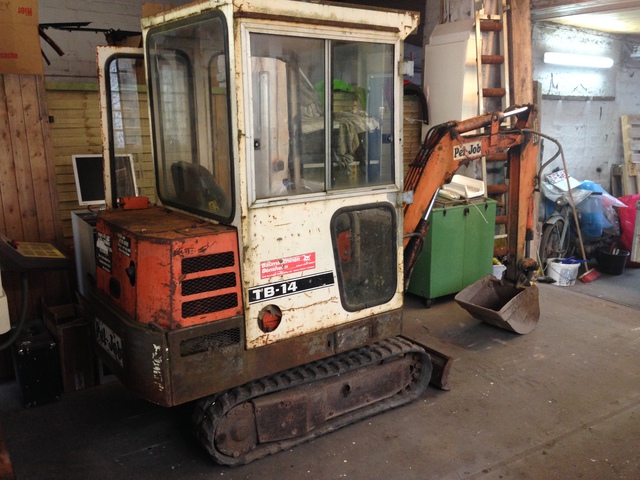

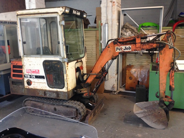

Hallo, mein Name ist Norbert, ich bin 51 Jahre alt und will einen Pool bauen, daher habe ich mir einen Minibagger zugelegt.
Ein wünderschöner Pel Job TB 14 S, der so weit ich weiß mit dem Takeuchi TB 14 baugleich ist, ist nun mein Eigen..
Das gute Stück ist Baujahr 1984 mit 4500 h und wird von einem 12,5 PS Yanmar Motor (3T72LE-TBS) getrieben.
Der Motor springt auf Schlag an, auch ohne Vorglühen, qualmt weder weiß, noch blau noch schwarz und baut auch kein Überdruck im Motor auf.
Die Ketten sind fertig, teilweise sind die Stege schon weg gebrochen, da kommen neue drauf. Wie ich hier bereits gelesen habe, soll man nicht die billigsten von Ebay nehmen. Aber für Hobby müssen es sicher auch nicht die teuersten sein, oder?
So was ist noch an dem Bagger zu tun?

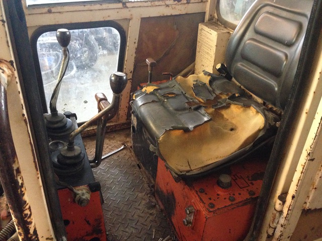

- Ein Scheinwerfer geht nicht mehr (keine Birne im Scheinwerfer ;-)
- Die Steuerknüppel haben viel Spiel, die Fahrhebel am Ende ca. 2 cm, die beiden anderen bis zu 5 cm am oberen Ende, ich habe das schon mal aufgeschraubt, ist einiges ausgeschlagen und wurde vermutlich auch nie geschmiert. Da wird meine Drehe und meine Fräse mal wieder Arbeit bekommen ;-) Oder ist das normal und sollte gar nicht gemacht werden?
- Eine Hydraulikverschraubung am Steuerblock ist leck, denke muss man nur nachziehen, aber mit welchem Drehmoment?
- Der Sitz ist nicht mehr als solcher zu bezeichnen, da muss ein neues Polster drauf.
- Viele Buchsen müssen neu, der Arm steht auf dem Boden ohne Last und ich kann am höchsten Punkt des Baumes anfassen und den Baum ca. 8 cm hin und her bewegen, Die Schaufel verhält sich so ähnlich. Zum Glück habe ich eine elektrische Ameise in meiner Bastelhalle, so dass ich die Arbeiten selbst erledigen kann, oder besser können sollte.
- Kabel vom rechten Steuerknüppelknopf abgerissen, weiß der Geiuer wozu der Knopf ist.
