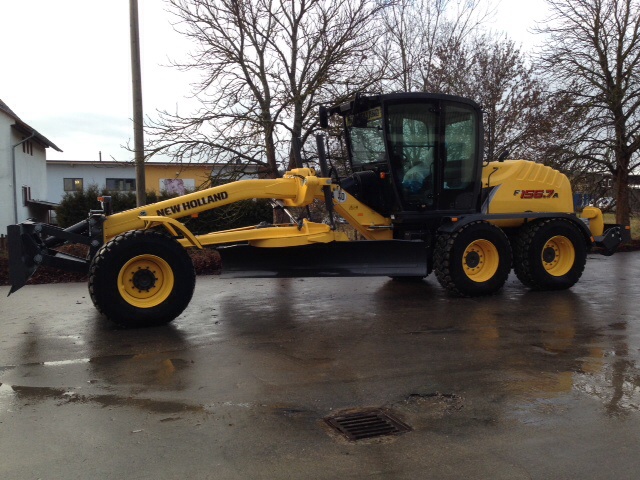

Dann bist du beim Hessenforst? Von den 156.7er mit Rüttelplattenhydraulik sind 2 zum Forst Thüringen gegangen.
Das mit der Geschwindigkeit passt Super. Die 2 km/h sind eher einiges zu schnell, aber wohl praktikabel. Der Platten hier, in dem Fall die Fa. Brandl aus Eisenberg gibt eine Arbeitsgeschwindigkeit von 600 bis 800m/h an.
Wir haben es so umgesetzt, das der Fahrer selbst per Podi die Geschwindigkeit zwischen 0-3 Km/h einstellen kann.
Das Schaft auch in gewisser Weiße Potential zum nachregeln bei Steigungen oder weichen Boden.
Mit der Anhängewalze geht's aber ohne frage schneller, aber wenn die an der Böschung abgeht ist's sicher auch Schluss mit lustig. Für's Dachgefälle sind die Rüttelplatten aber sicher eine schöne Sache.
