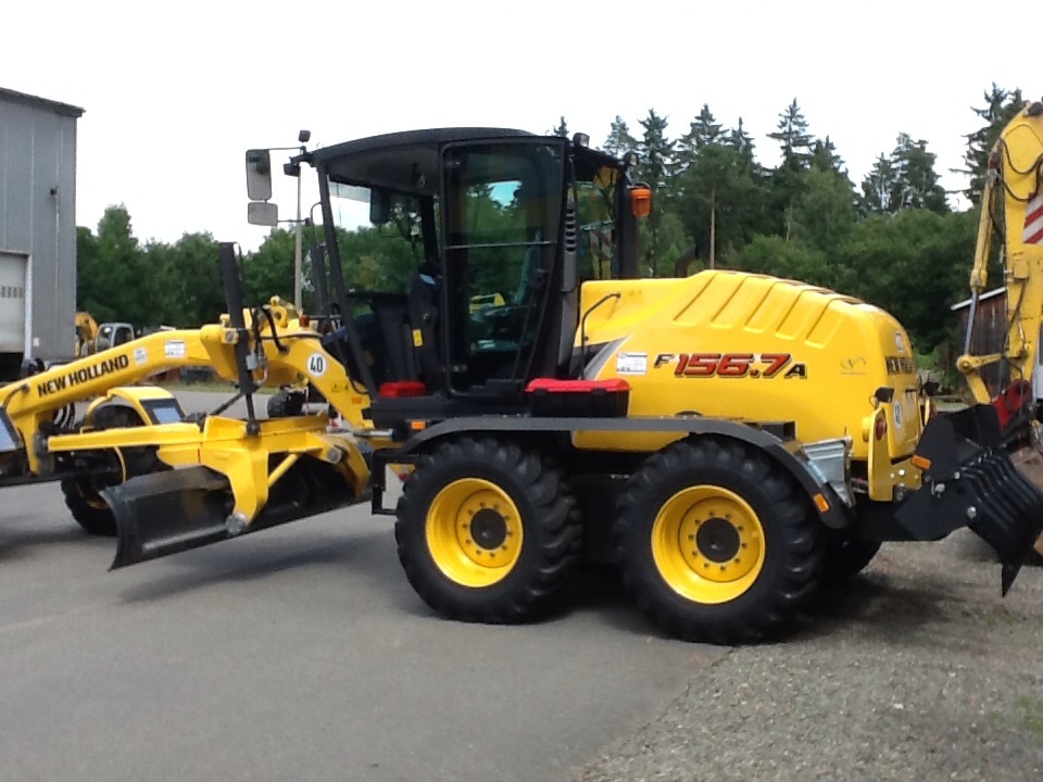

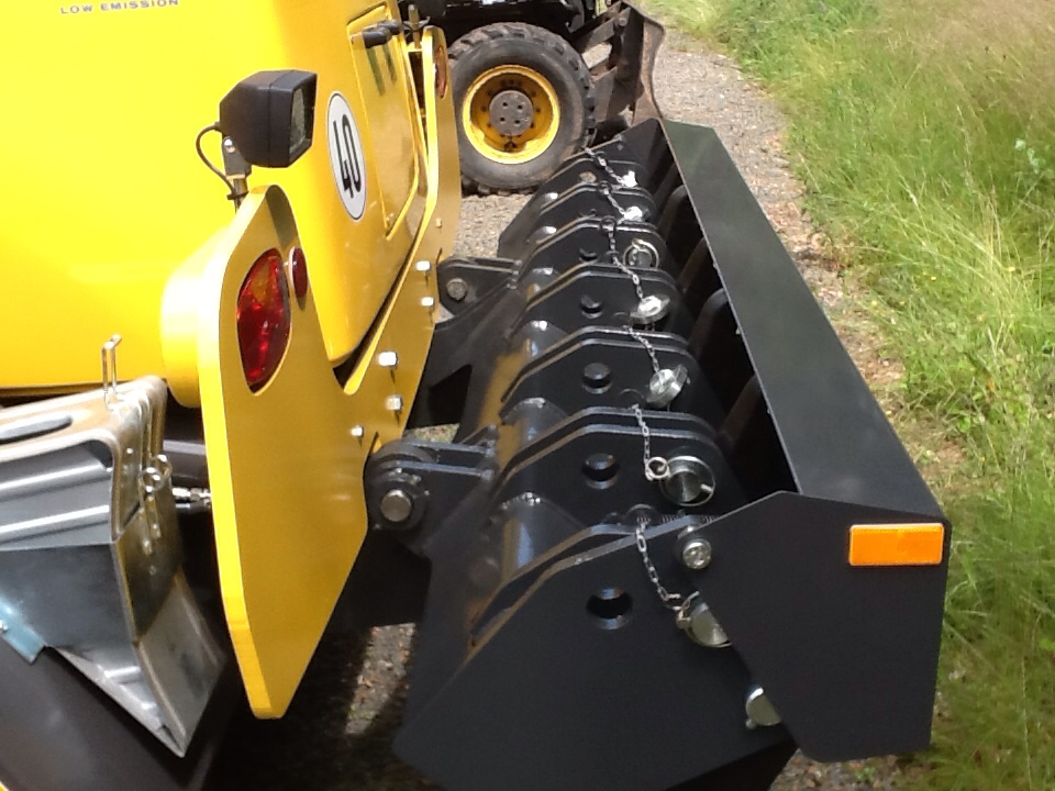

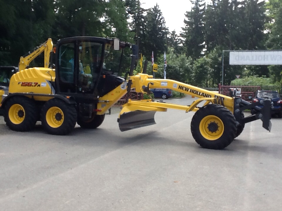

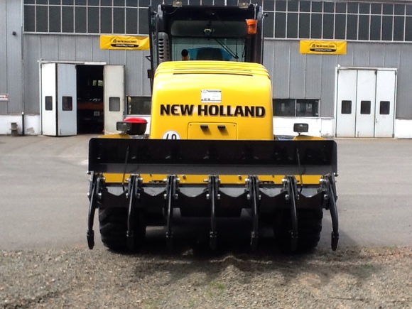

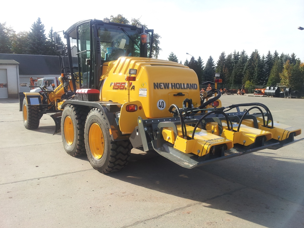

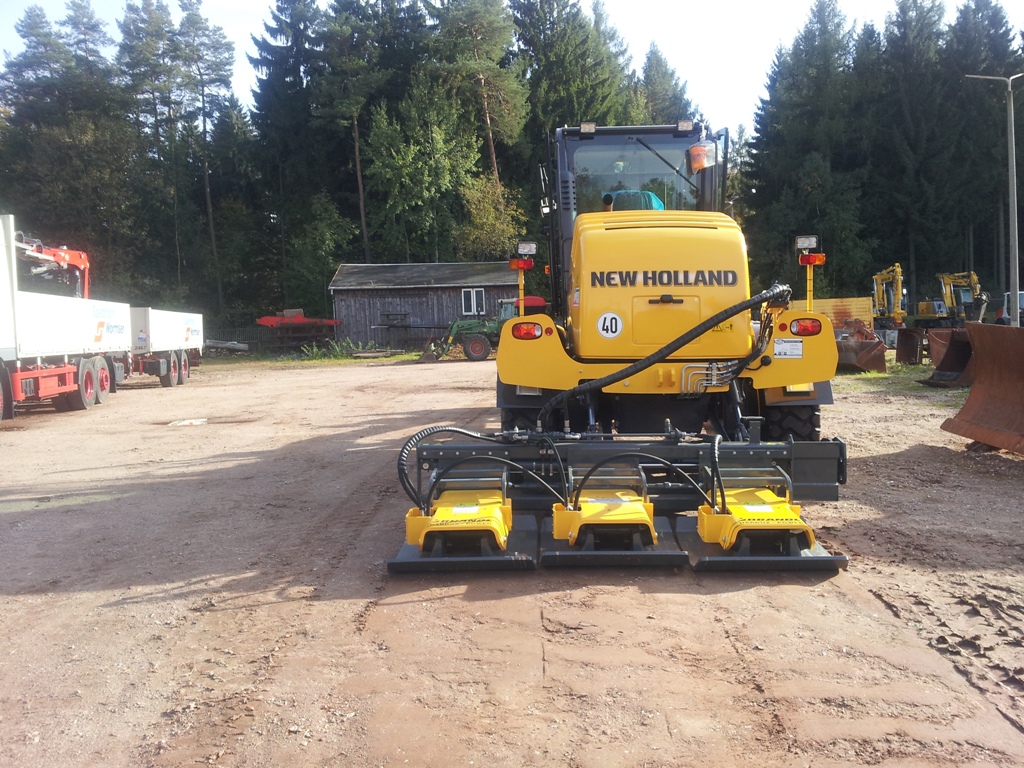

Hier ist ein neuer F156.7A kurz vor der Auslieferung.
Sonderausstattung: 7-Zahn Heckaufreißer

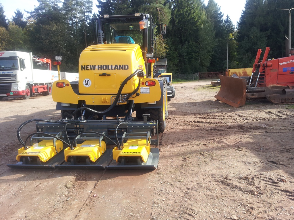

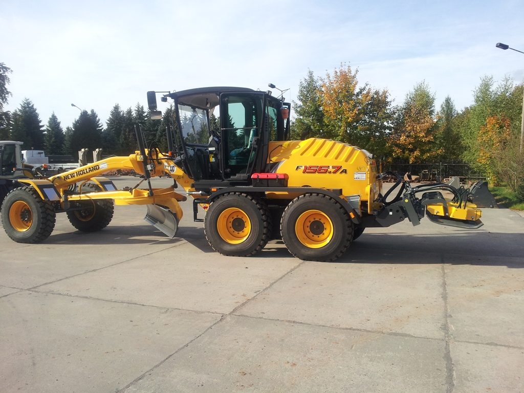

Hallo, das sieht ja interessant aus shades.gif . Geht der in den Strassenbau oder in den Forstwegebau?, eure Firma hat uns die letzten beiden Jahre je einen F156.7A geliefert whistling.gif . Das mit den Rüttelplatten und der Maschinengeschwindigkeit passt das?. Bei unseren JCB`s mit Stehrplatten soll man, je nach Einbaustärke nur zwischen 0,8 und 2,0 km/h langsam fahren. eusa_think.gif
Hallo Grader-Andi,
Dann bist du beim Hessenforst? Von den 156.7er mit Rüttelplattenhydraulik sind 2 zum Forst Thüringen gegangen.
Das mit der Geschwindigkeit passt Super. Die 2 km/h sind eher einiges zu schnell, aber wohl praktikabel. Der Platten hier, in dem Fall die Fa. Brandl aus Eisenberg gibt eine Arbeitsgeschwindigkeit von 600 bis 800m/h an.
Wir haben es so umgesetzt, das der Fahrer selbst per Podi die Geschwindigkeit zwischen 0-3 Km/h einstellen kann.
Das Schaft auch in gewisser Weiße Potential zum nachregeln bei Steigungen oder weichen Boden.
Mit der Anhängewalze geht's aber ohne frage schneller, aber wenn die an der Böschung abgeht ist's sicher auch Schluss mit lustig. Für's Dachgefälle sind die Rüttelplatten aber sicher eine schöne Sache.
