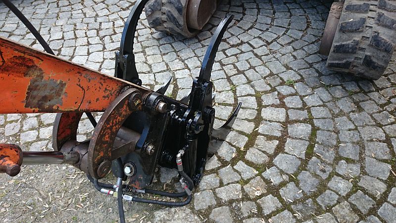

Ich will euch mal ein Bauteil von mir vorstellen.
Zuerst wollte ich mir einen Baggerdaumen anbauen. Das hab ich nach einigen überlegen sein gelassen. War für meine Zwecke nicht das Richtige.

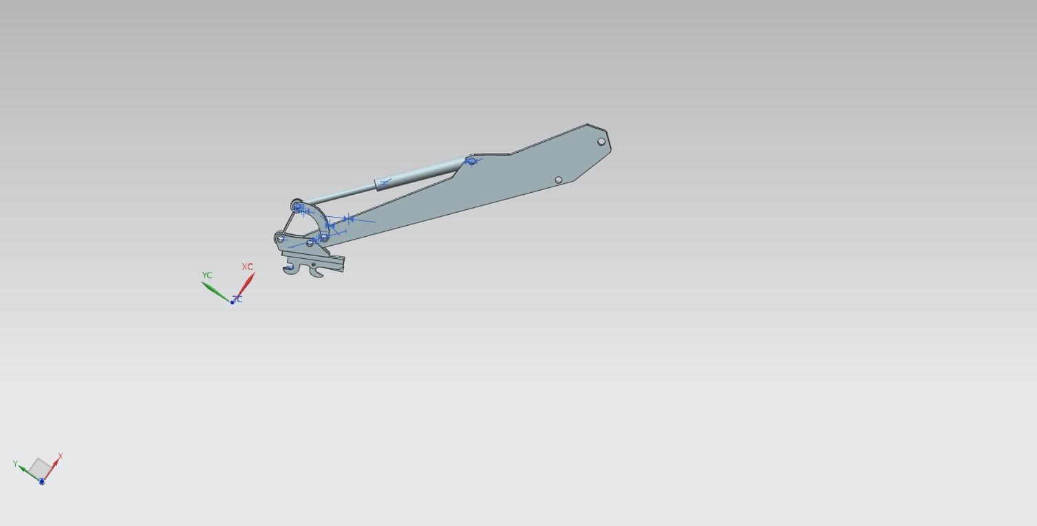

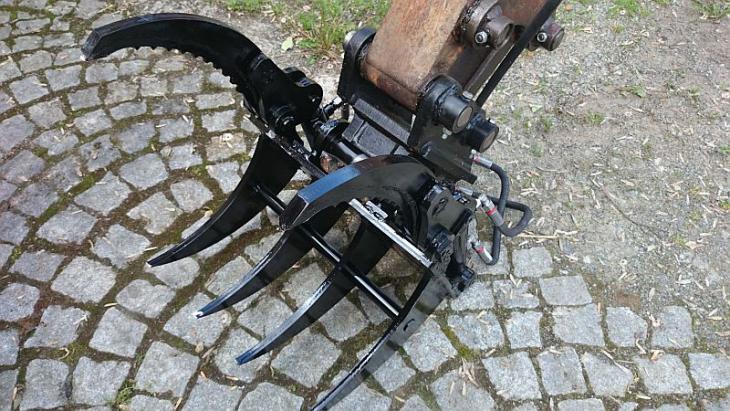

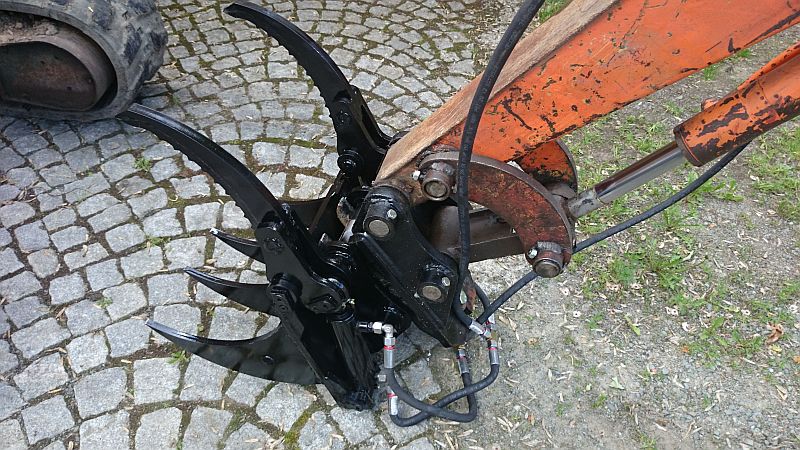

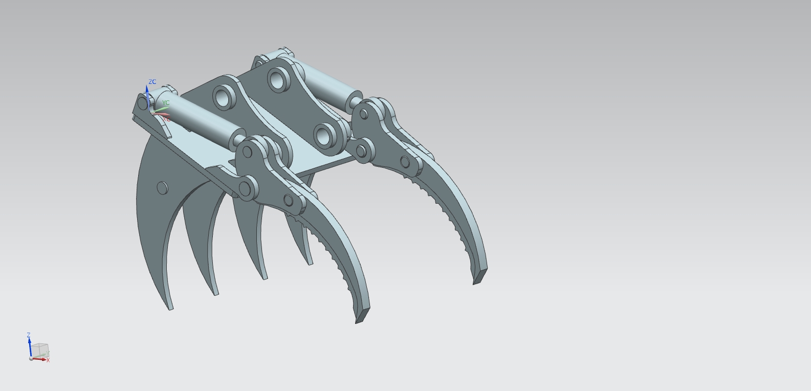

Ich hab mir dann einen Wurzelrechen mit Niederhalter gebaut. Zuerst in 3D konstruiert, natürlich mit Baggerarm, damit es auch von der Mimik her passt.
Teile hab ich aus S355 Lasern lassen. Hydraulikzylinder sind aus der Bucht (Neuteile und sehr Günstig). Hydraulikschläuche und Kupplungen vom Versandhandel.
Hab jetzt damit schon einiges gearbeitet. Erfüllt meine Bedürfnisse hervorragend. Bin von dem Teil voll begeistert. klatsch.gif
Bagger ist ein Hitachi EX30.
Noch was:
Das Teil ist für meinen Bagger und Schnellwechsler konstruiert. Ohne SW funktioniert der Anbau an den Stiel nicht vernünftig. Hydraulikzylinder müssten sonst jedes mal beim Wechsel abgebaut werden.
servus
Waldemar
Wenn ich mir Lack und Schlauchführung so ansehe, hast Du damit aber noch nicht viel gearbeitet als Du die Bilder gemacht hast. whistling.gif
