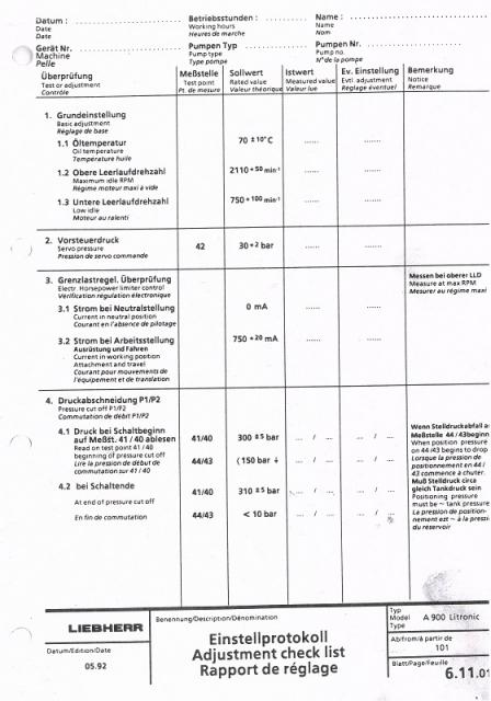

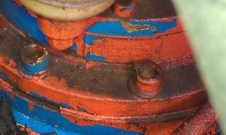

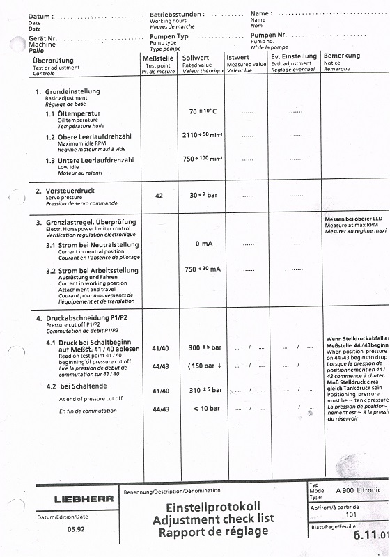

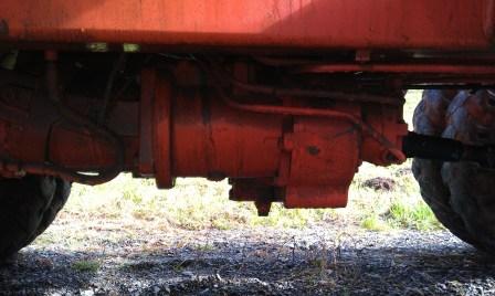

Hier sind einmal ein paar Bilder. Leider sind aufgrund der unzähligen Lackierungen der Vorbesitzer die Typenschilder kaum lesbar. Aber vielleicht seht ihr schon anhand der Bilder, was hier für Bauteile verbaut sind.
Falls nicht, dann schau ich noch einmal, ob ich die Typenschilder etwas abschleifen kann, um diese ablesen zu können.

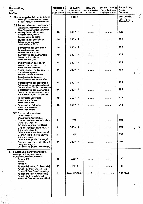

Ich bräuchte immernoch eine kleine Beschreibung, wo ich am besten den Vorsteuerdruck messen kann und wie hoch dieser sein sollte (ansonsten schau ich mal in der Bedienungsanleitung, viell. steht da was).
Schon mal vielen Dank.
Gruß
