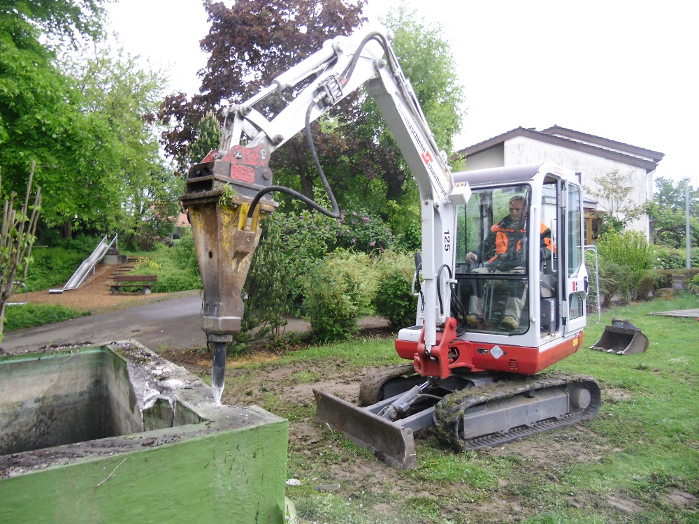

Ich habe diesen Sommer einen Auftrag bekommen und auch sehr gut ausgeführt im Bereich Abbruch / Rückbau eines Teichbeckens. Ein paar Bilder von meiner Arbeit füge ich mit jedem Beitrag hinzu. Gut durchdachte Planung und Kalkulation liegt mir. Erfahrung mit Bagger, auch wenn es Minibagger mit Tieflöffler und Hydraulikhammer waren, habe ich. Anhänger fahren kann ich auch.

So du hast noch nie einen Abbruch in der Größe gemacht,
und bist auch nicht erfahren im Umgang mit Baggern im Abbruch.

Hundehütte? EG, OG+DG - wenn da mal ein 14 t-Bagger noch drankommt ohne das alles auf die Maschine prasselt...
