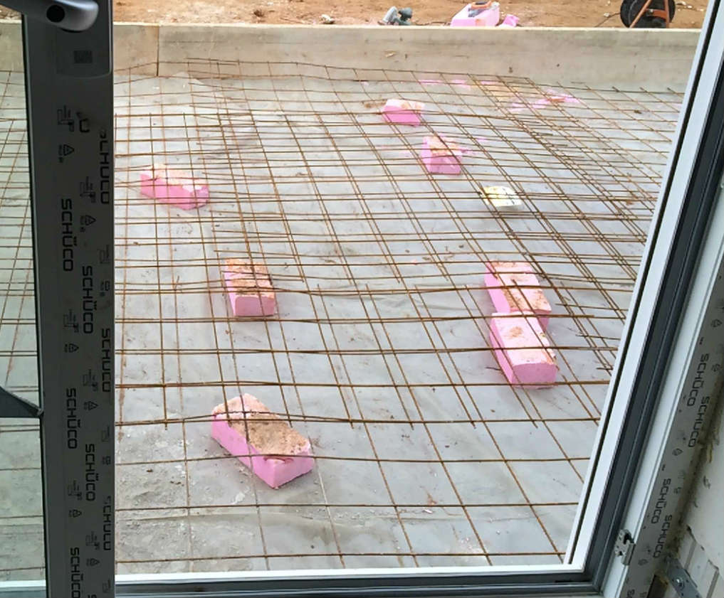

ich habe mal ne Frage und zwa habe ich einen Garten platte gießen und machen lassen 7 meter auf 3,50 meter .
Normaler weiße müsste ja Kies und eisen und so rein .
So hier ein bild wie beton einfach nur so drauf gegossen wird ohne noch was dazu zu machen . Teuer aber ich weiß nicht weiter meint ihr das ist Fusch und Platte kann Kaputt gehen .Leider kan man nur ein foto hoch laden

ich habe jetzt irgendwie angst das der Belag die Fließen reizen können was kann ich jetzt machen kann mir da jemand sagen ob es Fusch ist ?
2014/10/post-29218-1412165355_thumb.jpg
Nun ja die "Abstandhalter" aus vermutlich Kalksandsteinen.. sind nicht gerade der Hit.
Und die Bewehrung ist auch "billigster Anbieter" Stil.
Davon ab,m hat die Platte ja auch nicht so viel zuhalten.
Was deine "Risse" anbelangt, das was du da siehst ist nicht so schlimm,
das sind einfach die Spuren von der
Betonpatsche, beziehungsweise die reste Feinbestandteile die sich beim Rütteln nach oben abgesetzthaben.
Was die geschwungene dunkle Linie ist kann ich dir so auch nicht sagen, vieleicht das nächste mal ohne Fenster dazwischen photographieren.
Was jedoch versäumt wurde, ist wohl die Nachbehandlung des Beton, also abdecken und gegen Austropcken schützen.
Das sind keine Kalksandsteine in pink, sondern so etwas wie Stücke einer Perimeterdämmung. kreisch.gif
Die sollten unter der Bewehrung aber ganz schell wieder verschwinden!
ph34r.gif shades.gif Verdammt Ich geh mir nen Hund&weißenStock bestellen ...
an Dämmung hab Ich gar net gedacht..
Damit ist es Pfusch...

da die Bude nach Neubau aussieht, scheint es nicht dsas der Bauherr selber frickelt..
Mit Betonplatten am Haus ärgert man sich spätestens, wenn man mal an die Kelleradichtung/Drainage usw dran muss... Platten, oder VErbundpflaster...
B2014B Mach uns mal ein Bild vom Bereich wie die Platte an dein Haus stößt, ob die ausführenden wenistens da nen Trennstreifen/Dämmung eingebaut haben.. bearbeitet von SirDigger
