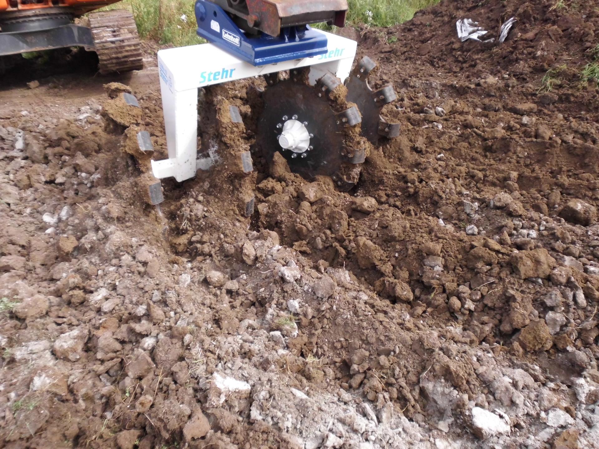

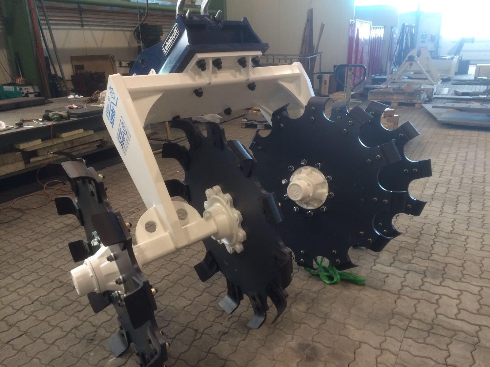

Jürgen Stehr buddelt mit seinem Team förmlich immer wieder pfiffige Ideen aus, um Probleme am Bau lösen zu helfen. Bei der jüngsten Entwicklung handelt es sich um ein Misch- und Zerkleinerungsgerät für Bagger, mit dem nichteinbaufähiger Boden direkt auf der Baustelle so aufbereitet werden kann, um ein  einbaufähiges verdichtbares Material herzustellen. Es gibt schon Geräte, die die gewünschten Aufgaben wahrnehmen, aber ob die Wirtschaftlichkeit in den meisten Fällen gegeben ist, das ist fraglich.  Es kann nicht sein, dass ein Bagger im Wert von 200000 Euro sich damit beschäftigte, 250 m³ Erdaushub am Tag aufzubereiten. Eine Frage, die bereits mehrfach von Anwendern an Stehr herangetragen worden war. Was nach langer Testphase und  Ausarbeitung von Schutzrechten dabei herauskam, ist ein Anbaugerät, wie es kaum einfacher sein könnte. Es kein eigener Antriebsmotor benötigt, kein Hydraulikschlauch gekuppelt und keine Schmierstelle muss geschmiert werden. »Ein absolut wartungsfreies Anbaugerät ab 2900 Euro. Durch die Hin- und Her- bewegung des Baggerauslegers, die in einer geraden Linie zum Bagger erfolgt, werden schräggestellte Scheiben in eine drehrichtungsändernde Rotation gebracht. Es erfolgt kein Leerlauf durch Ausheben und Wiedereinsetzen und somit eine fast hundertprozentige Energieeffizienz. Die Scheiben sind so ausgelegt, dass am äußeren Ende gehärtete, verschleißarme Messer aufgeschraubt werden, die sich selbst schärfen. Diese stellen eine konkave Form dar und untergraben das Erdmaterial, in einer Tiefe bis 45 cm. um es von unten nach oben und quer zur Arbeitsrichtung zu fördern. Dadurch kann das Aushubmaterial zerkleinert, belüftet und mit anderem Material wie Bindemittel vermischt werden. Damit die Scheiben sich besser in den Boden einziehen, kann mit dem Eigengewicht des Baggers ein vertikal von oben nach unten einwirkender Druck auf das Anbaugerät ausgeübt werden.
Erfolgreich im Praxiseinsatz
Jürgen Schnell vom gleichnamigen Unternehmen aus Ockenheim am Rhein fiel bei einem Besuch im Hause Stehr der Bagger-Mischer auf. Er zeigte sich gleich von der Technik begeistert. Danach wurde dieser auf eine  Schnell-Baustelle in Riedberg, einem neuen Stadtteil von Frankfurt, gebracht. Hier galt es den Bodenaushub mit Flugasche zu verbessern, einbauen und zu Verdichten.  Nach kurzer Zeit stellte man fest, dass mit dem neuen Stehr-Gerät die fünffache Leistung einer Siebschaufel erreicht werden konnte. Somit konnte der Bauablauf kostengünstiger und schneller durchgeführt werden. Das neue Verfahren beeindruckte auf der Baustelle auch Baggerfahrer und Vorarbeiter Willi Hammer von der Firma Wengerter aus Klingenberg. Der Stehr-EX-mix hatte sich hier gleich dem Untergrund eines 700 m² großen Parkplatzes zu widmen. Kalk zur Bodenverbesserung konnte in dem stark bebauten Gebiet nicht eingesetzt werden. Ein Bodengutachter legte fest, den Boden auf 40 cm Tiefe mit 20 % Güte geprüftem Recyclingmaterial zu verbessern. In kurzer Zeit  konnte die ganze Fläche aus stark bindigem, nicht verdichtungsfähigem Lößlehm-Boden so durchgemischt und verbessert werden, dass die Verdichtungswerte anschließend die geforderten Werte übertrafen. So konnten bei einer Vorführung 2 Maschinen direkt verkauft werden. Der Bagger-Mischer EX-mix wird in Größen für Bagger von 3 bis 8 t, 8 bis 16 t und über 16 t angeboten.
