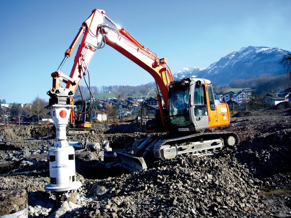

Hatte die Fräse schon im Einsatz, braucht man nur einen Bagger mit einem Anbauteil ähnlich wie für Erdbohrer. Wir mussten die Fräse nehmen, da es so ausgeschrieben war. Durften nicht wie gewöhnlich dran rum spitzen und schneiden.
Hab leider keine Bilder davon. Es gab eine saubere Pfahloberfläche mit Pfeiffengeraden Eisen, wie vom BH gewünscht.
Tagesleistung bei hunderten Pfählen war inkl. dem verlorenen Oberteil bei ca 3 Stück die Stunde. Dann waren sie aber auch echt sauber
