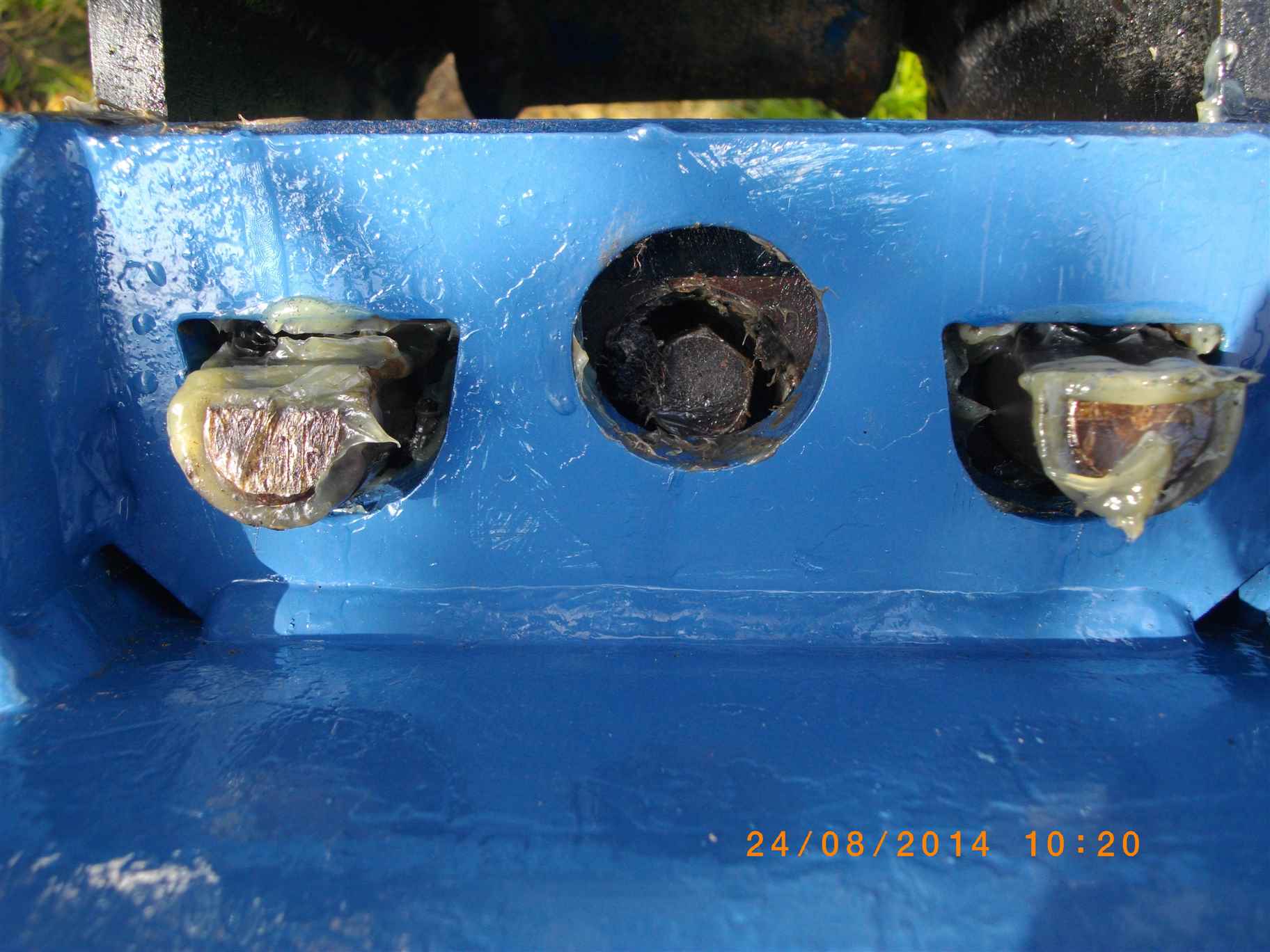

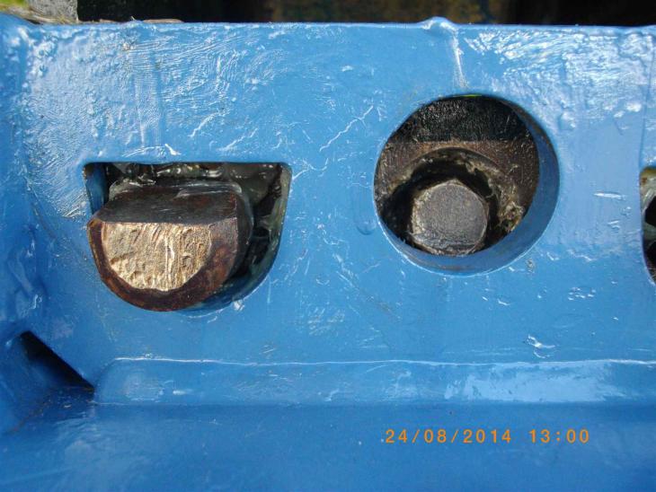

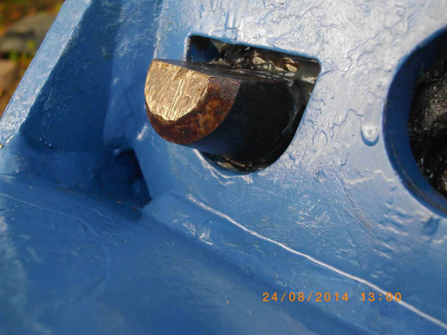

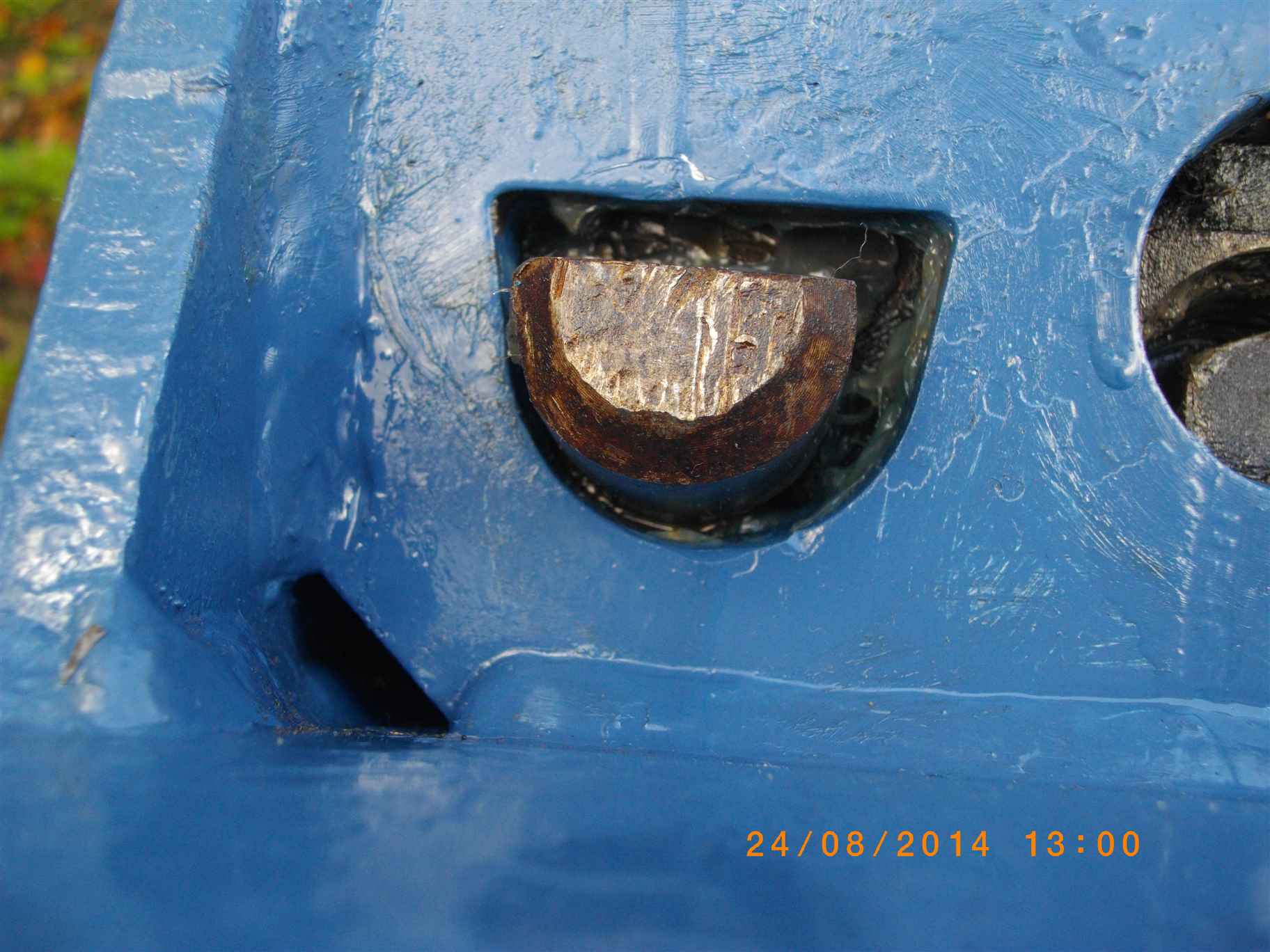

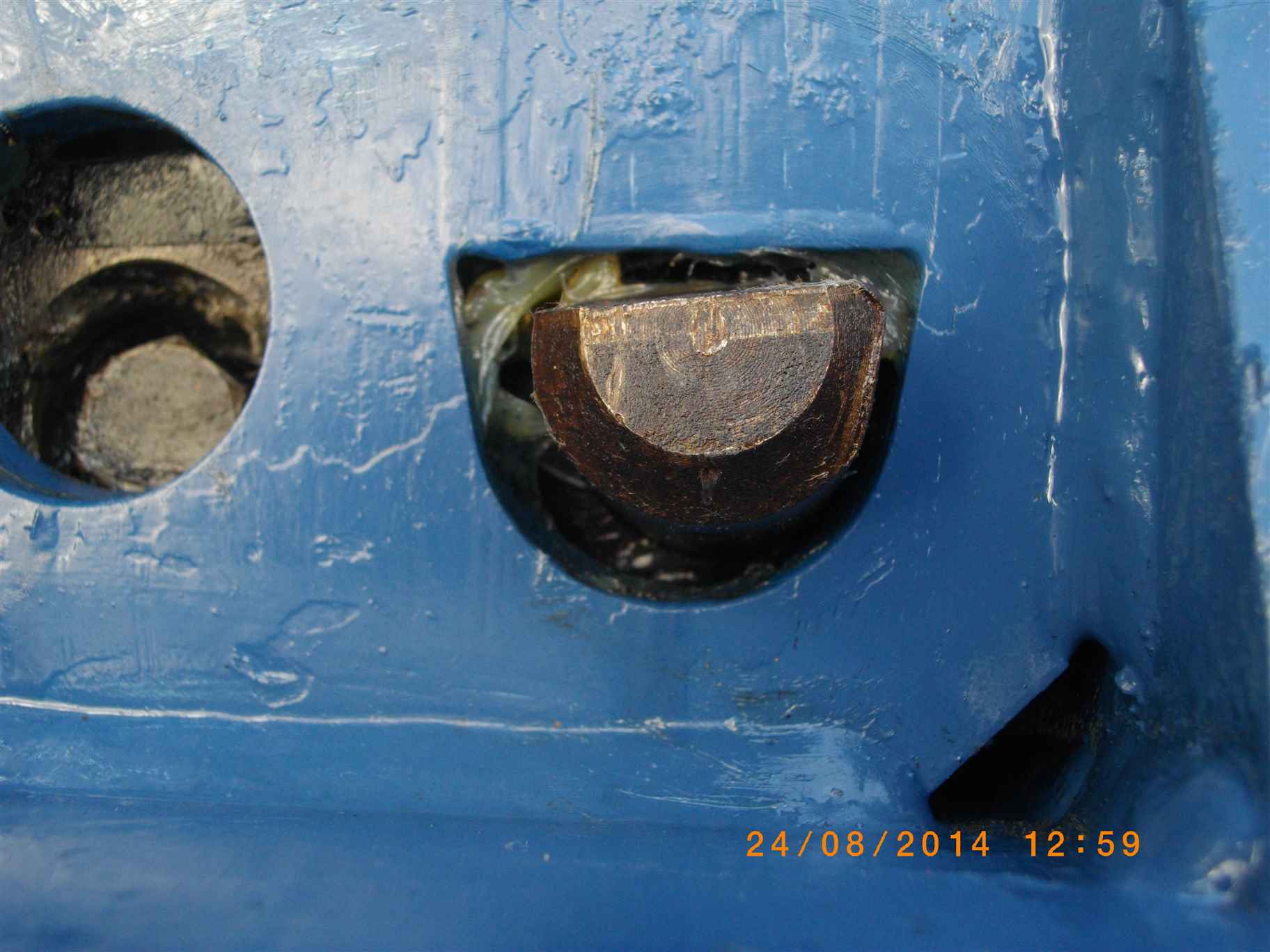

Hallo hier noch einmal fett-freie Bilder vielleicht sieht man so besser wie groß der Unterschied zwischen der Aufnahme an der Schaufel ist und wie klein die Keile der Aufnahme sind
danke und viele Grüße
steeve

Hallo,
der Schnellwechsler und die Löffelaufnahme passen nicht zusammen.
Die Löffelaufnahme ist mindestens 1 Nummer zu groß, entweder Du hast
- Schnellwechsler MS 01 mit Löffelaufnahme MS 03
- Schnellwechsler MS 03 mit Löffelaufnahme MS 08
Diese Möglichkeiten hast Du, wenn beides Original Lehnhoff Produkte sind.
Es gibt auch die Möglichkeit, dass der Löffel Original von Lehnhoff ist, aber der Schnellwechsler nicht. bearbeitet von nico
hallo Nico
könntest Du mir den Durchmesser der Keile nennen die eigentlich bei MS03 gebraucht werden?
Ist denn die Aufnahmekassette bei MS01 und MS03 gleich?
Ich ging eigentlich davon aus dass die unterschiedliche Maße haben -oder unterscheiden die sich nur im Maß vom Bolzen (bei MS03 50 mm) und der Aufnahmekassette?
Dann müßte ich mir ja dann nur die richtige Kassette kaufen??
Dankeund viele Grüße
Steeve
Hallo,
ein MS 08 kann es schonmal nicht sein, denn der hat die Verriegelung seitlich.
Aber du könntest ein MS 01 SW haben denn dieser hat kleinere Bolzen und
ist ein paar mm kleiner als der MS 03. Dann könnte der Löffel eine MS 03 Aufnahme haben.
Am besten schaust du nach der Artikel Nr. oder der Modellkennzeichnung des Löffels.
MS 01 hat 40mm Bolzen
MS 03 hat 50mm Bolzen
Gruß LTH
Hi
also meine Schaufel ist 100 % mit MS03 Aufnahme da 50 mm Bolzen - der Schnellwechsler hat aber eben auch die Aufnahme für den 50 - er Bolzen -- jedoch könnte die Kassette eine MS01 sein -- falls die die gleichen Kastenmaße hat wie eine für MS03???
Wenn mir jemand die maßlichen Unterschiede nennen könnte von MS01 und MS03 von der eigentlichen Verriegelungseinheit?
Danke und viele Grüße
Steeve
