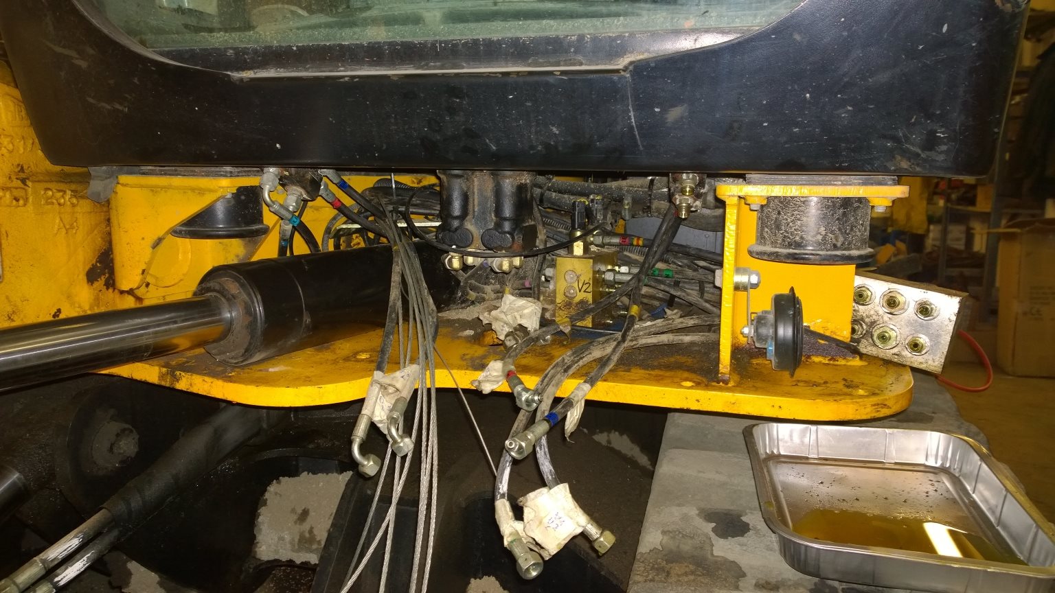

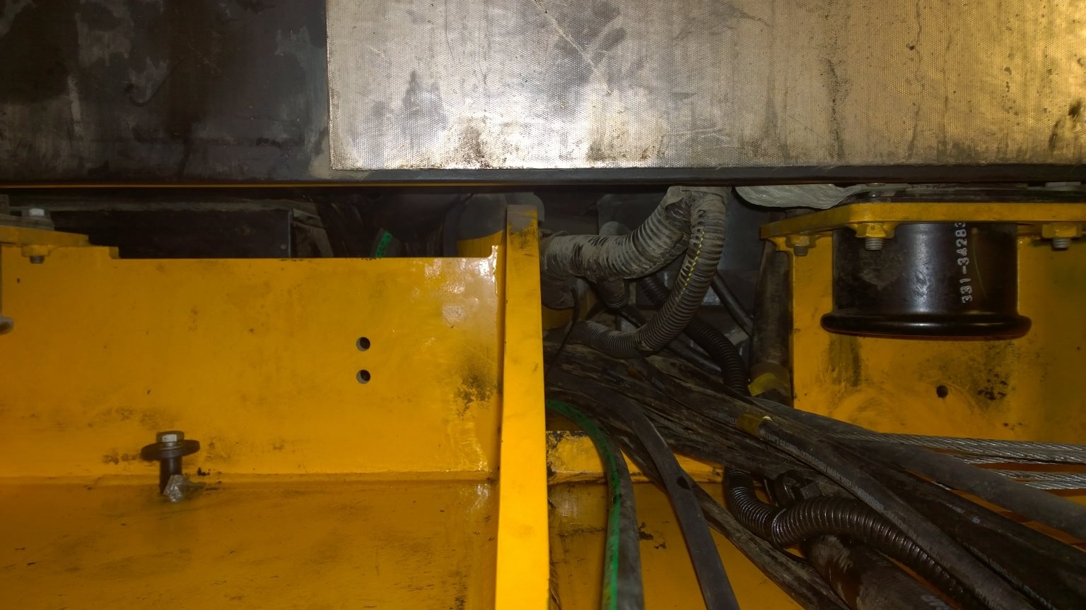

Hier sieht man die Bodenplatte auf welcher der Sitz montiert ist. Die Hydraulikschläuche werden in den Führungsschlüchen erst in der Mitte unter die Kabine dann Richtung unterer Bildrand (nicht mehr zu sehen im Bild) und dann in einer Kurve in Richtung rechten Bildrand zum oberen Bildrand geführt bearbeitet von kleineMax

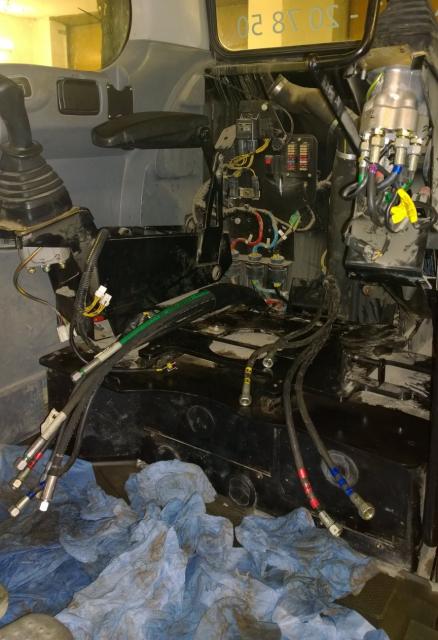

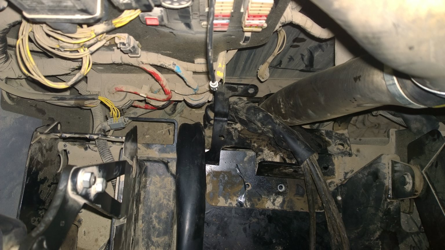

Hier sieht man die Schläuche nochmal wie aus der Fahrerkabine kommen

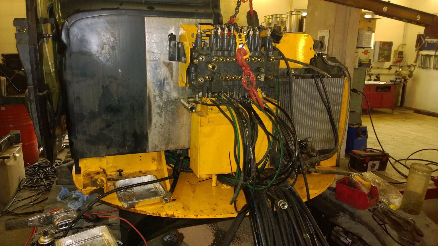

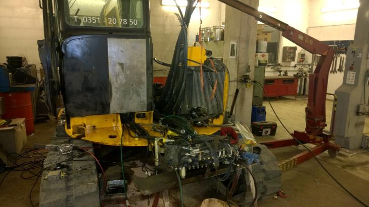

Momentaner Stand: Hydrauliktank ist eingesetzte und Steuerblock oben drauf verschraubt um für einen Probelauf die Schläuche anzuschließen
Danach muss der Block nochmal runter under der Tank ~20cm angehoben werden um das Gegengewicht einzusetzten.

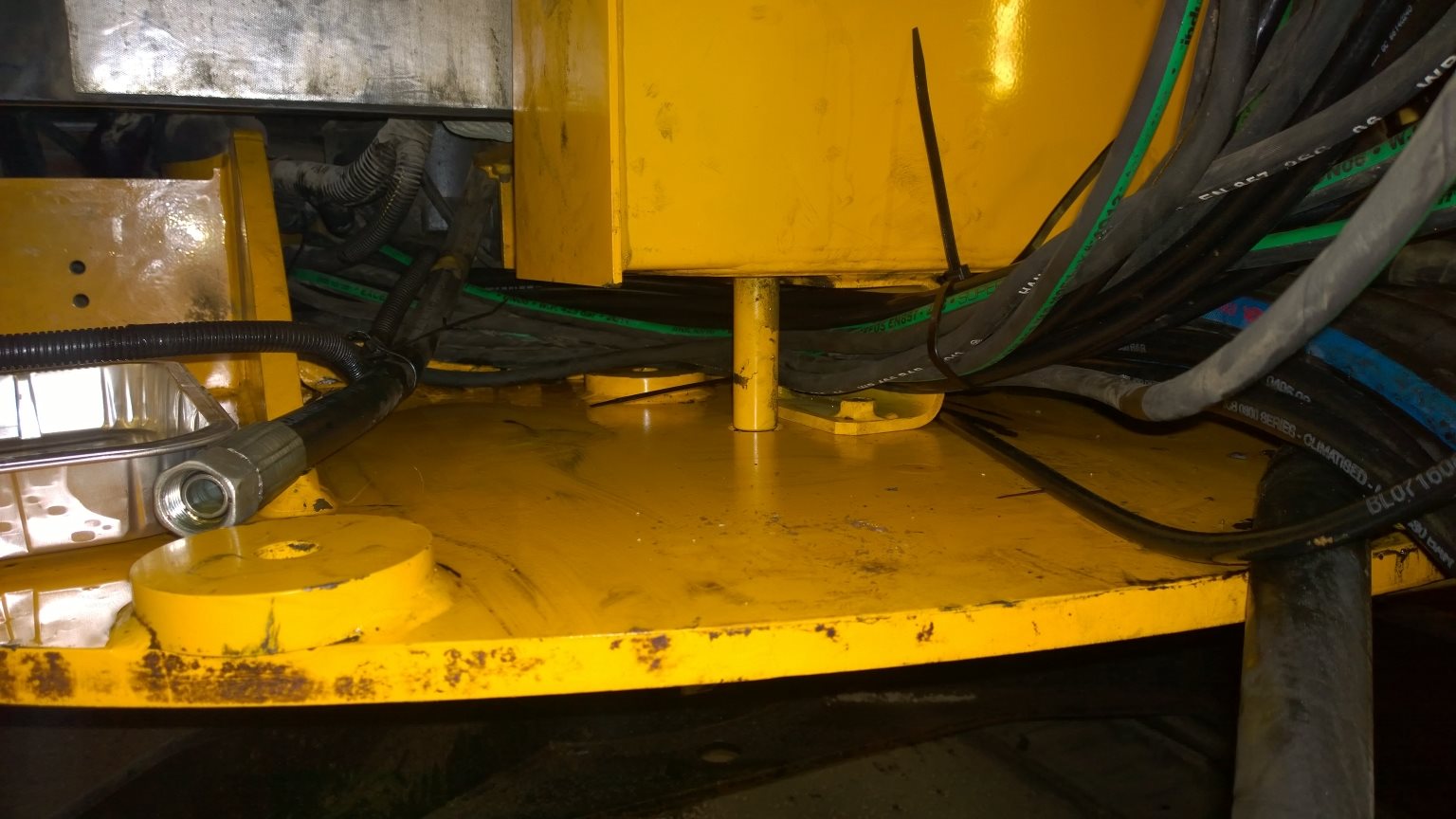

Hier nochmal der Grund für die Problem bei der Demontage und warum der Tank nun 20cm angehoben werden muss. bearbeitet von kleineMax
