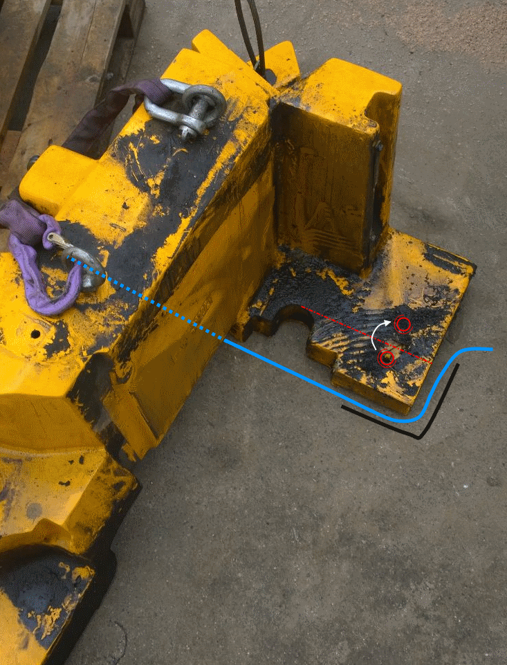

Hier gäbe es halt aber wirklich ne simple alternative:
An der rot gestrichelten Stelle hätten sie den überstand weglassen können, dadurch verliert man die markierte Verschraubung/das Gewinde aber im restlichen Block wäre genug platz um das Gewinde wie markiert zu verlegen.
Das hätte noch den Vorteil das die rund 10 Schläuche welche entlang der blauen Linie verlegt wurden, mehr Platz hätten. Denn momentan werden sie zwischen Gegengewicht und einem Winkel der Kabinenhalterung (Schwarzelinie) eingequetscht.
Dort muss ich nun 6 Schläuche tauschen, diese gehen in die Kabine ... an die Bedienhebel dry.gif . Einer wurde komplett quetsch so das er durchgerissen ist, das ist entweder bei Ausbauversuch des Gewichts passiert oder durch die Enge verlegung. Momentan weiß ich noch nicht was der steuert, da ich erst kurz vor Feierabend die Hydraulik-Pläne bekommen hab.
Bis jetzt hab ich alle Schläuche abgedrückt die beidseitig Außen erreichbar sind, nun kommt noch alles drann was durch die Drehdurchführung geht und dann vieleicht noch alle die in die Kabine gehen ( minus 6). Sind also noch ca 16 Schläuche.
Gefunden hab ich 3 die keinen Druck mehr halt, darunter auch der gerissene ^^, und 5 äußerlich beschädigt. bearbeitet von kleineMax

Muss ich Montag mal kucken wieviel der hat. Einen Kunden gibt es in diesem Fall nicht, denn er gehört unserer Firma. Kundenaufträge sind meist nur PKW und LKW, eine Baumaschine die nicht uns gehört und wir reparierten war meistens ein Leihgerät das während es bei uns war kaput ging wink.gif
Alle schläuche zu ersätzen ist sicher eine Möglichkeit, aber ich tausche schon alle die eine Beschädigung aufweisen und wenn ich alle tausche wäre das wohl die 10x Anzahl und somit das 10x an Kosten, das halte ich nicht für ökonomisch.
Zumal ich wirklich noch keine Alterungserscheinungen an den Schläuchen sehe (also Risse und co)
