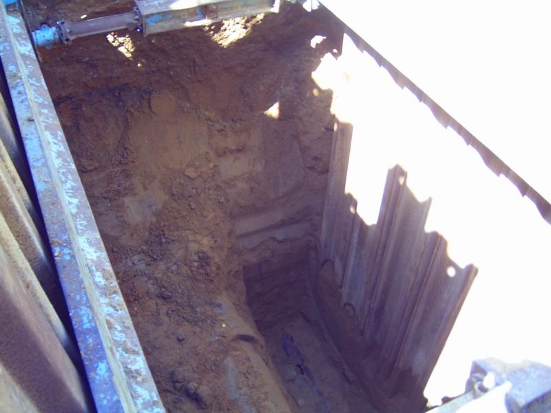

Kanalreparatur in Mönchengladbach
5,30 Meter Tiefe Oberkante Schmutzwasser DN250
3,20 Meter Tiefe Oberkante Regenwasser DN600
5,30 Meter Tiefe Oberkante + 0,25 Meter Durchmesser Innen + 0,10 Meter Rohrwandung + 0,10 Meter Sandsohle = 5,75 Meter Endtiefe nach Trennen des Kanals für die Reparatur
Ausgebaggert mit einem Liebherr A316 Litronic mit 80er Tieflöffel und den letzen rest mit einem 80er Greifer
Baugrube gesichert durch einen Dielenkasten der Firma E + S Verbau sowie mit Stahdielen die in den Dielenkasten gesetzt wurden.

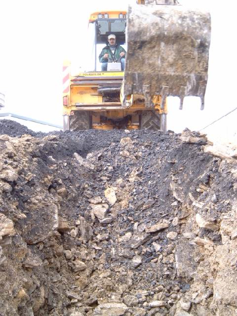

Ich hab da auch noch eins...
Ist ein Graben für Hausanschlüsse...
