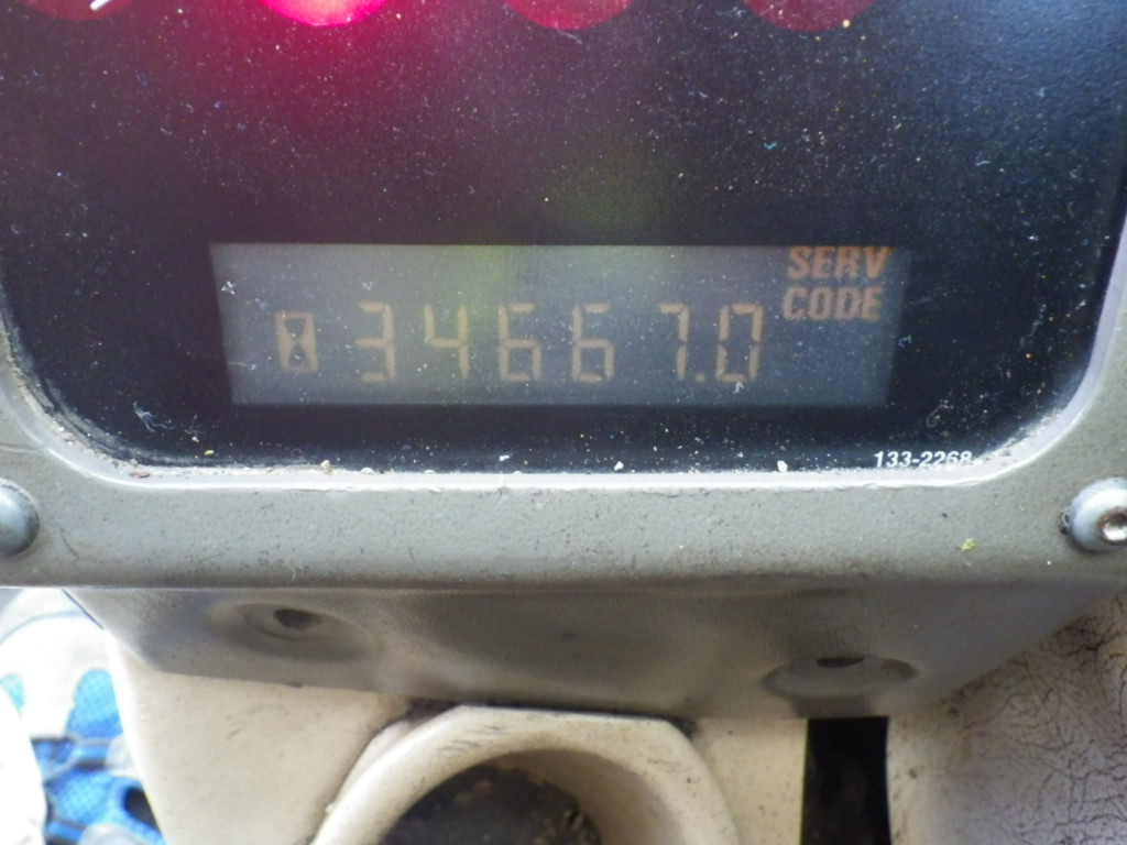

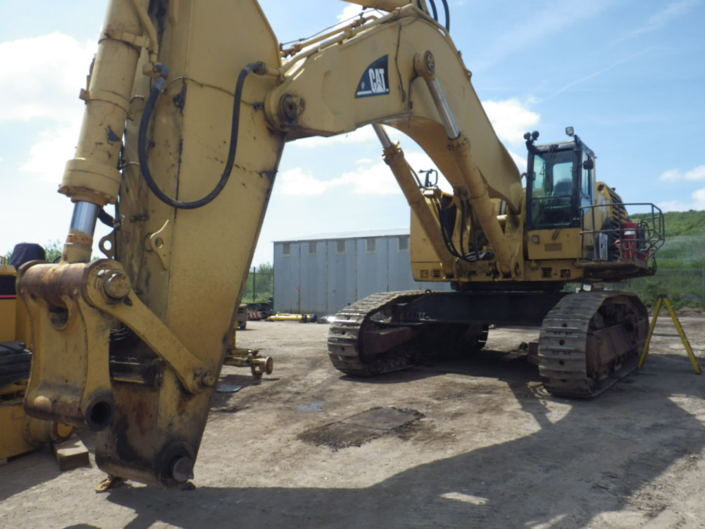

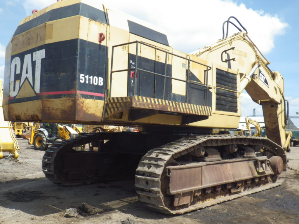

Kürzlich hatten wir das Vergnügen, in Großbritannien einen CAT 5110B mit sage und schreibe 34.667 Bh zu begutachten.
Die Maschine war trotz der Stunden und 12 Jahren Dienst in erstaunlich gutem Zustand. Genutzt hatte sie Leighton, eine Hochtief-Tochter in Asien. Ausgezeichneter Service, regelmäßige Ölanalysen und Wartung nach Handbuch haben die langen Standzeiten der meisten Komponenten ermöglicht.

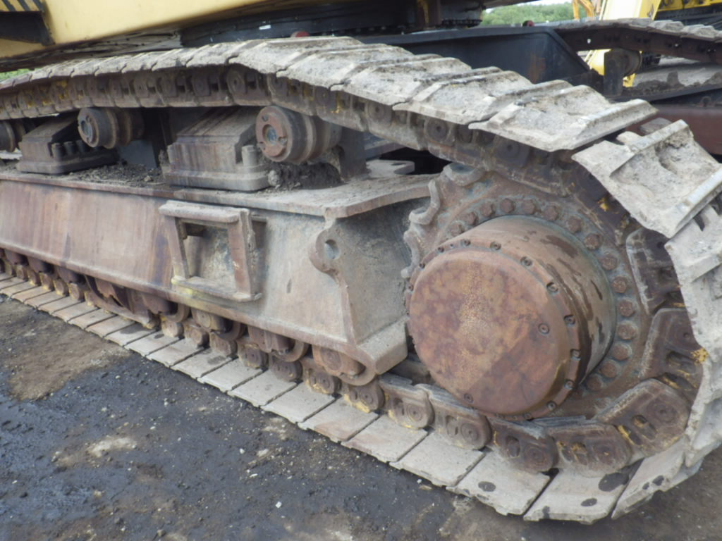

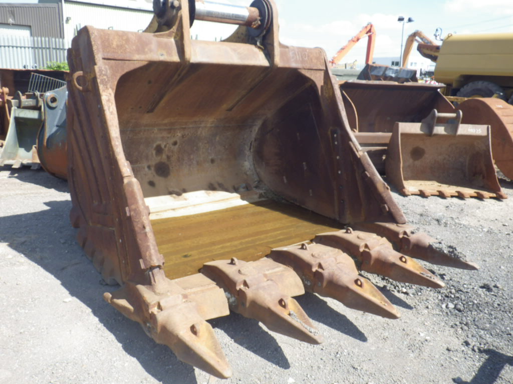

Klar ist, dass nicht alle Komponenten original sind. Motor, Hydraulikpumpen und Drehgetriebe wurden einmal erneuert. Laufwerksteile und Löffel wurden währende der Betriebsdauer mehrfach ausgetauscht.
Aber selbst für uns, die wir etwa 500 Maschinen im Jahr inspizieren, ist die "sustainability" von CAT-Großgeräten immer wieder erstaunlich.

-Vermessung der Laufwerkskomponenten
