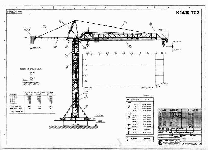

Ok, der Versuch, das im eigentlich relevante, im Original 6MB große Bild hier hineinzuzwängen, musste fehlschlagen.
1% Komprimierung geht halt nicht.
Hier daher eines, welches vielleicht noch nicht alle kennen; ein K 1400.
